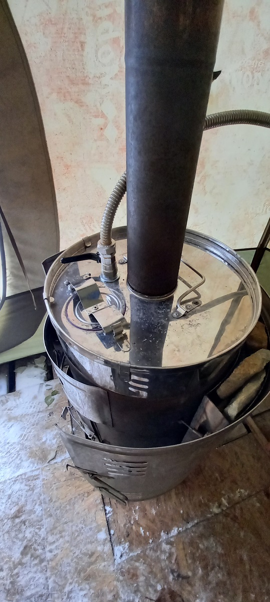

Видимо лучше зрительно напомнить внешний вид

А, понял. Он у вас во внутрь вставляется. Я думал, что кожух конвектора отсутствует по причине навесного короба.
Не, не надо. Тогда просьба про измерение температуры кожуха отпадает.
Тогда только температура камней интересна.
Кстати, а почему тогда не отказались вообще от кожуха конвектора? Короб каменки у вас держит камни и его можно сделать шире, если снять кожух, чуть облегчить транспортный вес.

Шире делать не логично без дополнительного крепежа от падения, т.к. родные нижние опорные подставки узкие. Ну или изготовить новые. Тогда уж попутно и крючки-зацепы за бортик бака делать. Более актуально было бы сделать длиннее, чтобы максимально защититься от ИКИ печи. Тогда либо сверлить отверстия на внутренней стенке короба в местах приваренных проушин, чтобы не мешались, либо срезать эти самые проушины. Я же говорю, это экспериментальный образец, для "покумекать". В процессе эксплуатации постараюсь выявить его явные плюсы и минусы в данном форм-факторе, вот тогда и будет вытанцовываться окончательный размер.

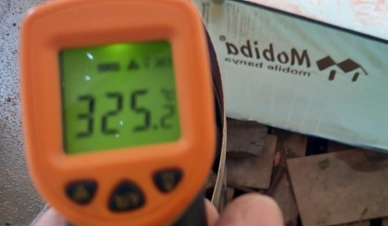

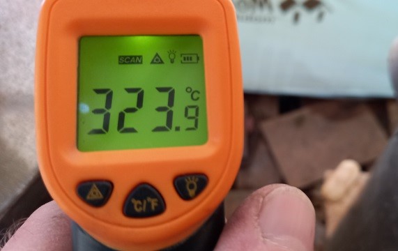

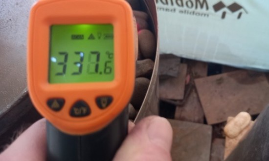

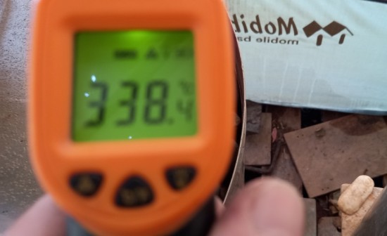

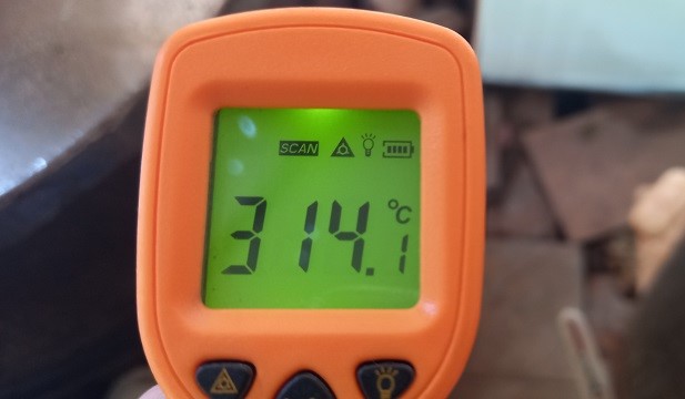

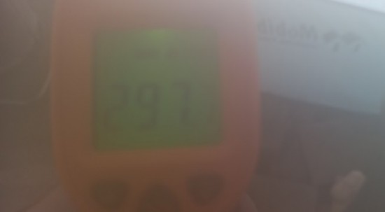

Re: Покопавшись в гараже...
syslog писал(а):Тогда только температура камней интересна.

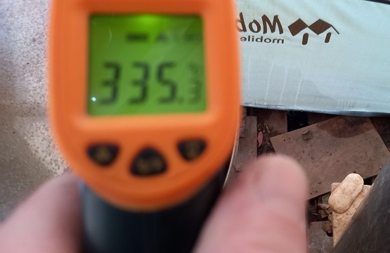

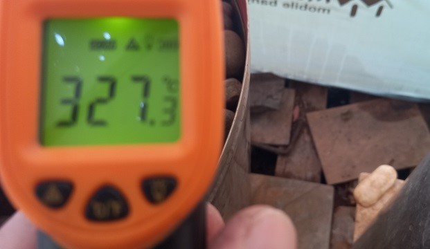

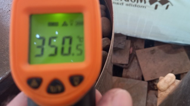

Итак, сегодня удалось внеплановую баньку организовать, благо друзья-мотогоны презентовали пару кубов разной обрешетки от их товара, т.с. "быстрые углеводы" для МегаСогры. Тянуть кота за хвост не буду, собственно все на фото видно. Разве что первые кадры в тумане вышли, пришлось дверь открыть, чтобы пар выпустить. Немного пробежался по разным камням:
Ну, как-то так.
