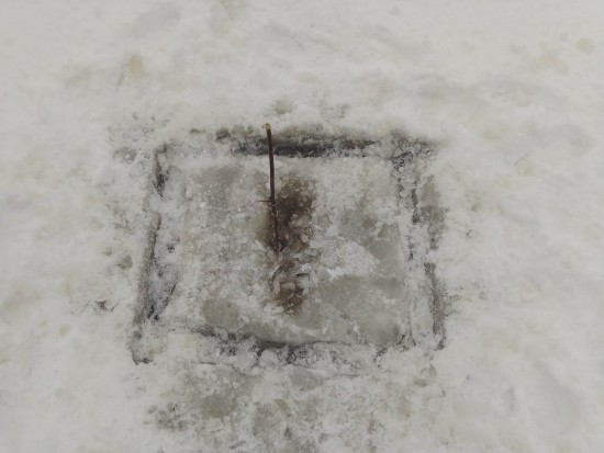

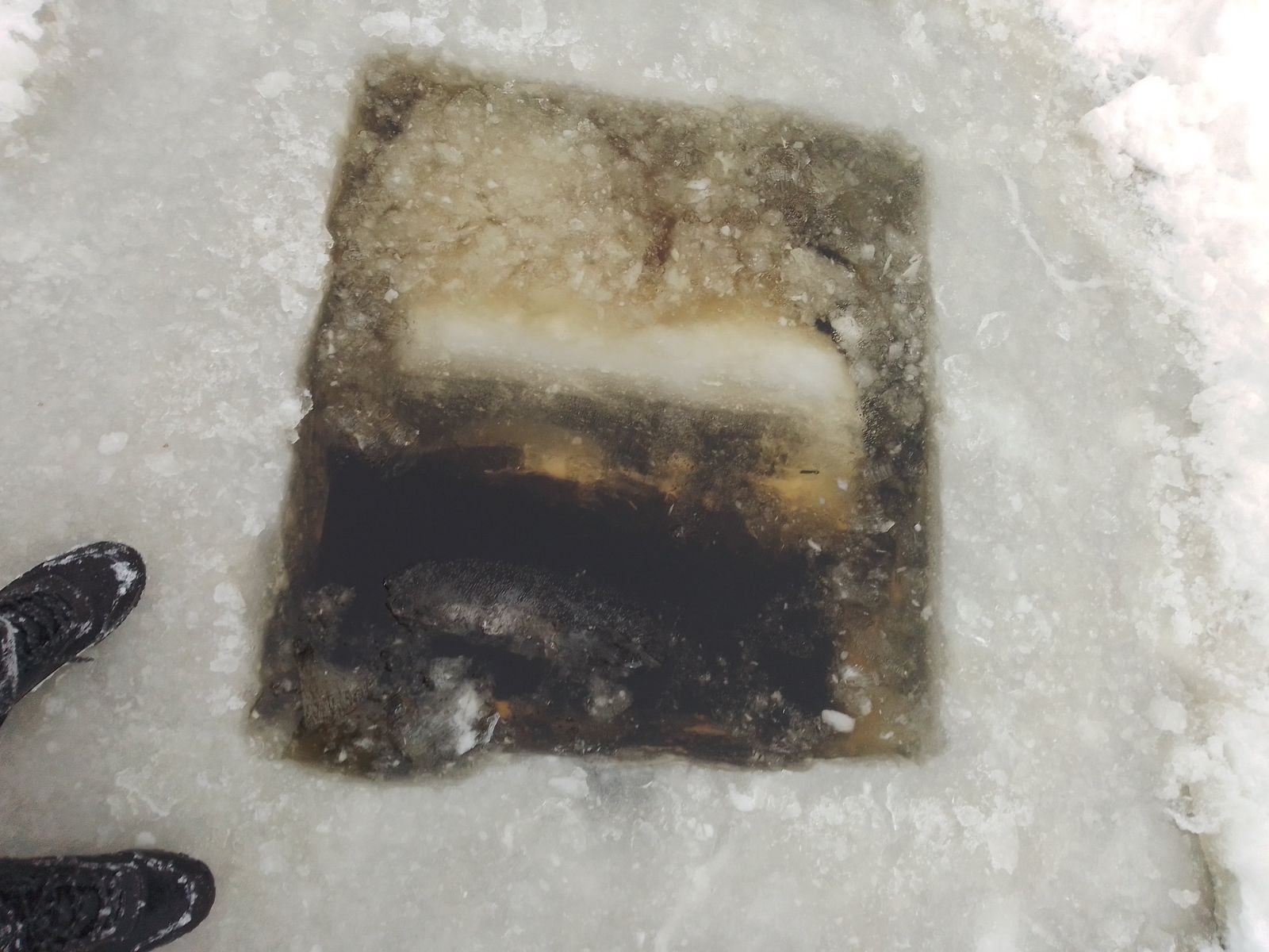

И снова здравствуйте))) Решил написать как совсем недавно, 31.12.2020, я рубил прорубь топором.
Вообще моржеванием я занимаюсь всего второй год и в прошлом сезоне посещал уже готовые проруби в разных моржовых клубах и самому никогда не приходилось делать свою прорубь.
С появлением у меня Мобибы, начиная с мая, я начал ездить в более отдаленные и безлюдные места. Ну вот, где-то в середине ноября я вырубил топором свою первую прорубь в 5сантиметровом льду. Это было совсем не сложно. Потом лёд становился толще 10см. 15см. впринципе для топора это не проблема.
И вот совсем недавно, получив предложение о совместном выезде, от одного нашего форумчанина, выезжаю ранним утром 31декабря на место. Выехал заранее, очень хотелось успеть вырубить прорубь до приезда гостей, к назначенному времени встречи.
Погода выдалась аномальной -5 с дождем! Дорога превратилась в каток, т.к. было ещё очень рано и коммунальные службы ещё не успели забросать все улицы реагентами. На лобовом стекле, после нескольких взмахов щёток, образовывалась ледяная корка и даже приходилось несколько раз останавливаться и ждать когда стекло растает.
Подъезд к озеру был похож на сказку. В темноте, после ледяного дождя, деревья, в свете фар, сверкали так, как будто бы были из стекла, а сама дорога блестела, как будто была усеяна мелкими бриллиантами. Вскоре, после очередного поворота, я оказался на совершенно не тронутой колесами внедорожников лесной дороге, и так, по неглубокому снегу, покрытым тонкой ледяной коркой, я добрался до нужной мне полянки.
Дождь ещё накрапывает. Кругом тьма кромешная, поэтому подъезжаю вплотную к берегу и включаю дальний свет фар.
Начинаю рубить, и в процессе, понимаю что мне будет очень не легко, потому что прорубив сантиметров 30, до воды я так и не достал. Для того чтобы углубиться, начинаю рубить расширяя и в тоже время удлиняя место рубки. И вот вода! Срубаю ветку, для замера глубины... мелко! Чуть выше колена, хотя от берега метров 15. Отхожу ещё на 15шагов. Рублю. Такое ощущение, что здесь лёд ещё толще. Дорубив до воды, замеряю глубину. Вроде бы по грудь, сойдёт! И начинаю рубить уже прорубь. Но тут случилось то, к чему я был совершенно не готов, после нескольких ударов, у меня сломалось топорище! Да как так то! Сейчас люди приедут, а проруби нет! И вот я мчусь в обратную сторону, уже не обращая внимания на всю красоту и волшебство сказочного леса, в ближайший поселок, в надежде найти работающий магазин, утром, в канун нового года. Заехав в поселок, замечаю свет в витринах хозяйственного магазина, забегаю в дверь с вывеской ЗАКРЫТО и спустя некоторое время, мне всё таки продают новый топор.)))
Вернувшись на озеро я начал свой труд. Задумка была такая, сначала вырубаю квадрат, по периметру, примерно 1м. х1м. а потом, сделав два отверстия по диагонали, допиливать нижний тонкий слой, простой ножовкой по дереву. А ведь нужно ещё следить за тем, чтобы до воды раньше времени не достать, а то зальёт и уже не порубишь. Вобщем рубил я в течении минут 40, сказать устал - ничего не сказать, самоё подходящее слово заеб...лся!!!! Но руки не опустил. Потом допиливал ножовкой (пилить оказалось очень легко) и потом ещё какое-то время пытался утопить здоровенную льдину. На всё про всё ушёл целый час, но я победил! Лёд оказался около 40см! Зато как приятно потом смотреть, когда люди с визгом и удовольствием пользуются плодами твоих стараний.
Было конечно трудно и это был мой первый опыт вырубки проруби топором в таком толстом льду. Упорство и труд конечно же всё перетрут, но надеюсь, что мне больше никогда не придется повторять такое, тем более у меня теперь есть финская пила, Дед Мороз подарил))) буду её тестировать.

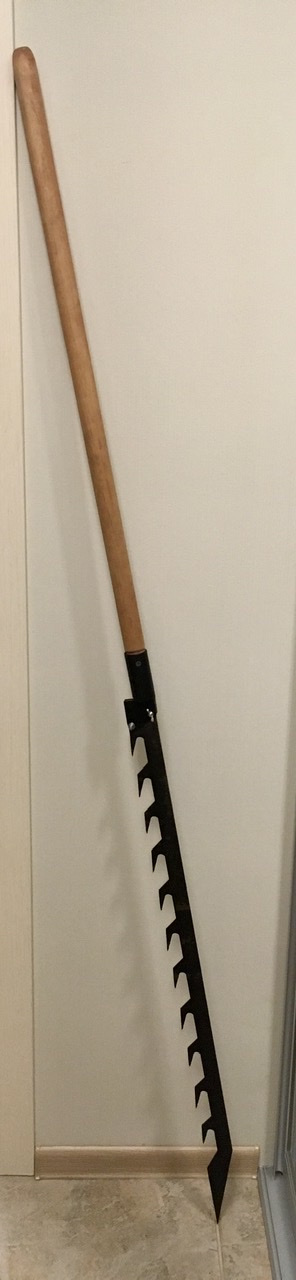

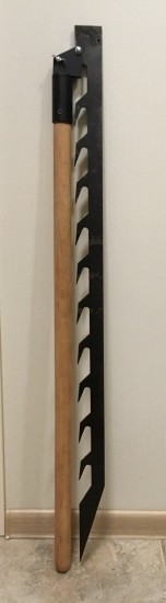

Всем салют! Зима как говорится не за горами,а это значит,что надо к ней подготовиться! Расскажу не много про пилу. С Ерховым на выездах приглядел у него шикарную Финскую вещицу,но покупать не решился,дороговато,и начал штудировать интернет на предмет чего нибудь подобного,но подешевле) Нашёл пилу отечественного производства,кто делает в магазине не сказали,в том году она стоила 4р,взял,приехал домой и начал детально изучать и сравнивать с Финкой. Она чуть короче,легче,черенок круглый. Всё бы ничего,но смотрю на неё вдоль,и вижу кривизну,думаю ерунда,сейчас вышнем,выпрямим,об колено её туда сюда и она ровная! Вот тут то я и задумался,если я сейчас её так легко выгнул,то,что будет с ней,кода отпилю льдину и попытаюсь её засунуть под лёд,она согнётся,пластилин? Что тогда будет с зубьями и заточкой со временем? Я помню,что Игорь с лёгкостью проделывал эти манипуляции своей зверюгой! Руки в ноги и обратно в магаз,отдавать эту каку! Потом опять интернет,и на авито натыкаюсь на самое дешёвое объявление,оплачиваю,и опа,настоящая Финская пила у меня,как же она отличается от других,как она хорошо пилит,всё сделано чётко,ровно,толстое лезвие,хрен согнёшь,ручка плоская и удобная! Короче не пожалел ни капли. Всем советую,не ведитесь на отечественные или китайские аналоги,лучше заплатите чуть больше и получите максимальное удовольствие,это как с Мобибой,вы же не покупаете морж,берег и тд,вы покупаете лучшее,а это Мобиба,Лаксстрём и тд…
Фото пластилиновой пилы прилагаю,и ссылку на объявление авито где продают финку по вменяемой цене!
https://www.avito.ru/petrozavodsk/ohota ... oc_sharing
Пы Сы; всем лёгкого пара,и хорошего настроения!

Harley-Davidson писал(а):Всем салют! Зима как говорится не за горами,а это значит,что надо к ней подготовиться! Расскажу не много про пилу. С Ерховым на выездах приглядел у него шикарную Финскую вещицу,но покупать не решился,дороговато,и начал штудировать интернет на предмет чего нибудь подобного,но подешевле) Нашёл пилу отечественного производства,кто делает в магазине не сказали,в том году она стоила 4р,взял,приехал домой и начал детально изучать и сравнивать с Финкой. Она чуть короче,легче,черенок круглый. Всё бы ничего,но смотрю на неё вдоль,и вижу кривизну,думаю ерунда,сейчас вышнем,выпрямим,об колено её туда сюда и она ровная! Вот тут то я и задумался,если я сейчас её так легко выгнул,то,что будет с ней,кода отпилю льдину и попытаюсь её засунуть под лёд,она согнётся,пластилин? Что тогда будет с зубьями и заточкой со временем? Я помню,что Игорь с лёгкостью проделывал эти манипуляции своей зверюгой! Руки в ноги и обратно в магаз,отдавать эту каку! Потом опять интернет,и на авито натыкаюсь на самое дешёвое объявление,оплачиваю,и опа,настоящая Финская пила у меня,как же она отличается от других,как она хорошо пилит,всё сделано чётко,ровно,толстое лезвие,хрен согнёшь,ручка плоская и удобная! Короче не пожалел ни капли. Всем советую,не ведитесь на отечественные или китайские аналоги,лучше заплатите чуть больше и получите максимальное удовольствие,это как с Мобибой,вы же не покупаете морж,берег и тд,вы покупаете лучшее,а это Мобиба,Лаксстрём и тд…
Плздпавляю с покупкой! Я бы себе купил вместо финской пилы бензопилу и дров можно напилить и прорубь в разы быстрее получится)

Спасибо!
Конечно купи)
У меня есть бензопила,и не одна,по хозяйству незаменимая вещ,но вот прорубь ей не нравится пилить ,мне ручной Финкой делать это приятней,так сказать вкуснее...)

Вот спасибо! Как раз в прошлом году купил себе такую. :lol: Требует дополнительной заточки, каленые только зубья. Если одну и ту же прорубь посещать хотя-бы раз в неделю то пилит нормально лёд 20-30см. Для меня такой вариант подходит, но к покупке, нашим форумчанам рекомендовать не стал.

Евгений Геннадьевич писал(а):Harley-Davidson
Да пожалуйста))
Я прикинул,что разница в три тыщи,не существенная,а вот разница в изделиях колосальная! И счёл важным,предупредить соклубников,что бы не совершали ошибок!
