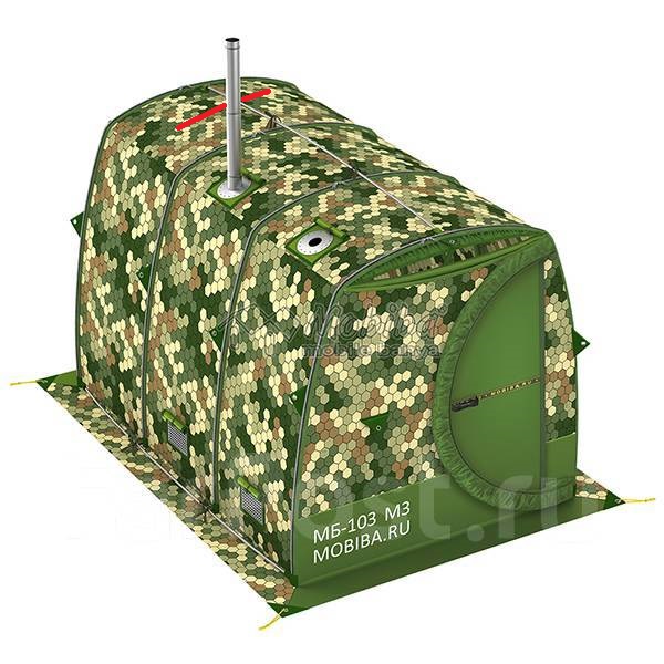

Re: Заделка дырок в тенте. Ремонт тента.
Сообщение shellon »
Всем привет! Порвалась МБ-103. Дальняя от входа секция, сверху посередине, вдоль каркаса. Порез 30-50 см где-то. Хочу попробовать зашить и поставить заплатку на герметик. Если зашивать, ткань не разойдется?
Сообщения: 3168
Благодарил (а): 3961 раз
Поблагодарили: 2572 раза
Ничего не разойдется, если переживаете сильно, дополнительно сделайте подложку. Нитки синтетику используйте.
