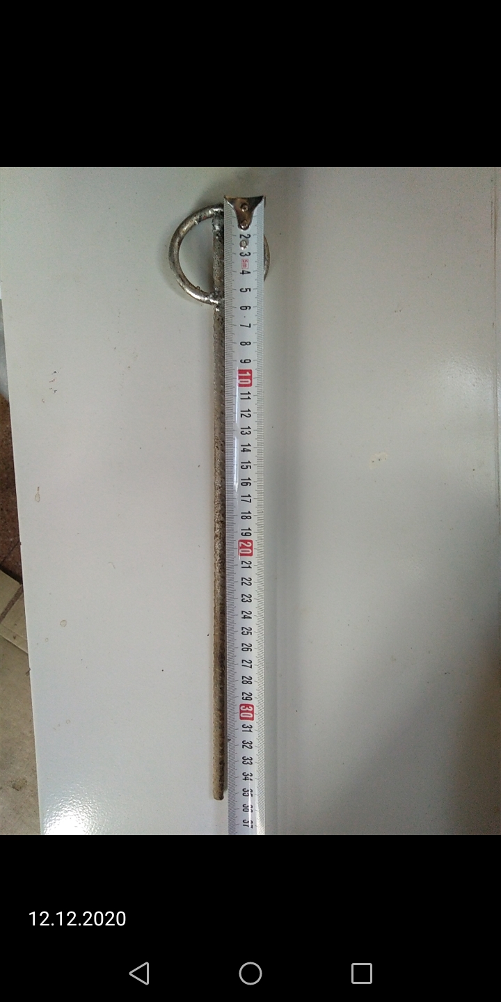

Флагман писал(а):подскажите диаметр колец, на трубу какого диаметра арматуру навивать?
В теме, вроде бы уже указывались размеры колышков от Бахыта. Но за тебя никто не будет лопатить тему. ;) Померил размеры своих. Длинна основного ребристого прутка 40 см. 35 см это рабочая длинна. Диаметр колечка 5.0-5.5 см. На фото снято под наклоном, поэтому кажется что меньше. Просто под руку попалась такого диаметра труба и в ней уже было отверстие. Я крутил из гладкого прутка 6 мм. Накручивается с усилием. Вдвоём будет легче или же надо зафиксировать эту трубу.
P.S. Значит диаметр трубы примерно 4 см.

Алексей, знаю))). На 10ке сейчас г-образные, 38 см., выше в теме мои колья есть. Решил к новому изделию прогрессивные колья)))
