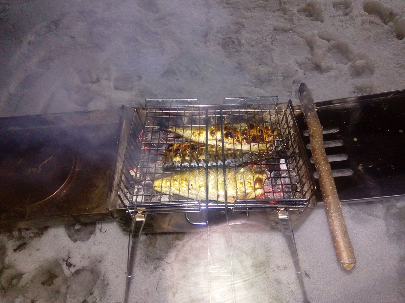

Ну и чтобы в двух темах не писать: вспомнили, что у нас теперь есть Шикардос, и пока баня топилась приготовили скумбрию "от семьи Пашковых". Проводил ревизию в закромах деревяшек, отбраковал много дубовых брусочков, теперь на несколько раз на угли хватит.

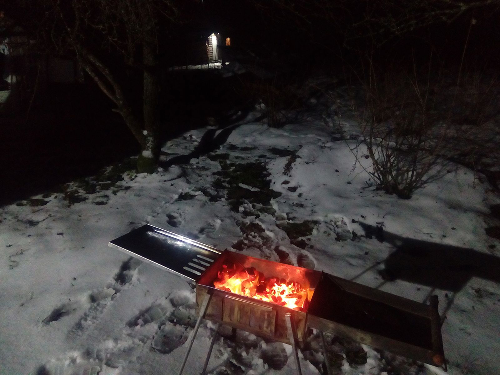

на заднем фоне светиться баня

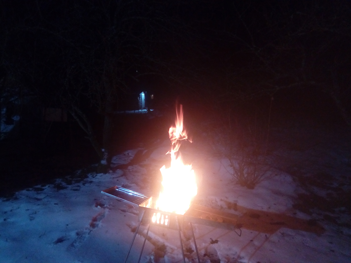

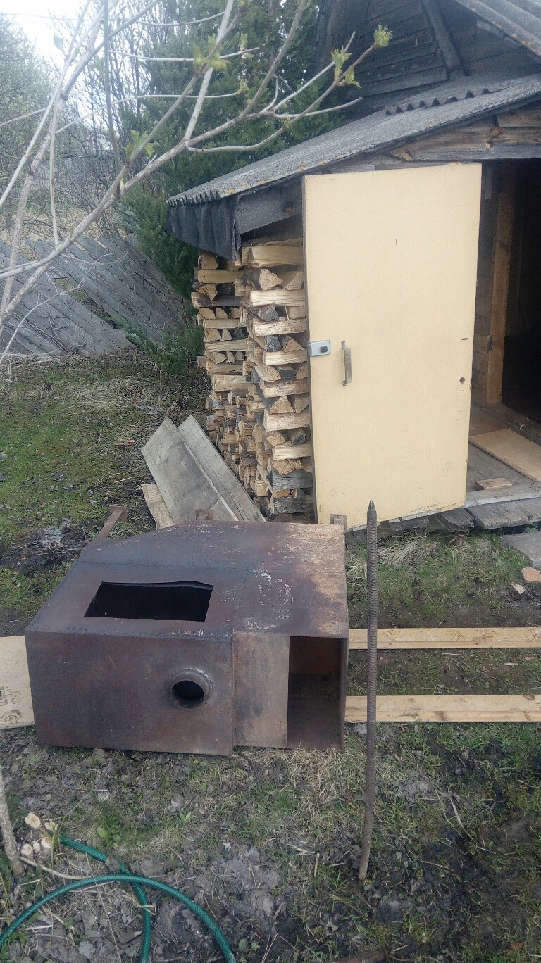

И вот они, Майские праздники, я-то с детьми на сплав, а супруга на дачу. Пора баню чинить, чтоб она хоть помыться могла в тепле. Вскрытие состоялось.

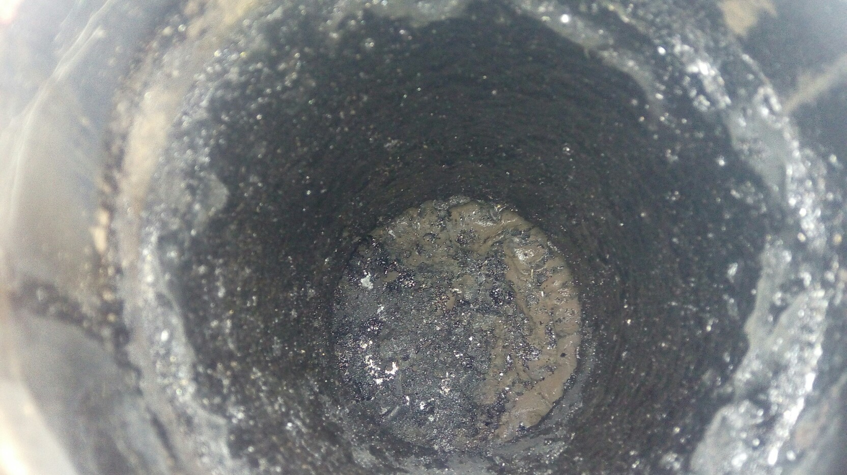

Железная квазимода настолько охлаждала "продукты сгорания", что они конденсировались в трубе, капали (а может текли ручьем) на пароперегреватель, там потихоньку "кипели" и
почти совсем закоксовали дымоход.
Пока заменил Парофон на кусок трубы, а после праздников квазимоду в чермет, а под Парофон буржуйку-прямоток. Только так, только хардкор. А там глядишь, и стационарная печь от Мобибы выйдет. :D

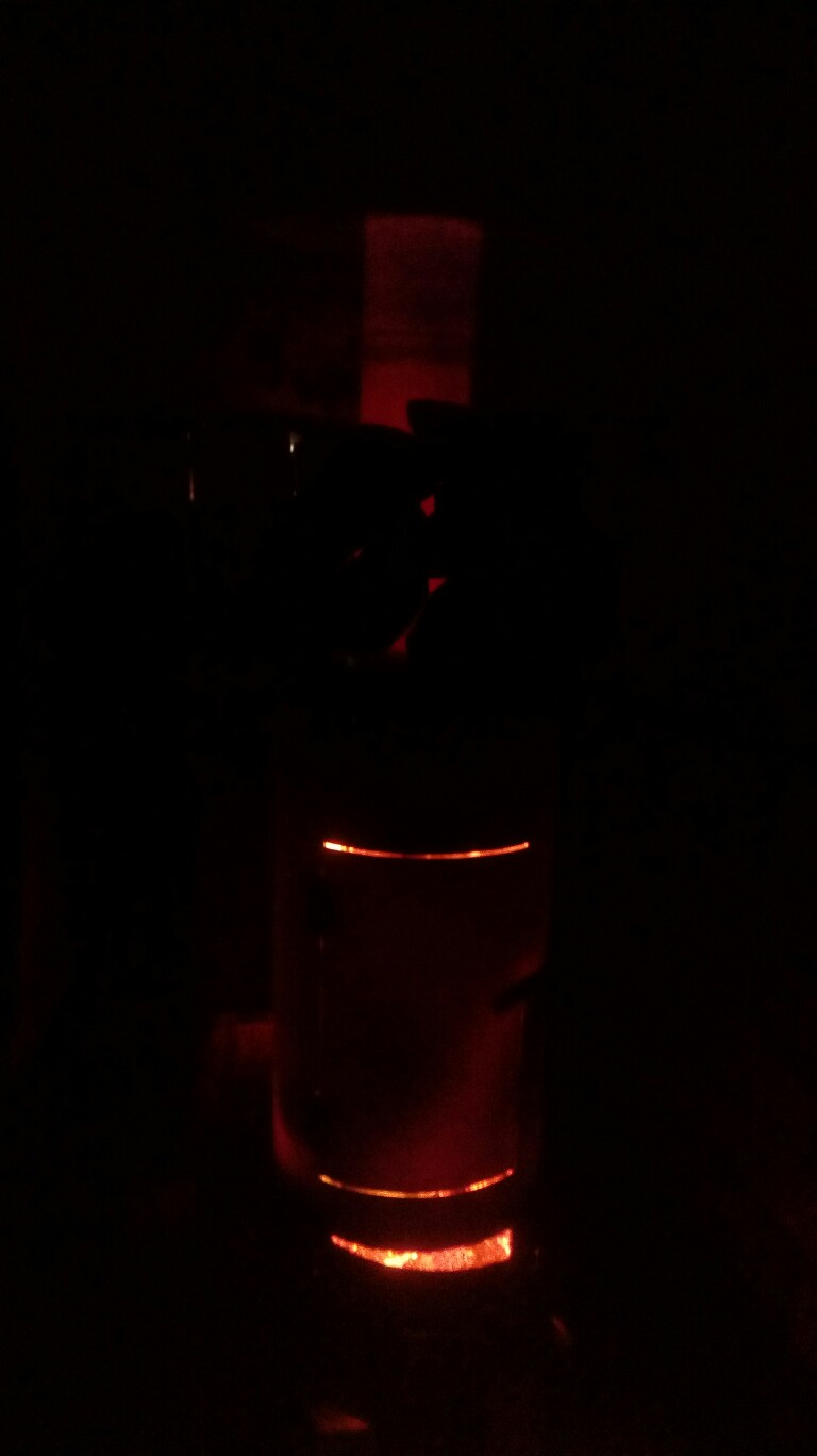

Потрачено: балон газовый одна штука, арматура 10 мм 3 метра(наверное) на колосник), кусок железа 3 мм 30*30 см, полоса 4*20 мм 0.5 м, 4 петли куплены в ближайшем крепеже. Балон был вскрыт до праздников, дабы проветрился немного.
Получилась печь вертикального горения по подобию Мобибовских, только без термоэкранов, их ещё предстоит сделать, т.к. лучит она инфракрасным очень жёстко. Зато как горит, как горит. :D
На видео попытался снять гул пламени сразу после растопки.
На форсаж выходит в считанные секунды при открытии поддувала. Супруга услышала звук работающего (реально работающего, а не как раньше, еле кипящего) Парофона и спросила: "Точно ничего не взорвётся?" Я и сам не знал, что он так умеет. И если Паробомбу я уже на слух понимаю, как и что, то тут реально старший брат, реактивный самолёт. Наполняет парную и моечную паром за несколько минут.
Осталось сделать вокруг сетку для камней и на двери термоэкраны.
