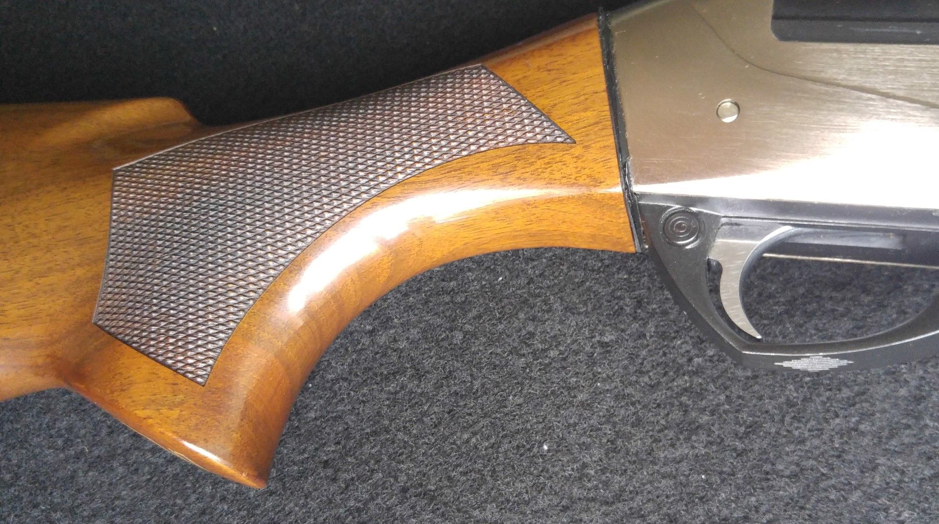

Спортивный полуавтомат Benelli Sport II.
То же самое, что и Benelli SuperSport/Raffaello, но в дереве. Подвернулся отличный экземпляр с настрелом не больше 1,000. Я добавил еще 4,000 выстрелов, итого условно 5К.
Вот, в принципе и все. Надеюсь, что кому-нибудь пригодится.
