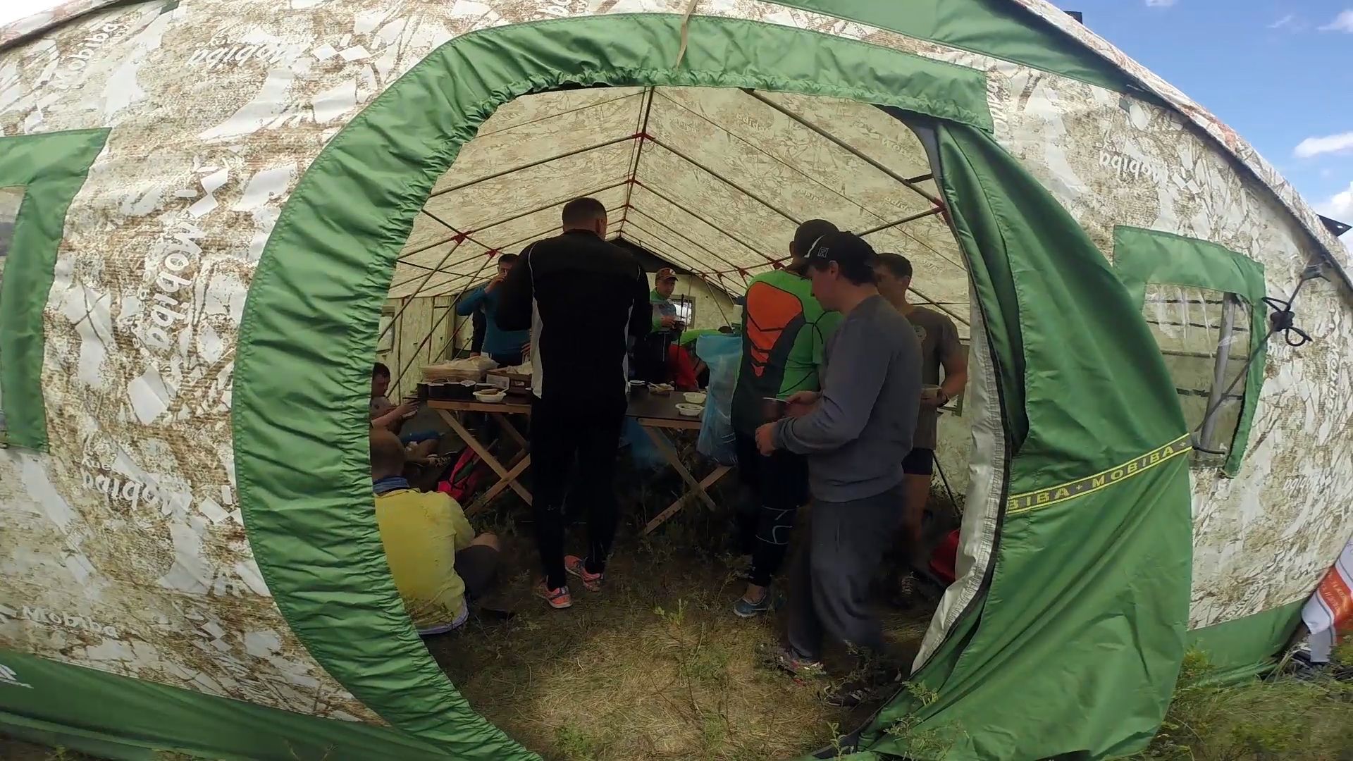

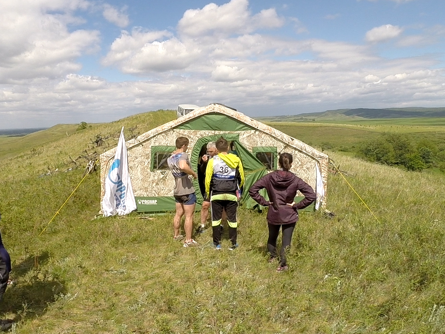

Доброго времени суток всем. Хочу поделиться своим опытом использования Р-75. Приобрели две палатки в фирменной и сотовой расцветках, с печками "Согра", занавесками и тёплым полом. Приобретались для проведения корпоративных мероприятий: праздников, спартакиады и просто для досуга. Палатки устанавливаем в любое время года. Для установки нужны 3 человека и стул, ну или один из людей должен быть баскетболист)) Большее количество людей приветствуется.
Летом устанавливаем только внешний слой. На корпоративных соревнованиях используем как временное укрытие от непогоды, хранения инвентаря, приёма пищи...

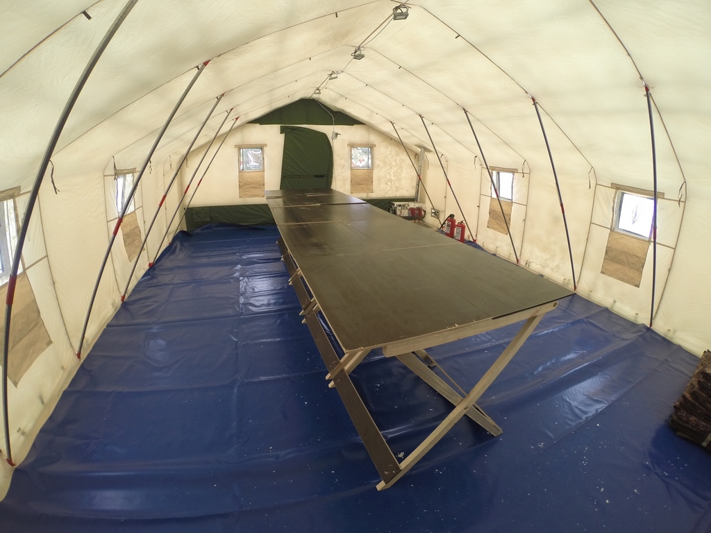

Вторая палатка выполняет роль столовой.

А в столовой на полу ПВХ?

VladimirT писал(а):А в столовой на полу ПВХ?
Да, на полу ПВХ. В спальной палатке ПВХ + маты (тёплый пол). На ПВХ конечно скользко, если на подошве снег, но не критично. Нужна решётка для очистки обуви.
