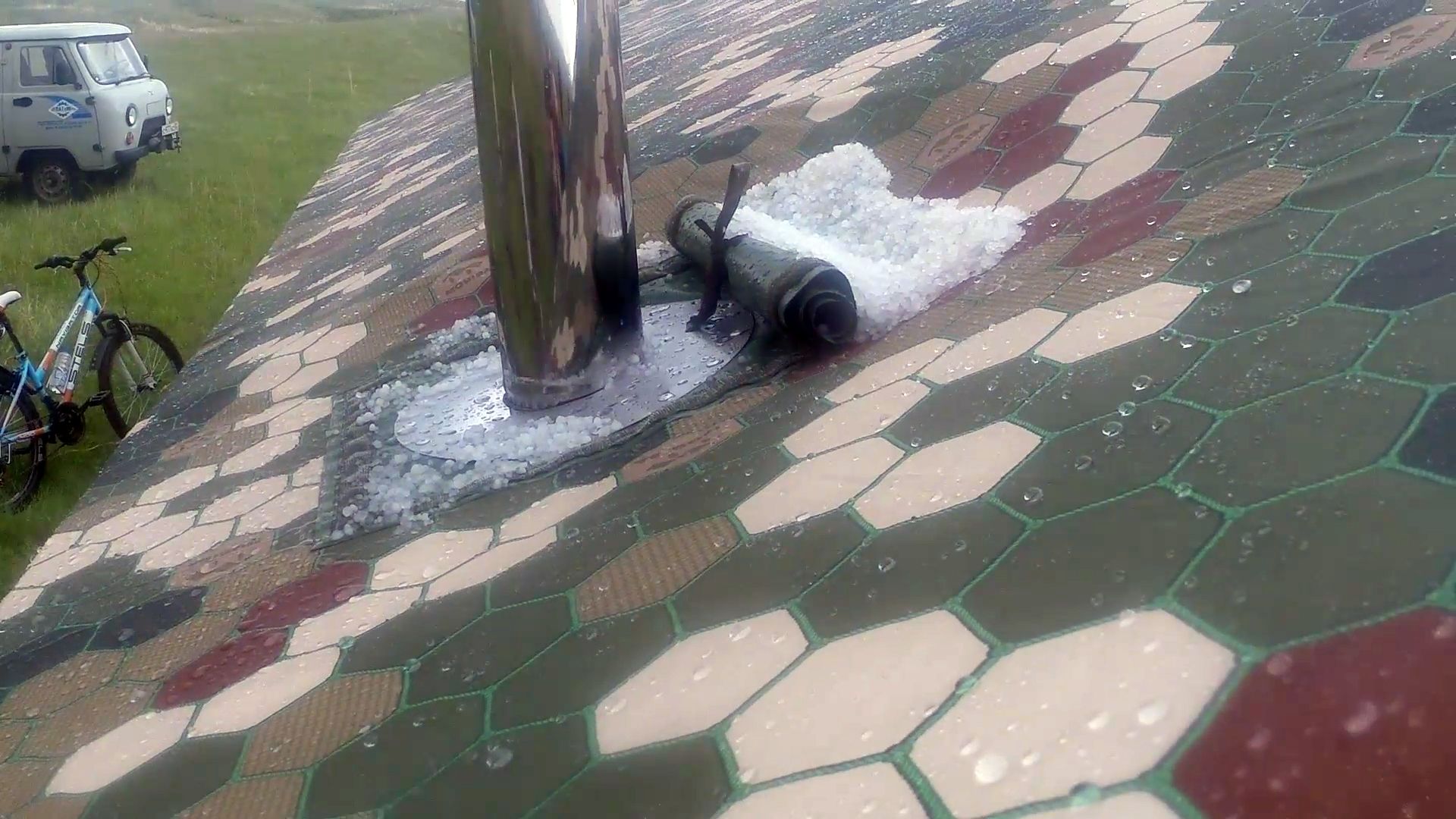

Прошёл град.
Прошёл град.

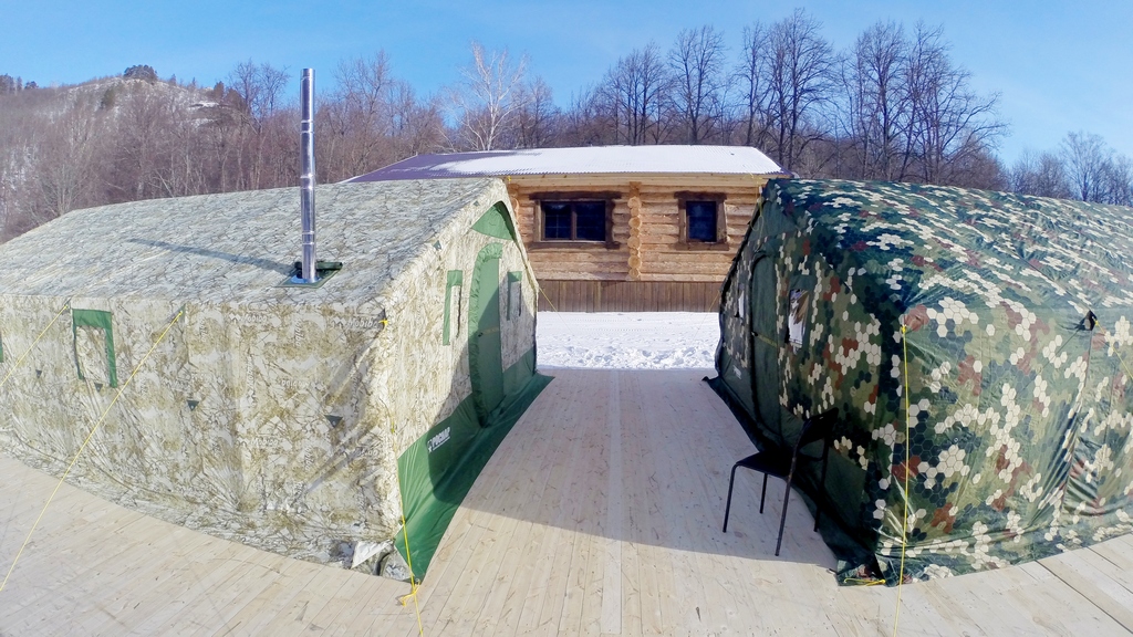

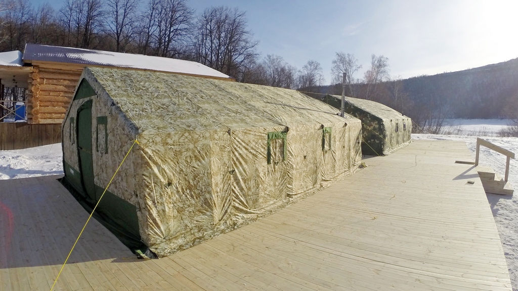

Зимой устанавливаем только в одном месте, по этому для удобства установки сколотили специальный настил из досок для двух палаток. Чтобы было удобнее привязывать растяжки, к настилу вокруг палаток прикрепили обычные книжные петли для мебели. Для печек изготовили специальный поддон, чтобы избежать попадания на пол искр из топки во время подкладывания дров и чистки. Если затопить две печки в палатке, то через 20 минут можно снимать верхнюю одежду, не смотря на -20 за бортом.
Уютно, тепло, сухо.
Уютно, тепло, сухо.

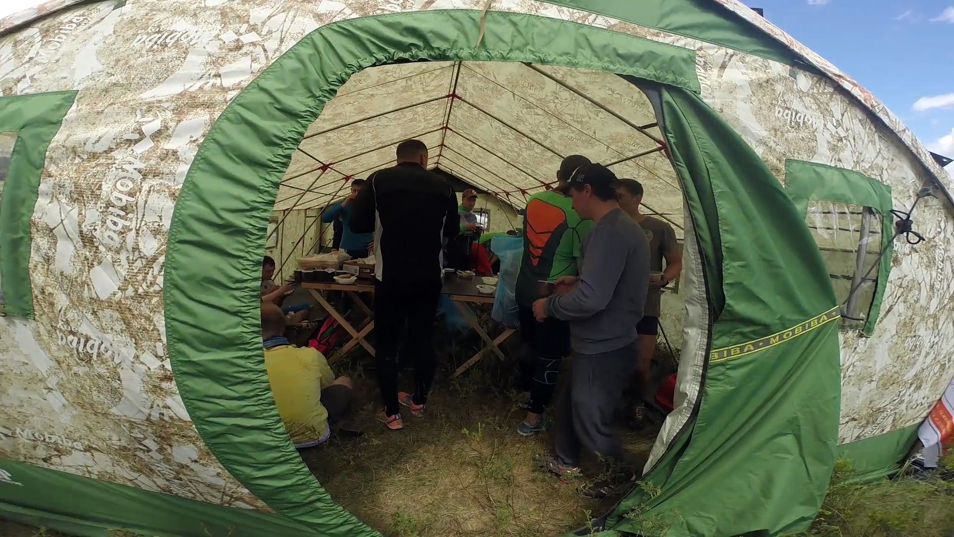

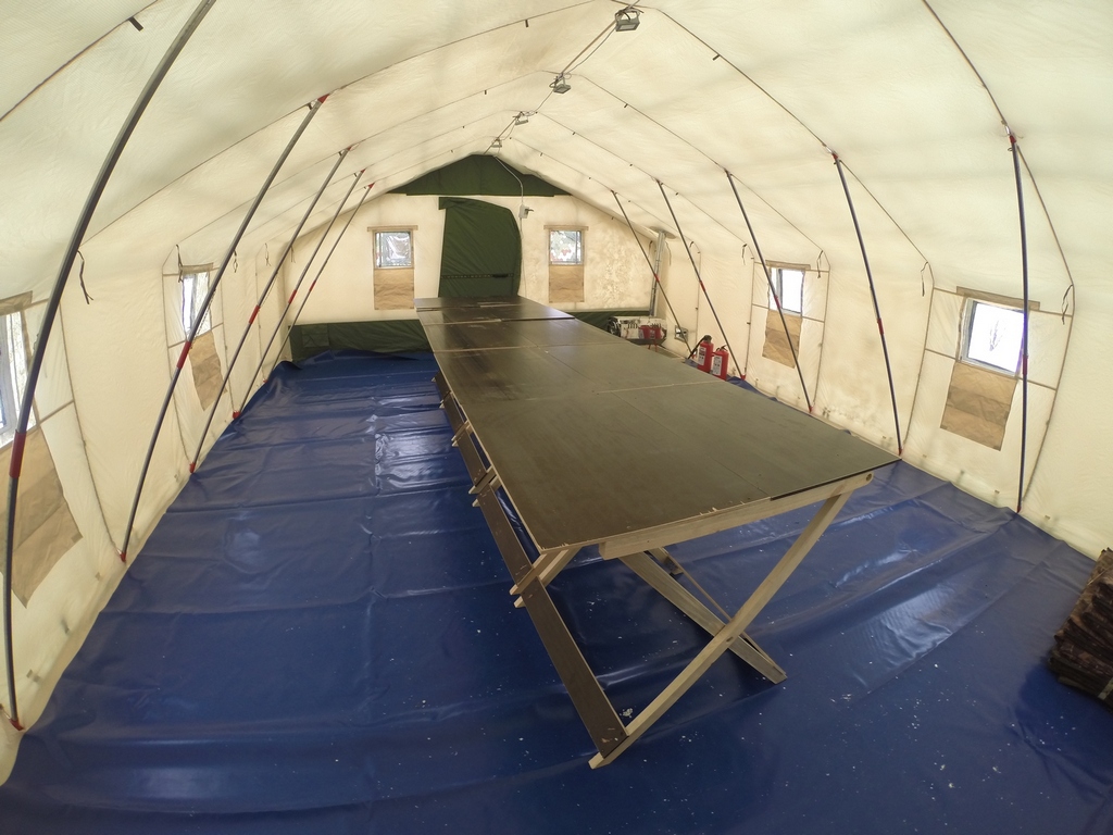

Вторая палатка выполняет роль столовой.

А в столовой на полу ПВХ?

Да, на полу ПВХ. В спальной палатке ПВХ + маты (тёплый пол). На ПВХ конечно скользко, если на подошве снег, но не критично. Нужна решётка для очистки обуви.
