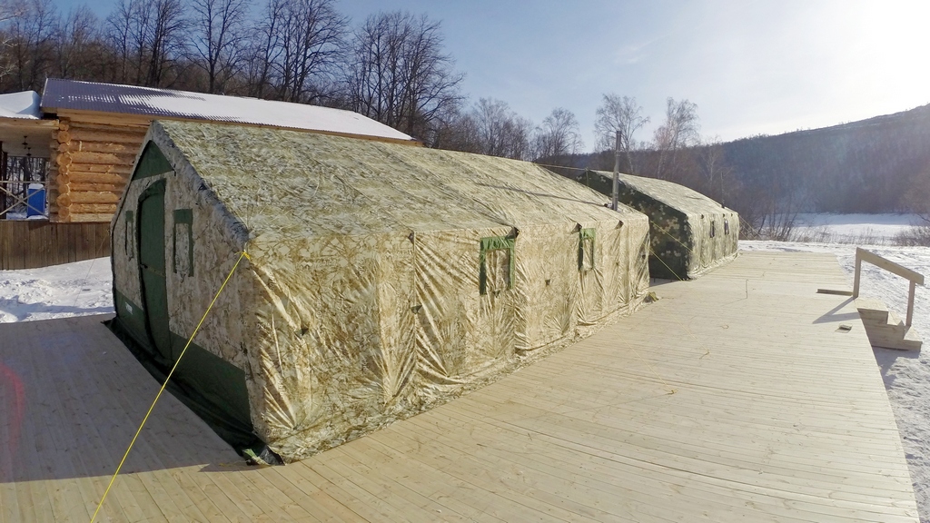

Доброго времени суток всем. Хочу поделиться своим опытом использования Р-75. Приобрели две палатки в фирменной и сотовой расцветках, с печками "Согра", занавесками и тёплым полом. Приобретались для проведения корпоративных мероприятий: праздников, спартакиады и просто для досуга. Палатки устанавливаем в любое время года. Для установки нужны 3 человека и стул, ну или один из людей должен быть баскетболист)) Большее количество людей приветствуется.
Летом устанавливаем только внешний слой. На корпоративных соревнованиях используем как временное укрытие от непогоды, хранения инвентаря, приёма пищи...
Прошёл град.
Прошёл град.
Зимой устанавливаем только в одном месте, по этому для удобства установки сколотили специальный настил из досок для двух палаток. Чтобы было удобнее привязывать растяжки, к настилу вокруг палаток прикрепили обычные книжные петли для мебели. Для печек изготовили специальный поддон, чтобы избежать попадания на пол искр из топки во время подкладывания дров и чистки. Если затопить две печки в палатке, то через 20 минут можно снимать верхнюю одежду, не смотря на -20 за бортом.

Да, на полу ПВХ. В спальной палатке ПВХ + маты (тёплый пол). На ПВХ конечно скользко, если на подошве снег, но не критично. Нужна решётка для очистки обуви.
Александр Петрович писал(а):Ну вот, ещё более Большие' подтянулись ;) Как со снеговой нагрузкой палатка справляется? Для перевозки что используете, одно или пару авто? В общем ждём ещё отчётов!
Снег на крыше особо не задерживается. Если морозно, то его сдувает, если мокрый, изнутри палатки шваброй потолок потрясти и он съезжает. Тот, что остался не беспокоит. Когда топишь печки остатки снега тают.
Для перевозки используем УАЗ-фермер, одной достаточно для двух палаток с печками, столами и 12 раскладушек. А вот если ставим в глухомани, то зимой приходится перегружать, на трёх снегоходах с прицепами возим.
А летом на большом катере за один раз.
