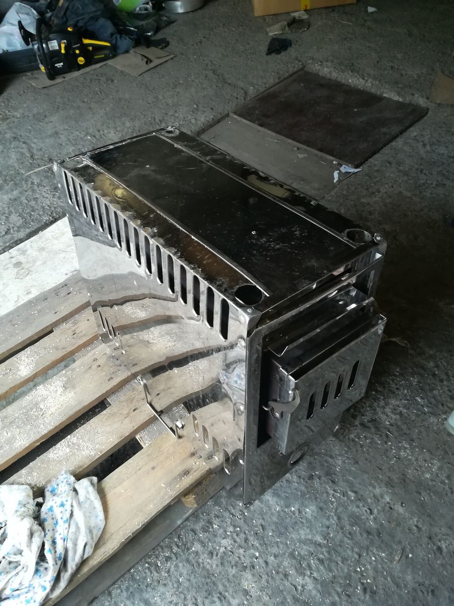

Zmei писал(а):Друзья, доброго времени суток. Обновил топку на своей старенькой медиане. Ну точнее как обновил. Наш дилер Сергей приехал печку забрал со старой топкой и привез на следующий день уже обновленную вместе с шапкой банной фирменной для любимой супруги, а я деньги отдал))) Теперь у меня и ножки в печи выкручиваются, что меня несказанно радует. Полчаса ползал вокруг обновленной печи,любовался. Нравится.
Единственное, у меня медиана старенькая 2012 г.в. ориентировочно и у конвектора нет нижнего листа. Если кому не сложно выложите пожалуйста хошие фотки низа печи. Быть может попадется мне рукастый мастер и согнет лист нержавейки. Хочу просто представлять, как он должен выглядеть. Заранее спасибо.

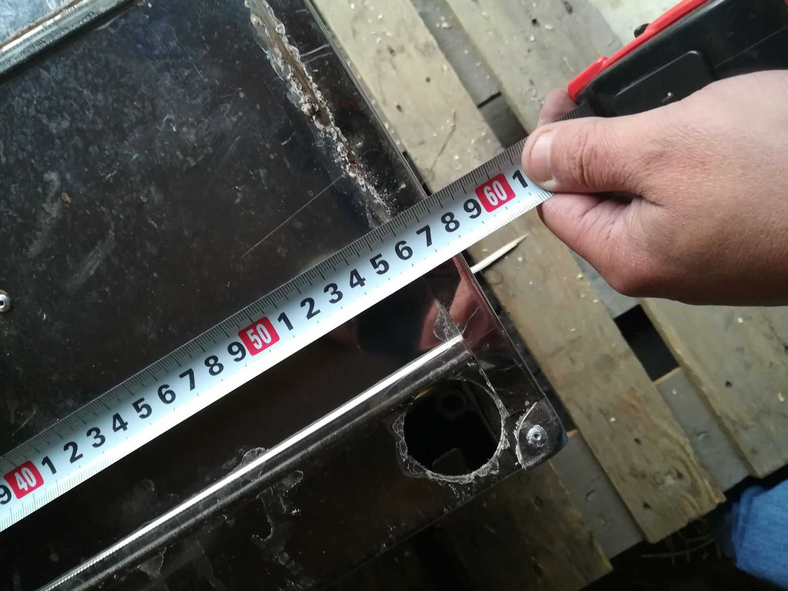

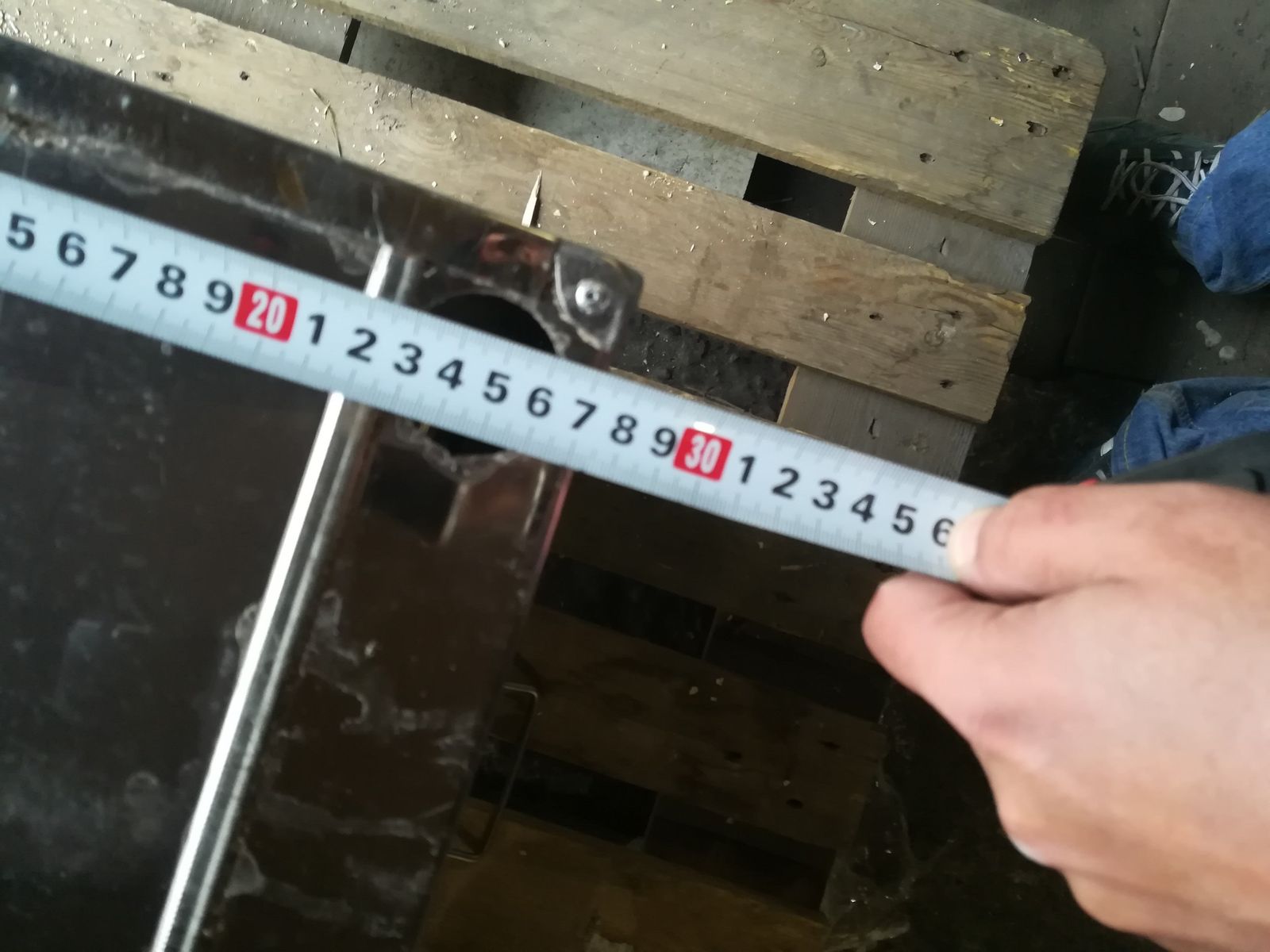

Примерно так:
Андрей, мне кажется, тебе проще будет взять лист металла, загнуть его с перекрытием боковых стенок конвектора, и приклепать к нему. И вырезать отверстия под ножки.

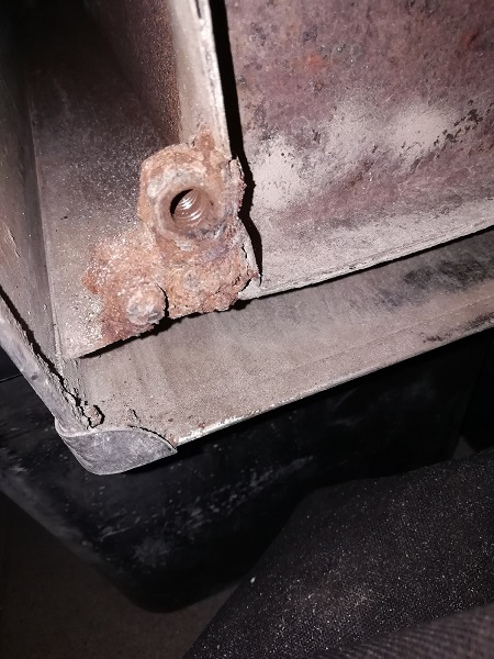

У меня топка лопнула по бокам с двух сторон. Там варить уже бесполезно было. Печка 2012 г.в. На печь с новой топкой я смотрю и получаю эстетическое удовольствие. Мне, правда не понравились гайки под ножки. На новой топке в "масле" гайки уже с налетом ржавчины. Вроде они должны быть из нержавейки по логике. Не понравилось крепление нижних "ушей" под нижний лист конвектора. Боковые "уши" на точечной сварке. Все аккуратно, без зазоров, а нижние приварены с зазорами с каплями сварки кругом. Быть может я чего-то и не понимаю но, на мой взгляд, сделано небрежно как-то. Новые ножки тоже не очень понравились: окрашены небрежно с подтеками краски и включениями различного мусора,краска на резьбе, сама резьбовая шпилька не соосна ноге. Я понимаю, что "не нравится не покупай", что "на скорость не влияет" и т.д. Так вот мне печь нравится. Отличная печь.Просто хочется чтобы все у данной печи было на высшем уровне качества. У меня старые ножки печи гораздо лучше окрашены и ось резьбовой шпильки совпадает с осью ноги. Есть немного кривизна. Так ведь 7 годиков им уже.
