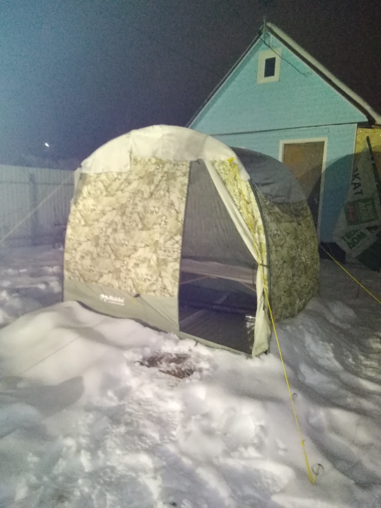

Вот так я сушу свою баньку. Подвешиваю за центральный шнурок и за четыре нижних угла. Сохнет быстро.

Что может быть лучше, чем проводить старый год в Мобибе, купаясь в проруби. ?!

При какой температуре за бортом Вы топили однослойную баню? До каких температур догоняли? Я просто сейчас шью второй слой для Инипи-1. Поэтому и интересуюсь. С КЦ-3 ещё не парился( стоит ещё запечатанная), парился с Инипи+Оптима при -6.

До -15 парился. С каменкой и алюфомом на полу ( аналог пенофола ) без проблем до 60-70 гр. разгоняет. Сегодня около ноля было . Наподдавал так что даже сидя на корточках было жарковато. Пробовал пилить дрова ( топлю только березой ) по 15см. и укладывать их в топку КЦ-3 горизонтально. Влезает больше ,но кондиции получаются мягче. Видимо горение идет не так активно, как при вертикальной закладке. Так же начал использовать трубу сантехническую диаметром 50 мм и длиной около одного метра для подачи кислорода к зольнику. Одним концом она лежит под зольником, второй под юбкой выходит на улицу. Юбку по кругу засыпаю снегом. Заметил, что дышать при парении стало легче.
Завтра перед новогодним столом еще попарюсь вечерком ( живу в частном доме ), поваляюсь в снежке, послушаю салют :D

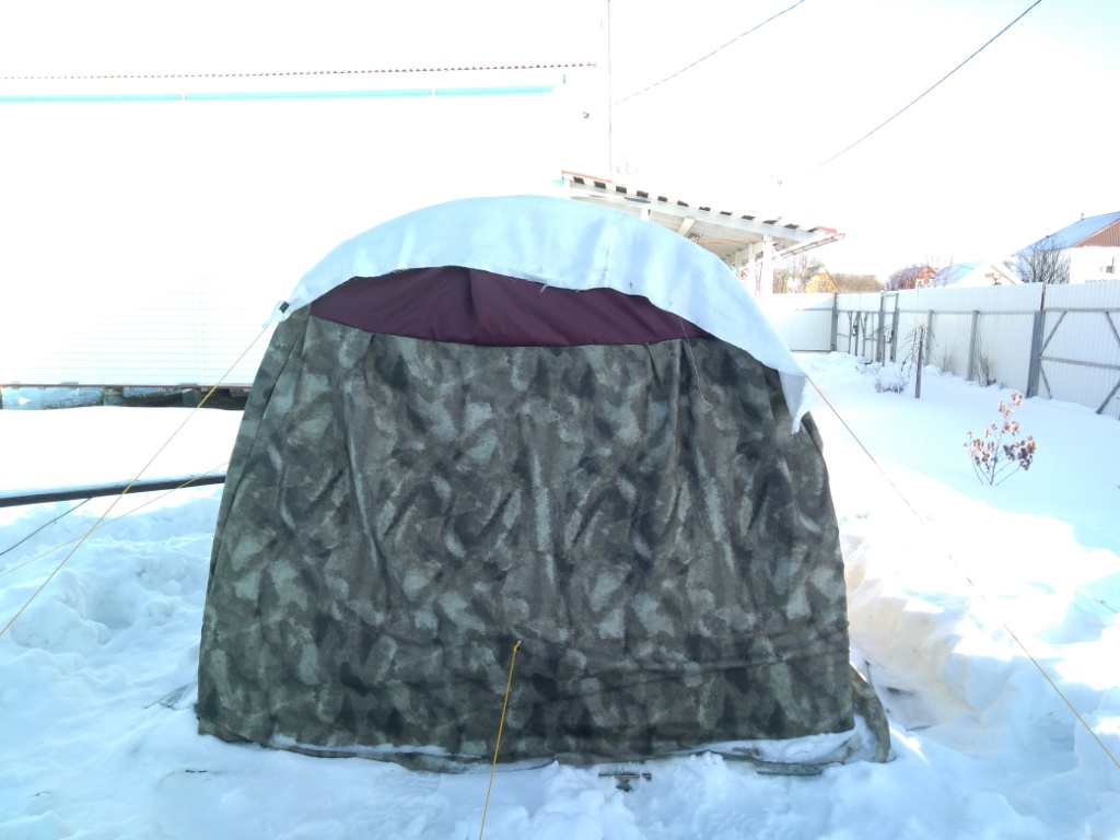

Волею случая сегодня первый свободный день за этот год. И наконец то нашёл фотки которые скинул на комп в какую то папку и не мог долго найти. Половину зимнего времени я прожил на даче. Моя "ИНИПИ" стояла всё время стационарно. Использовалась каждый день, когда я находился на даче. После снегопадов просто стряхивал снег с покатой крыши. Это я липкий снег имею в виду, не "мокрый" благополучно скатывался сам. Расчистил более менее ровное место
и разложил на нём паллеты (6 шт.)
и прикрутил сверху б/ушную фанеру, доставшуюся мне бесплатно. Где не хватило, положил кусок баннера.
В однослойном варианте
протопил в бане один раз КЦ-3 и не достигнув желаемых кондиций решил сшить второй слой. Топил первый раз, поддувало было закрыто поэтому не достигнутые кондиции полностью на моём отсутствие опыта. А тут ещё товарищ оставил у меня на даче 60-ти метровый рулон ткани. :roll: :roll: :roll: Грех было не воспользоваться этой тканью и женой со швейной машинкой. :lol: :lol: :lol:
Последний раз редактировалось doxtor02 27 мар 2019, 10:50, всего редактировалось 1 раз.
Сообщения: 4664
Благодарил (а): 3364 раза
Поблагодарили: 4487 раз
Re: МБ-1 ИНИПИ + КЦ-3
Привёз "ИНИПИ" в квартиру и жена, чертыхаясь и проклиная тот день когда она (села за баранку этого автомобиля- зачёркнуто) связала свою жизнь со мной, за несколько вечеров сшила чехол на баню.
Со входом решили не заморачиваться и просто сшили его пологом.
Ниже, на фотках будет видно лучше. Сразу скажу что потраченное количество материала я не знаю и ещё попал на новую швейную машинку. :cry: Чехол оказался не таким компактным как баня и еле влез в сумку которую я купил на местном рынке даже не зная тогда куда её применю.
Сообщения: 4664
Вид с разных сторон после установки на место.
Сверху лежит закреплённая кремнезёмная ткань. Сшитая из кусочков, отходов производства. Если заказывать под размер выйдет в ту же цену что и фирменная ИЗН.
