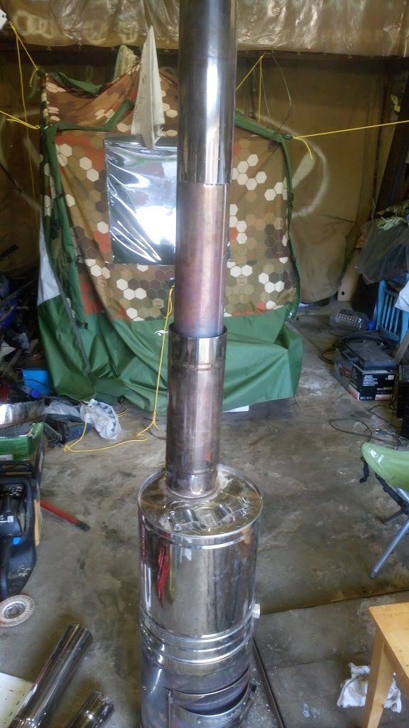

Доработка Жиги. Хотел темку отдельную сделать, а потом подумал и не сделал) Фирма уже делает в базе эту доработку. У кого нет - может заказать фирменную вещь. Но просто делюсь опытом как и обещал.
Вот объект работ
Вложение:
DSC_0563.JPG [ 217.66 KiB | Просмотров: 8525 ]
Не знаю у всех ли так, но обратите внимание на цвет второго колена... Температуры там все таки не хилые)

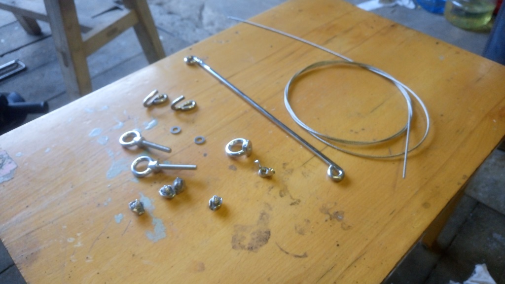

Как обычно, покопавшись в гараже, нашел немного нержавеющего прутка, нержавеющего тросика и всяких нержавеющих штучек).

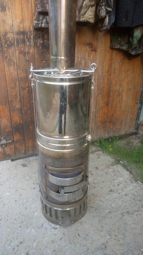

В итоге получил вот такую конструкцию

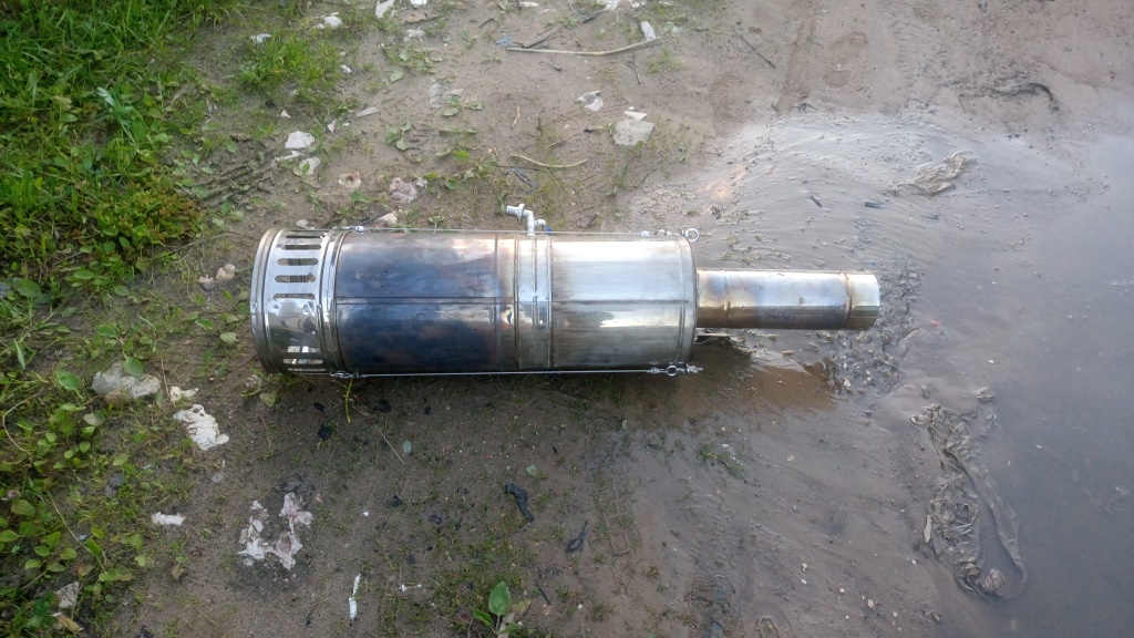

Ну и испытания, куда уж без них!
Вложение:
DSC_0570.JPG [ 279.85 KiB | Просмотров: 8525 ]
Бак заправлен под завязку. Пихаем.....
Вложение:
DSC_0571.JPG [ 273.39 KiB | Просмотров: 8525 ]
Испытания считаю пройдены успешно. Конструкция осталась в собранном виде. Крышка бака на месте. Да, открылась заливная горловина. Но это неизбежно. Произошел, я бы сказал, локальный розлив воды а не неконтролируемый, как в случае отстрела всей крышки. И топка тоже осталась в контакте с баком. Так что мое мнение, кто имеет первые Жиги - обязательно берите корону и не забудьте про стяжки!

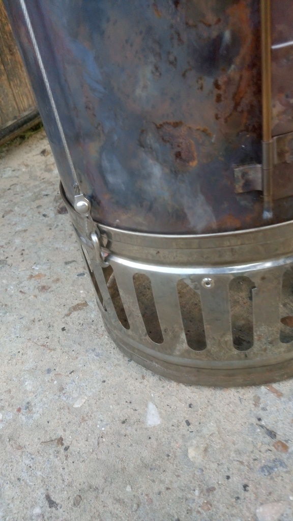

Фирменная корона, подставка под Жигу, имеет необработанные острые края. Так понимаю штамповонная. Второй раз об нее поранился, буду обрабатывать кромки.

Да, кромок острых много. Я некоторые сглаживал бормашинкой. Но все не получится, собирать и разбирать печи всё равно лучше в перчатках.
