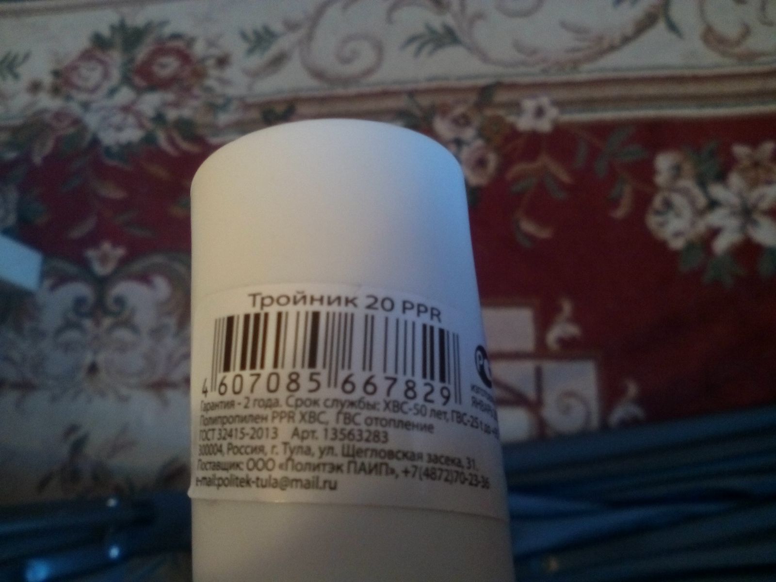

Решил, пока не сезон, купить тройники ппр на ножки раскладушек.
Для защиты дна палатки.
Заглушки с ножек спокойно снимаются рукой. Надо немножко намотать синей изоленты что бы тройники сидели туго. Обязательно синей. :lol:
