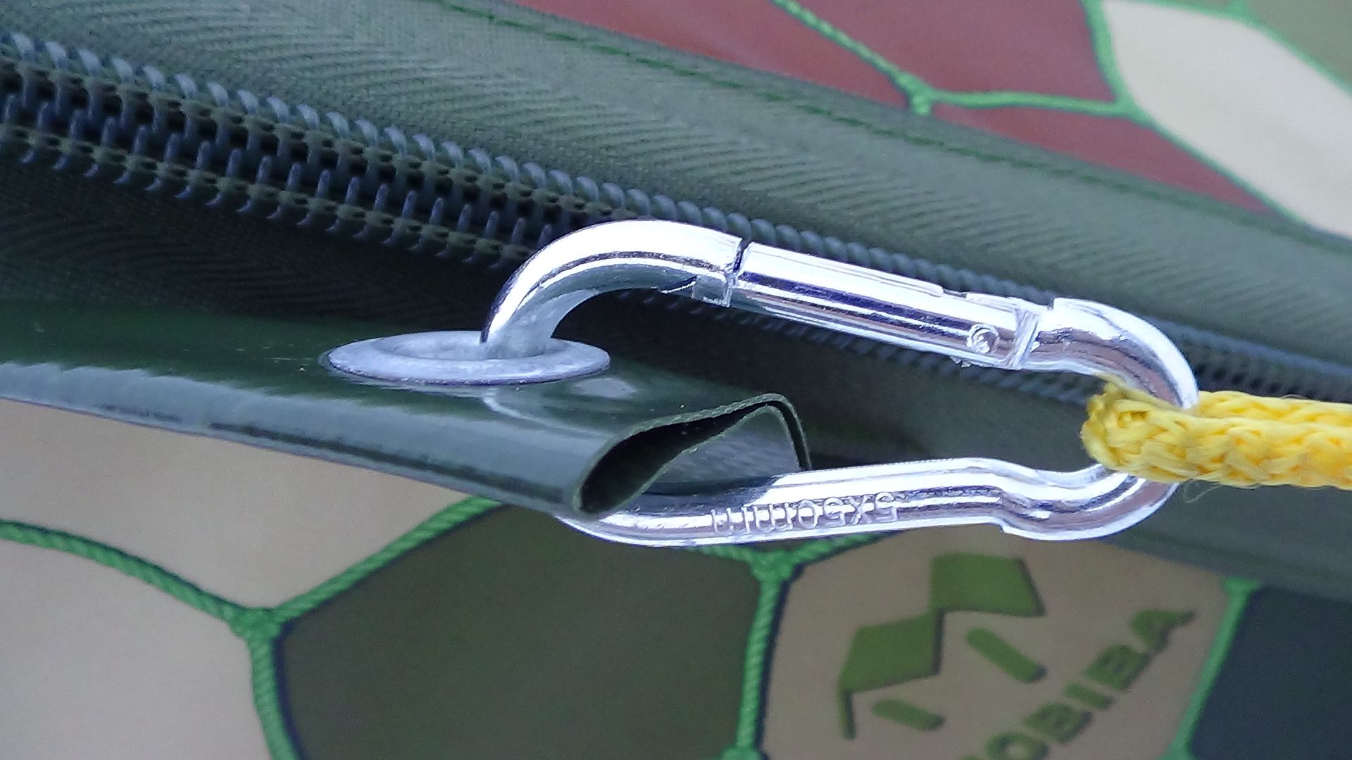

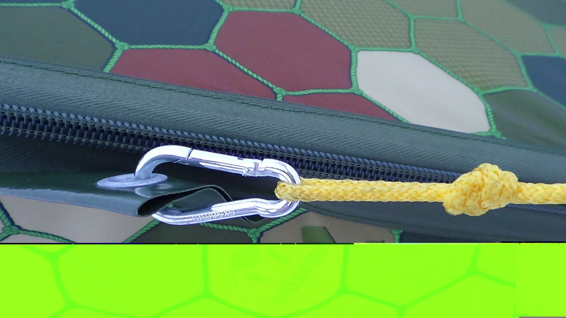

Покопавшись в магазине! :D
Купил карабинчики и приспособил на оттяжки, очень удобно, одеваются и снимаются оперативно! ;)

Большой Палыч писал(а):v_kostyukov
Ты же, вроде, их на стрингера хотел поставить?
На стрингеры нужны карабинчики в виде кольца (небольшого колечка)!
Re: Покопавшись в гараже...
v_kostyukov
А зачем оттяжки вообще снимать? Привязал и не хай себе висят. Надо приколол, не надо висит, ни кому не мешает.
