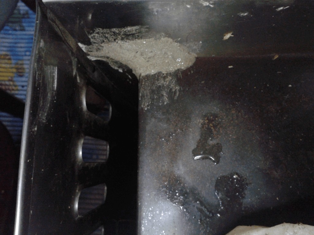

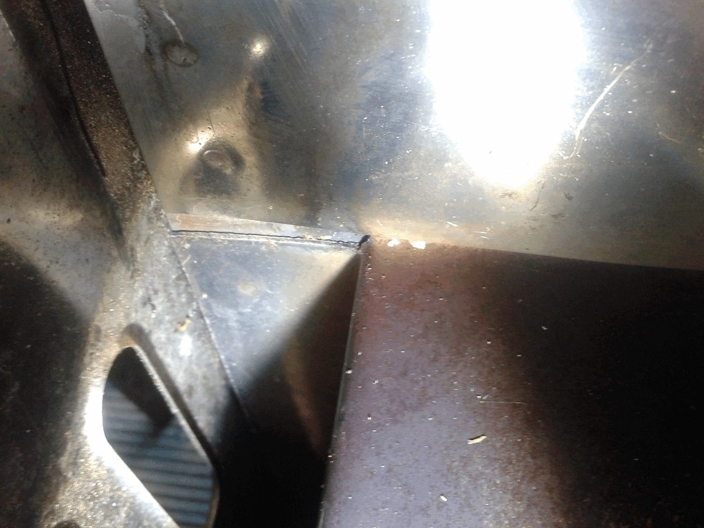

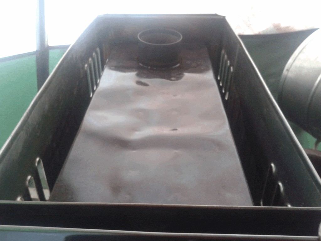

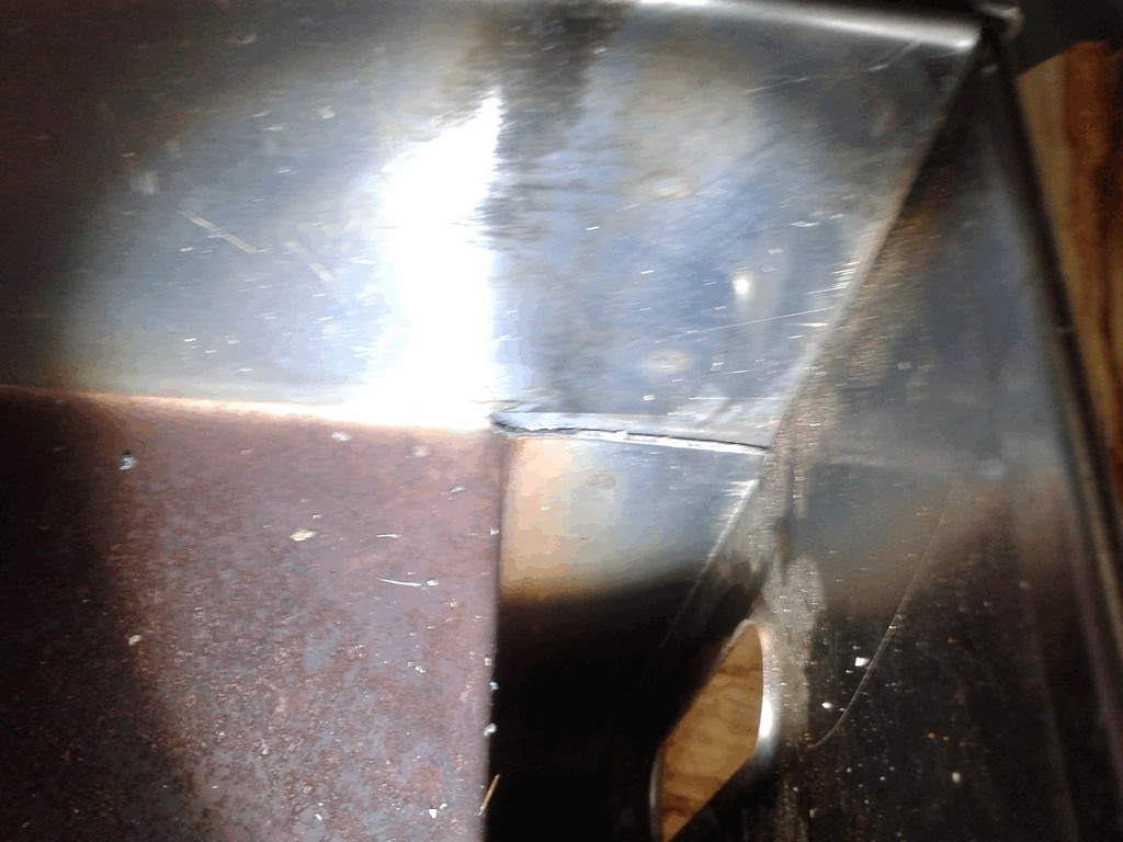

Дырки на углах топки - это противоестественно и их не надо даже в этой печи активного горения. Копчёные камни, дымовуха и металлический привкус на языке уже достал. Совсем некомильфо стало.
Улучшаем конструкцию.
Купил цемент высокотемпературный "Для печей и каминов", взял кусок базальтовой ваты и замазал эти несообразности. Положил новые камни.
Первая топка показала полное отсутствие дымка из углов топки. Даже на холодную. Как и должно быть.
Теперь буду придумывать как улучшать герметичность дверки. Где шнур-уплотнение поставить, на самой двери изнутри бортики приклепать как у Согры или на топке?

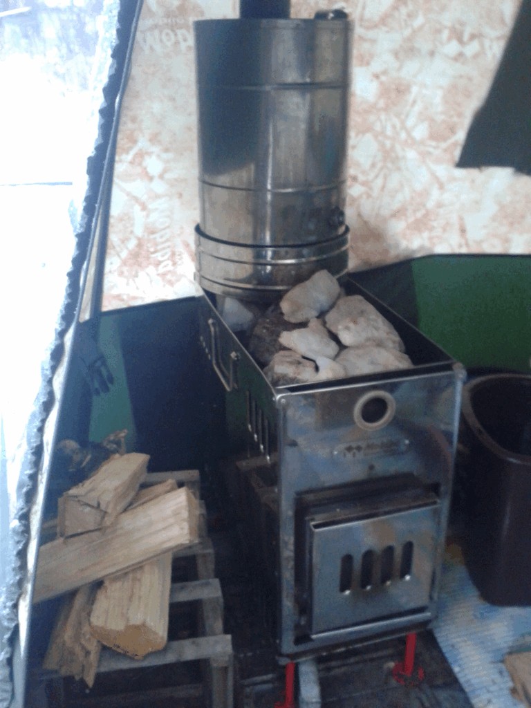

У палатки, конечно, улучшена конструкция - приточка прикрыта самодельной задвижкой и тёплая крыша. Мне непонятен мазохизм, когда люди мёзнут в бане с открытой приточкой и полки под самый потолок городят, чтоб прогреться.
Не нужна она, особенно такая большая и на такой высоте.
А мне с закрытой приточкой тепло! Вчера было -8 градусов, а мне кайфово - Ноги не стынут и при том не надо их в тазике с горячей водой держать, на полу можно полежать, отдышаться, уши охладить, когда наподдаёшь.

Приточка нужна чтобы печь работала на полную мощь, я пробовал ради эксперимента закрывать , интенсивность горения резко падала, еще как-то раз забывал ей открывать, не мог никак понять почему вода долго не закипает, и тут вспомнил, что забыл открыть приточное окно, и сразу через считанные минуты вода закипела, резко увеличилась температура!
