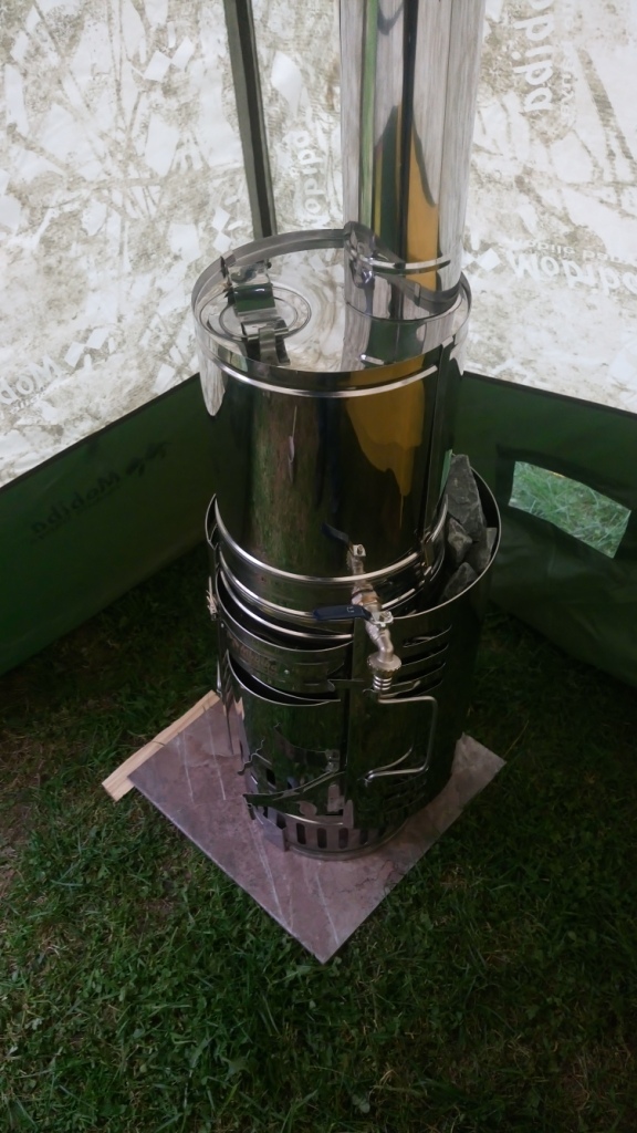

Есть такое! В субботу разложил на участке десятку и устроил маленький тест КЦ-2.
Печь ставил на керамическую плитку. Дабы она стояла ровно - подложил щепочку.
Загрузил камни. Влезла вся коробка.
Печь и полок ПСН-550))))
После закладки камней обнаружился вот какой момент. Конвектор под весом камней отошел назад и его передние кромки прижались к печи. Дверь печи открывается не полностью. Не смертельно. Как победить - пока не думал.
Топил влажноватой березой.
В итоге получилось как у Doyzer "температура плавно поднялась до 60 и на этом остановилась". Спасали камни. В эти выходные попробую еще раз на брикетах или сухих дровах. Заодно и подставку под печь доделаю))

У этой печи баланс смещен в сторону влаги. Поэтому пол утепляйте и используйте двухслойную палатку.

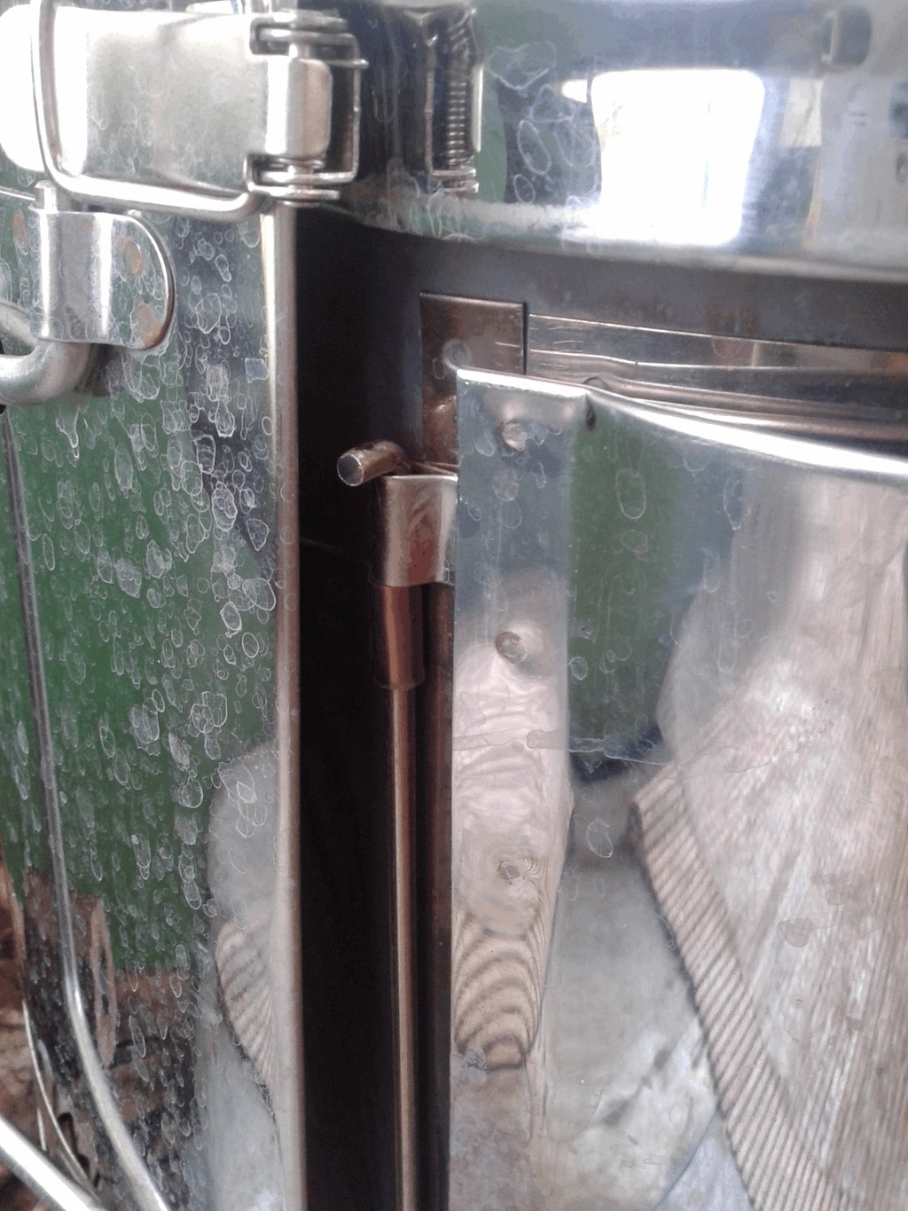

2. Что здесь и в Жиге не хватало -
Регулировка поддувала.
Тут его сообразить очень можно и даже очень нужно. В конструкции дверки всё для этого есть. Мне понравилось.
Я просто пластинку квадратенькую поставил(с отгибающимся язычком по центру). Под кожух дверцы сунул и ей поддув в печи регулировал. (ну, что мне под ноги попало, то и воткнул. Попало, то что нужно.) Можно любую железячную пластинку вставить и шурупик в неё вкрутить)
А можно и красивущще сделать, На производстве, фирменный блестючий кусочек нержавки, с изящно отогнутой красивенькой ручечкой, приклёпанный к кожуху дверцы. И будет елозить туда-сюда по имеющимся в наличии направлющим, открывая-закрывая приток воздуха.
3. Хотелось бы, чтобы бортик у пода печи был на пару-тройку сантиметров повыше. Дровищи огроменные можно высоко вверх городить, а как дверку начинаешь открывать, все угли согласно закону вс. тяготения, всенепременно устремляются вниз, под голые ноги.
Хотелось бы барьерчик от этого зверства поиметь.
Уже сам бы вставил пластинку-заборчик, но тогда надо изнутри у дверки подпиливать носик поддувателя.
Пока не буду. А может буду. Бортик можно и из дырявой кастрюли забацать, посмотрю на садовой свалке, что-нибудь дырявенькое и цилиндрическое и попробую в печь задвинуть.
Кстати, если поднять бортик, то
Соответственно дверку можно на эти пару-тройку см по высоте уменьшить. Экономия будет, да ещё в масштабах всей страны, о как!
4. А можно на очень длинной дверной оси металл съекономить.
ВОт зачем она такая длиннючая, если бы три точки крепления были, тогда да, а тут, только верхняя петелька крепления дверь по вертикали держит. Нижняя петля ни о чём, просто так стоит, чтобы дверь по горизонтали не телепалась.
А можно так:
Вверху, кусочек этой оси (гвоздик), жестко прихватить сваркой, его будем в верхнюю петлю печи вставлять, вертикально. а можно и не варить, просто вставлять, с натягом.
А внизу, петельку крепления двери перенести повыше, чтобы она на петельке печи лежала и тут вставлять г-образную ось, см на 3-4.( а можно и гвоздик). Вес меньше будет. И экономия, опять же.

Выступ на короне заходит на штуцер крана когда печь в транспортное положение собирается

potapov sergey4 писал(а):Выступ на короне заходит на штуцер крана когда печь в транспортное положение собирается
ОтоноЧо! Класс! Здорово придумано!
В темноте собирал, Честно сказать, не заметил, что там за что заходит, входит и выходит.
Обратно, в транспортный вид, собирать может и не буду...
Но.
Этот штуцер я вообще уберу. Маловат он будет.
Другой ставить буду, самделишный. Сантимов на 10-15.
А то, уж больно мало энтот крантик высовывается.
Нам надо, так, как нам надо.
Чтоб торчал, минимум, как стандартный среднестатический крантик россиянина...
