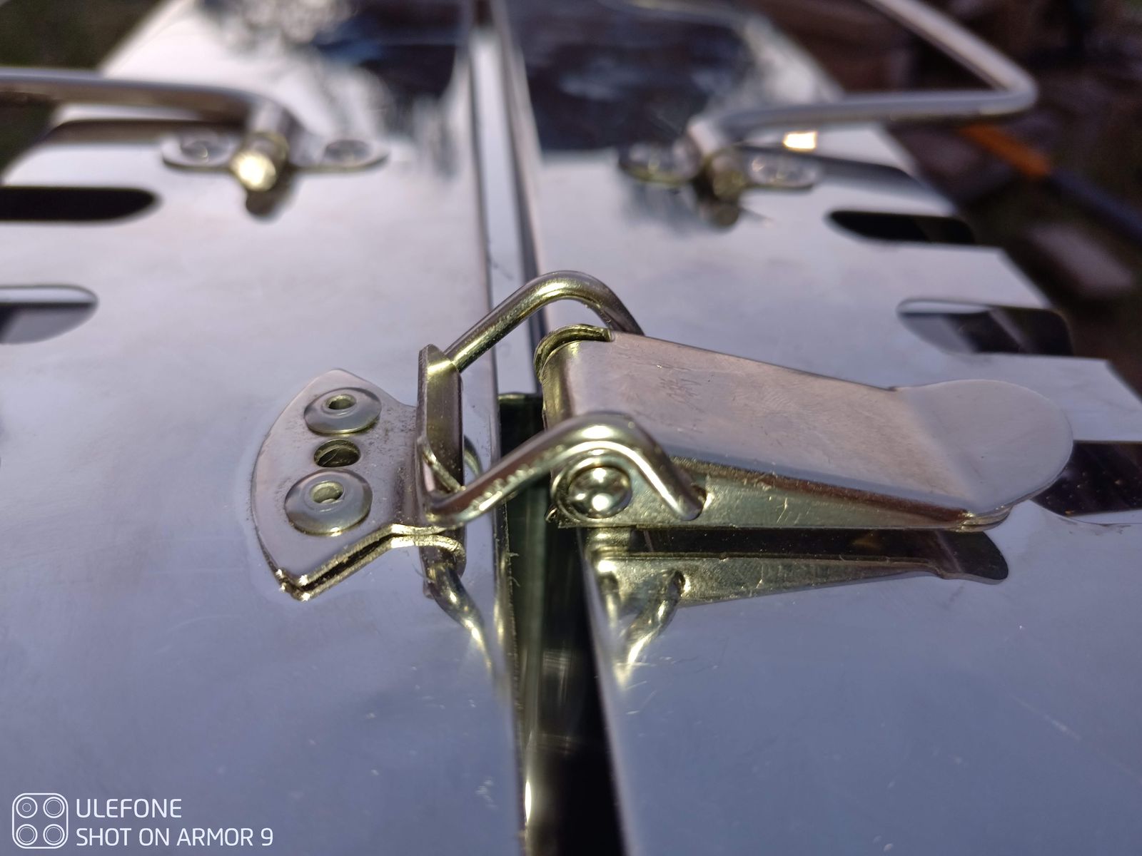

Добрый день,
Приобрел согру-3, и уже есть небольшая рекламация.
В общем, защелки и их ответные крючки установлены без соблюдения натяга.
На столько, что для того чтобы их закрыть, даже не нужно открывать защелку.
Пришлось подогнуть петлю, чтобы в закрытом состоянии оно обеспечивало натяг, как и положено.
Оно конечно мелочь, но за такие деньги хотелось бы обходится без напильника.

CodeDaemon писал(а):Добрый день,
Приветствую! Хорошее решение. Всё правильно сделали. Теперь печурка не подведёт! ;)
А вы уверены, что знает как "положено"? Тонколистовой металл объективно при нагреве страдает поводками. Когда металл вспучит через несколько месяцев вы не застегнете эти защелки.
"За такие деньги" в этих печах продуман даже этот момент.

АлексейАлександрович писал(а):А вы уверены, что знает как "положено"? Тонколистовой металл объективно при нагреве страдает поводками. Когда металл вспучит через несколько месяцев вы не застегнете эти защелки.
Думаю что уверен.
Габариты печи в продольном сечении изменится никак не могут. Максимум её винтом поведет.
Но такую форму кожух конвектора легко примет.
В конце концов, мое дело рекламацию до производителя донести, а уж как реагировать это дело хозяйское.
Сейчас гоняю её в холостую, так сказать "обжигаю".
Вот после трех циклов доложу, как оно там, был я прав или нет ;)

CodeDaemon писал(а): Думаю что уверен.
Для этих замков важен не продольный, а поперечный габарит. Знаете, когда набираешь лишнего, однажды обнаруживаешь, что ремешок на животе не застегивается? ))) Есть товары, для которых геометрия в процессе эксплуатации не изменяется. А есть такие товары, которые меняют свои размеры в процессе эксплуатации. Например, ткань на морозе сжимается, тент становится меньше, чем был в тепле. Металл при нагреве расширяется. Это физическое свойство металлов. Если металл легированный и тонколиствой, то при сильном нагреве одни участки поверхности прогибаются вовнутрь, а другие выгибаются наружу. Те, которые прогибаются вовнутрь - не помешают застегивать замки. А вот те участки, которые выдавит наружу, могут запросто непредсказуемым образом накинуть несколько лишних миллиметров к периметру. Потом сами все увидите. Не спешите критиковать. Спрашивайте. Я здесь как раз для того, чтобы от автора пояснять что и почему. )) В рамках разумного, что можно объяснить не превращая это в учебные курсы для конкурентов.

Подтверждаю.
Бывает, что кожух Согры застегиваешь внатяг, помогая ногами сжимать с боков. А бывает, что чуть свободно. Одна и та же печь, в зависимость от того, как ее помучил в походе по разному складывается.
Не стоит забывать, что после ночи на придушенном горении надо протопить ее "на все деньги", чтобы по максимуму прожечь отложения внутри печи и в дымоходе. А это на ровность стенок не очень хорошо влияет.
ЗЫ даже если в начальной стадии половинки конвектора болтаются, то чехол от печи все равно не даст раскрыться конвектору полностью.

7 лет назад, когда я получил свою новенькую Согру, при первом осмотре увидел, что две половины конвектора в транспортном положении не совпадают между собой на целых полтора см. Но мне даже в голову не пришло писать об этом производителю, да и некогда было. Печь сразу пошла в бой и в жесточайшем режиме трудится по сей день. Не смотря на рекомендации производителя не использовать её как банную, в 90% случаев именно так она и используется. Общее количество протопок уже не возможно посчитать - раз в неделю за семь лет - это минимум. Вот и вчера она сделала нам баню и согрела ночью на рыбалке. На сплаве тонула, с кузова грузовика падала, в багажниках различных авто летала и громыхала. Раза четыре правил изнутри варочную поверхность сначала киянкой, а потом просто кувалдочкой. Один раз прихватил сварочным полуавтоматом усиливающую варочную поверхность планку. Седьмой сегмент дымохода сейчас входит с трудом, и я просто забиваю его через деревянную плашку, а вытаскиваю пассатижами. Пофиг, всё работает и так. Будет время - опять выстучу изнутри. И вот странное дело - две половинки конвектора за это время почти выправились относительно друг друга. Правда одной защёлки у меня уже давно нет.

AlexL писал(а):И вот странное дело - две половинки конвектора за это время почти выправились относительно друг друга. Правда одной защёлки у меня уже давно нет.
Запрограммированная деформация не иначе! Все предусмотрено ;)

Собственно. Погонял три цикла её, давая за ночь полностью остыть.
Ну и ничего не изменилось. Даже мои согнутые петли как можно видеть, накидываются без проблем.
Даже еще запас небольшой есть. Как ни крути а там почти сантиметр "лишний".
Во всем остальном все отлично!
Будем эксплуатировать

CodeDaemon писал(а):Собственно. Погонял три цикла её, давая за ночь полностью остыть.
Да Вы не торопитесь, Андрей. Три цикла... Эта печь еще - салага. ))) После трех лет будем делать выводы.
Главное, что я хотел донести, что при проектировании изделий из тонколистовой легированной стали, которые будут подвергаться многократным циклам нагрев/охлаждение - очень трудно высчитать допуски. Лучше изначально дать небольшой припуск. Практически всегда оказывается полезным. Это не кухонный шкафчик. Видите, опять - ликбез для конкурентов. Прочитаете, сотру.
Вы погоняли Согру в идеальных условиях,протопили потом остудили. Если поедете на выезд,если для этого брали,то может быть момент когда быстрый сбор,из печки вытряхнули или вынули угли,головёшки недогоревшие, разобрали дымоход,в остывшую печь запихали трубы,все семь штук,правда седьмая не сразу захотела залезать,защелкиваете петли на конвекторе,но и они не сразу застегиваються,а вчера был целый сантиметр лишний. Да ладно одна петля застегнулась,в чехол положил и хорошо. На следующей стоянке,все спокойно влазит,всё защелкивается,чудеса. ;)
