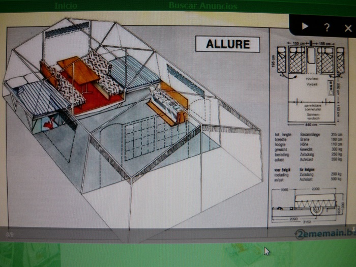

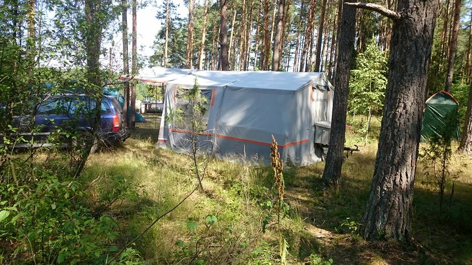

А прицеп палатку Согра обогреет? Типа Скифа, только другой фирмы и немного побольше.

Сергей Н. писал(а):А прицеп палатку Согра обогреет? Типа Скифа, только другой фирмы и немного побольше.
Если Согра легко обогревает палатку 3х4 и 5х2 высотой до 2-х метров, то с прицепом, думаю, проблем не будет.

Люди дачные домики и гаражи обогревают без проблем ;) И с вашим прицепом должна справиться на УРА!

Таких размеров:
Только придумать как дымоход вывести. Подумывал также о газовом теплообменнике, но с дровами на природе проще наверное.

Re: Печь Согра в палатке других производителей.
Не хилый такой прицеп-палатка. Интересно, убираются ли внутренние перегородки? Размеры на схеме 6х4,4 - это в два раза больше Р-34, однослойка. Зимой не прогреет, если только не топить в максимальном режиме, весной-осенью легко, только Согру ставить в среднем отсеке, от веранды, как отапливаемого помещения отказаться, убрать перегородку между спальней и средним отсеком. А ещё лучше купить изделие от Мобибы, где печи и палатки рассчитаны друг для друга.
