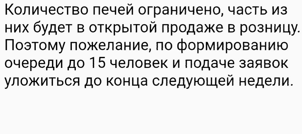

Александр Петрович писал(а):
Мотор писал(а):Отличные новости
Я бы добавил что очень, сегодня пришло письмо от Андрея Николаевича Рублёва, с ценой для первых 10 счастливчиков -10000, чуть больше на 2 т.р. следующих 5 счастливчиков. Ну а в розницу эта долгожданная (лично мной) печь будет стоить 17.870 :!: Разница ощутимая, рад что в первой десятке, да и первый раз в формате очереди что-то будем брать, оказывается классная тема, теперь на все 100% понимаю тех кто её занимает даже не зная, так на всякий случай :mrgreen: Ребят, я теперь в Ваших рядах ;)
P.S. Судя по очереди есть ещё шанс у более расторопных завернуть в последний вагон)
По идее срок прошёл, но 5 счастливчиков не набрали.
сообщение от 15 августа.
