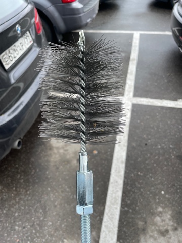

Пришло время осваивать профессию трубочиста, решил подойти капитально-собрал ёршик. Готовые все, какие то хлипкие.
Куплено: сам ершик (купил на Озоне, щетина жесткая, на конце резьба М12), диаметр 100 мм, шпилька м12, 400 мм, две гайки, изолента (ее обмотаю шпильку, будет в качестве ручки).
Ручка съемная, попробую сделать насадку, что бы ручка превращалась в кочергу-будет более универсальный инструмент

Ivan-29 писал(а):Пришло время осваивать профессию трубочиста, решил подойти капитально-собрал ёршик. Готовые все, какие то хлипкие.
Дай плз ссыль на ёрш!
Артикул (код товара) на Озоне: 509740363 (надеюсь не забанят, а то за ссылки мне прилетало уже)
