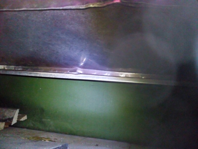

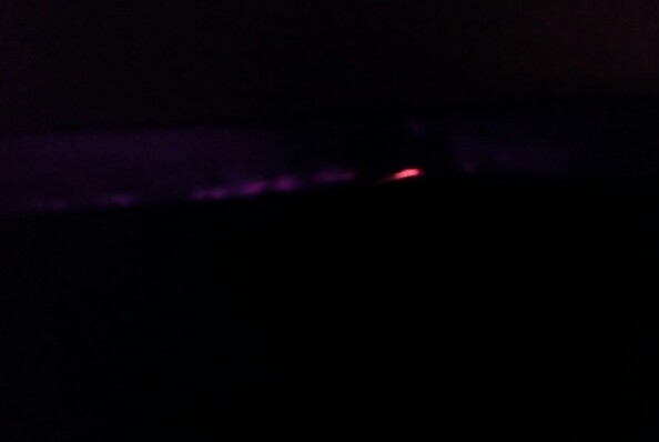

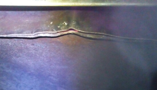

В прошлые выходные топил баньку. И в тот момент, когда на улице потемнело, отчетливо увидел на полу свет от горящих дров. Это очень меня заинтересовало и полез я глядеть под печку. Результатом увиденного я был шокирван. В месте соединения дна топки и боковой стенки образовалась щель, через которую проглядывался огонь. Т.к банька уже ждала нас, пришлось взять плоскогубцы и попытался поджать это место. Ну и как мог сфотографировал на телефон. Во время банных процедур на полу с другой стороны увидел такие же отблески огонька :(.
В общем то вопрос мной уже озвучен. Если по фото не просматривается, могу завтра на фотик сфотографировать.
А завтра гости собрались в баньку, да и мы уже без нее не можем обходиться. Да, забыл, топлю или древесными брикетами зимой,а летом обрезками досок. Покупал у Игоря Ерхова в январе 2015 г.
Заранее спасибо за ответ.

Мет Ден писал(а):В прошлые выходные топил баньку. И в тот момент, когда на улице потемнело, отчетливо увидел на полу свет от горящих дров. Это очень меня заинтересовало и полез я глядеть под печку. Результатом увиденного я был шокирван.
Брак, это когда изделие не выполняет заявленных функций. В Вашем случае печь перестала топиться? Перестала греть камни? Что Вас так шокировало? Так печи производились много лет. Летом для излишне впечатлительных людей стали одевать нащельники на это место.
Зачем поднимать панику? Угли через такие щели не выпадывают. Или у Вас что-то выпало через эти щели? Под Медианой-3 по-любому во время эксплуатации защитный поддон нужен, если печь стоит не на почве, а на деревянном настиле.
Дым из этих щелей не может идти физически. Закурите сигарету или зажгите клочок бумаги, если не курите. Поднесите дым к этому месту. Увидите, что дым засасывается вовнутрь.
Потому, что дымоход создает разряжение в топке. Если Вы видели когда-нибудь кирпичные печи с чугунными кружками, то там через щели тоже виден огонек. А как правило еще и плита чугунная треснута. И через нее тоже видны огоньки в топке. Но через эти неплотности не выходит дым наружу.
Если Вы откроете дверцу топки на работающей печи, то увидите что и через такую большую щель, как открытая дверка топки тоже не выходит дым.
Так что не бойтесь, все в пределах нормы. Это не брак. Это просто устаревшая печь Медиана-3.

Вам, даже эту не самую совершенную Медиану-3 еще несколько лет придется убивать, прежде чем назреет необходимость менять топку.
Но если Вам хочется избавиться от этого эффекта чисто по психологическим причинам, то можете у нас выписать два нащельника. Они копейки стоят. Только Вам придется самому немножко дрелью посверлить.

А где можно подсмотреть на эти нащельники? Или отдать знакомому сварщику - пусть проварит эти щелки? Или просто не смотреть и тупо получать кайф с веничком? :) Сам себя теперь озадачил :):):)

Если через щели ничего не вываливается, смысл их заваривать? Будет просто присос воздуха, который для горения будет полезен!

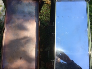

У меня со старой топкой тоже самое было! Даже не задумывался об этом. Вот фото старой и новой топок вид снизу. Видно не очень хорошо, но других фото пока нет. Эксплуатировать абсолютно не мешало.

"Нащельник", это просто полоска нержавейки согнутая пополам продольно. Но можете и у сварщика проварить, если есть такое желание.
