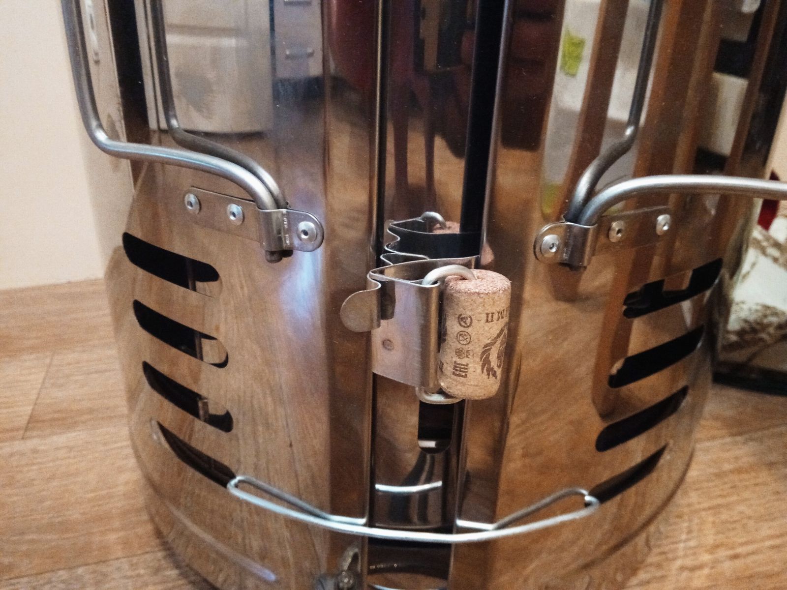

Посмотрел видео,возник вопрос. Краник находиться где-то посередине бака,или я не так понял? Если посередине,то воды для помывки получится взять только 6 литров?
Я не знаю как вы смотрите ,до краника четыре литра ,и всего хватает ,я там моюсь,а не только кайфую ...)
Юра ,посмотри прошлые видео из серии Паробомба-3 ,там я всё рассказываю ,воды нашей семье хватает от и до и не только нам но и гостям если есть такие .просто когда моешься ,я делаю так ,взял кружку две горячей воды разбавил с холодной ,а в бак сразу долил ,и так можно до бесконечности .закипает она быстро ,только не забывай подкидывать ...) как то так ,Удачи !!!

Олег, я не про то,хватает или нет. У меня самого две печи, КЦ-1 с баком и КЦ-3. Меня просто заинтересовало то,что кран стоит почти посередине бака ( ну или на 1/3 от дна), слить всю воду не получится, а следовательно и использовать весь объем воды не получится (где-то литра 4 остается). Вот такой конструктив у этой печи.
Re: Паробомба-3. Вопросы и отзывы.
kovrovec писал(а):
oleg49pechi писал(а):...воды нашей семье хватает от и до и не только нам но и гостям если есть такие...
Так это можно и к плюсу отнести. Как перестала литься вода, значит пора пополнять уровень воды. Я по напору воды с краника определяю, сколько воды осталось в парафоне 3. А вообще многие ожидали увидеть в 3 версии свисток от Сергея Потапова, сигнальный.
Да ,правильно ,это плюс что остаётся ниже крана вода ,но это когда паришься ,а вот когда уже все помылись и баня в остаётся на ночь не разобранная ,а ночь с морозом , я делаю так - не разбирая трубы ,просто приподымаю её вверх и в сторону ,опускаю на настил .ну и потом выкручиваю кран ,паробомбу наклоняю на бок и всё сливается !

Ну это спорно, во первых (как написал Олег),оставшаяся вода может замерзнуть,во вторых количество воды для помывки меньше чем объем бака на треть (может не хватить), тогда придется доливать и греть ее дополнительно (что Олег и делает),а это значит в бане будет высокая температура, что не хорошо для помывки. Зимой конечно это не так актуально,а летом думаю да. Ну и в третьих,что бы получить нужное количество кипятка (или слить остаток), нужно проделать дополнительные действия,проще следить за уровнем. Это ИМХО.

А в первой и второй бомбе вообще крана нет. И ничего. Справляемся. Вам кран вырезали, кипяточком разжиться теперь можно, а они - кран высоко.))))

potapov sergey4 писал(а):А в первой и второй бомбе вообще крана нет. И ничего. Справляемся. Вам кран вырезали, кипяточком разжиться теперь можно, а они - кран высоко.))))
Да я не против,в КЦ-1 тоже нет,поэтому есть бак БН-12.Просто Олег в своем видео говорил что время выкипания до крана 1ч.20м. У меня в КЦ-3 ,если не доливать,бака хватает примерно на 2,5-3 часа (это в режиме парения). Вот поэтому и спросил в каком месте установлен кран. В Паробомбе-3 кран врезали там где это можно конструктивно,ниже врезать похоже нет возможности.

:D Юра .я что то не пойму ,зачем тебе ждать и не доливать 2,5 часа пока выкипит вода ...) ,я делаю так ,парюсь .сколько надо ,думаю что это ни час даже ...) а выходя из парилки доливаю воду в парофон ,пока отдыхаем ,он опять готов ...)
oleg49pechi писал(а): PS просто боюсь как бы не разморозило...)
Вот не поверишь, я уже так три года как боюсь,что разорвет в морозы,но тьфу тьфу держит. Боюсь в основном, что кран рванет, если не забываю, то сливаю до уровня слива и все. Три зимы полет нормальный,это на парафоне 3.
