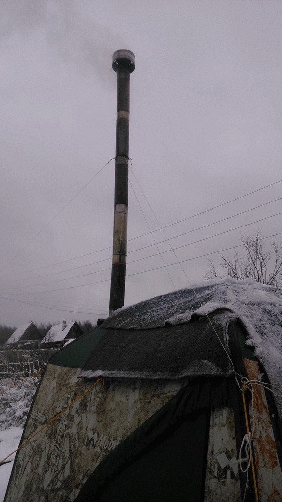

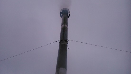

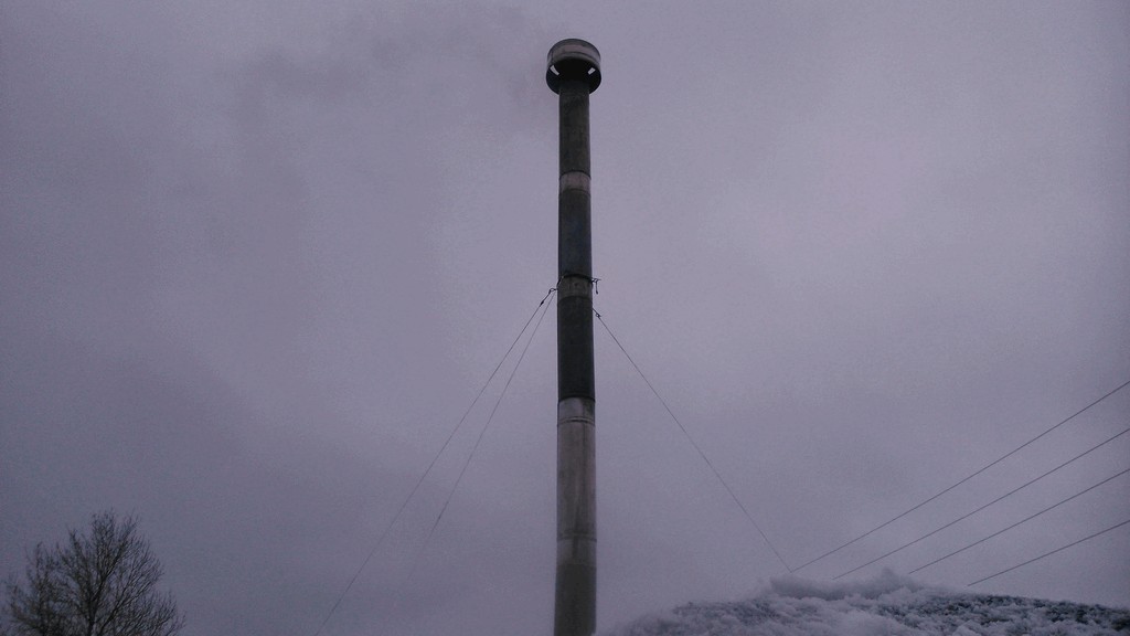

Сейчас, с растяжкой, бодрячком
Она недвижима стоит торчком.
Теперь нам пофиг ураганы с ветерком!
Стационарно лучше бы бандаж поставить.
Или как я - хомут из проволочки справить.

:D Ёперный театр! Вот это да! :o А, секция дымоходной трубы в палатке перегнулась (сложилась пополам) ?
Re: Трубы теперь не шатаются и не гнутся
И у Игоря с Мобильным и у меня даже на "чайнике" всегда оттяжки из тросика стоят...

v_kostyukov писал(а)::D Ёперный театр! Вот это да! :o А, секция дымоходной трубы в палатке перегнулась (сложилась пополам) ?
Скорее всего - нет. Тент под воздействием ветра двигается, в т.ч. вверх-вниз, а разделка, находясь к дымоходу пол углом, как правило, не "елозит" по дымоходу, а заклинивает его. Таким образом, дымоход становится жестко связанным с куполом. При очередном порыве ветра тент надувается пузырем, а дымоход (мы помним, жестко связанный с куполом) просто выдергивает из гнезда печи/первого или второго сегмента. В итоге получается ситуация как на фото: выглядит жутко, но ничего критичного (если, конечно, печь не топится; там возможны последствия в виде ожогов тела или прожогов купола). В этом, кстати, кроется разгадка того, что как ровно ты не выставляй дымоход с вечера, то утром (особенно если был ветерок, даже не сильный, парусность-то у купола - "мама, не горюй!") дымоход стоит "сикось-накось, как попало". Поначалу нас с Мариной эта тема парила, потом - привыкли.)))

Если собирать-разбирать каждый день, это не существенно, а если у меня она стоит как полустационар, то каждый день по нескольку раз палкой приходилось править трубы до вертикального положения.
А когда растяжки поставил, тут уж в кач-ве экперимента воткнул столько сегментов, сколько под руки попало. Стоят они уже больше недели и даже не шолохнуться. Хотя погодка сейчас - мерзопакостная, дряннее некуда. Ветрища, то снег-пурга, то дождь обложной, а то и разом - снег с дождём.
Атмосферное давление, очередная аномалия по всей стране, ниже нижайшего, а я этого и не замечаю - тяга, хоть куда! Сосёт за милую душу. 12 минут - сотка есть и Парофон свистит как соловей. Вот так вот. Мне нравится!

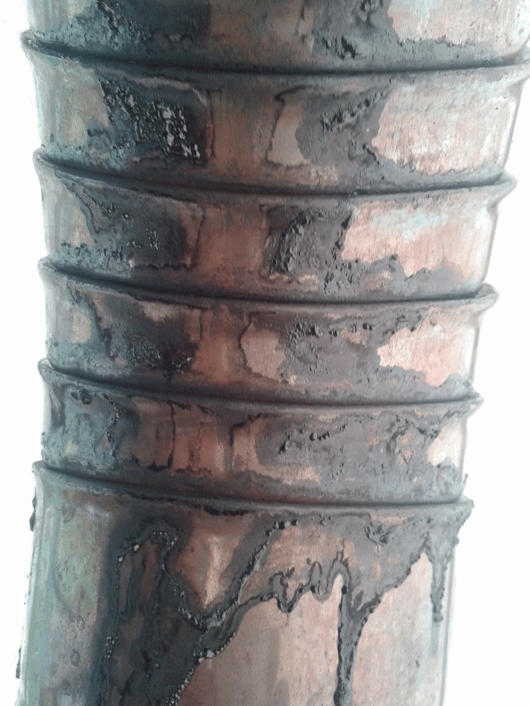

Дефлектор для Согры и брал, надоело что топку дождём заливает, так как сегменты по дыму стоят, вся гадость, смываемая из труб дождём и конденсатом, попадает в топку и бачок, да и на саму палатку брызгами накапывает. После этого невкусно в бане становится. Всё мыть-перемывать приходится, от противной вонючей чёрной чачи избавляться. Ещё и морозики стоят, в топке эта вода намерзает. Работаю по сменам, два дня отработаю, прихожу к баньке на свои выходные, а там нехорошо... Это нехорошо.

Ох ты блин, точно! про то, что там колена стоят я и забыл! Сорри, сработала привычка к прямому дымоходу.(((
А сегменты труб гуляют, и еще как, о чем я, кстати, и писал. Но без колен - не критично.

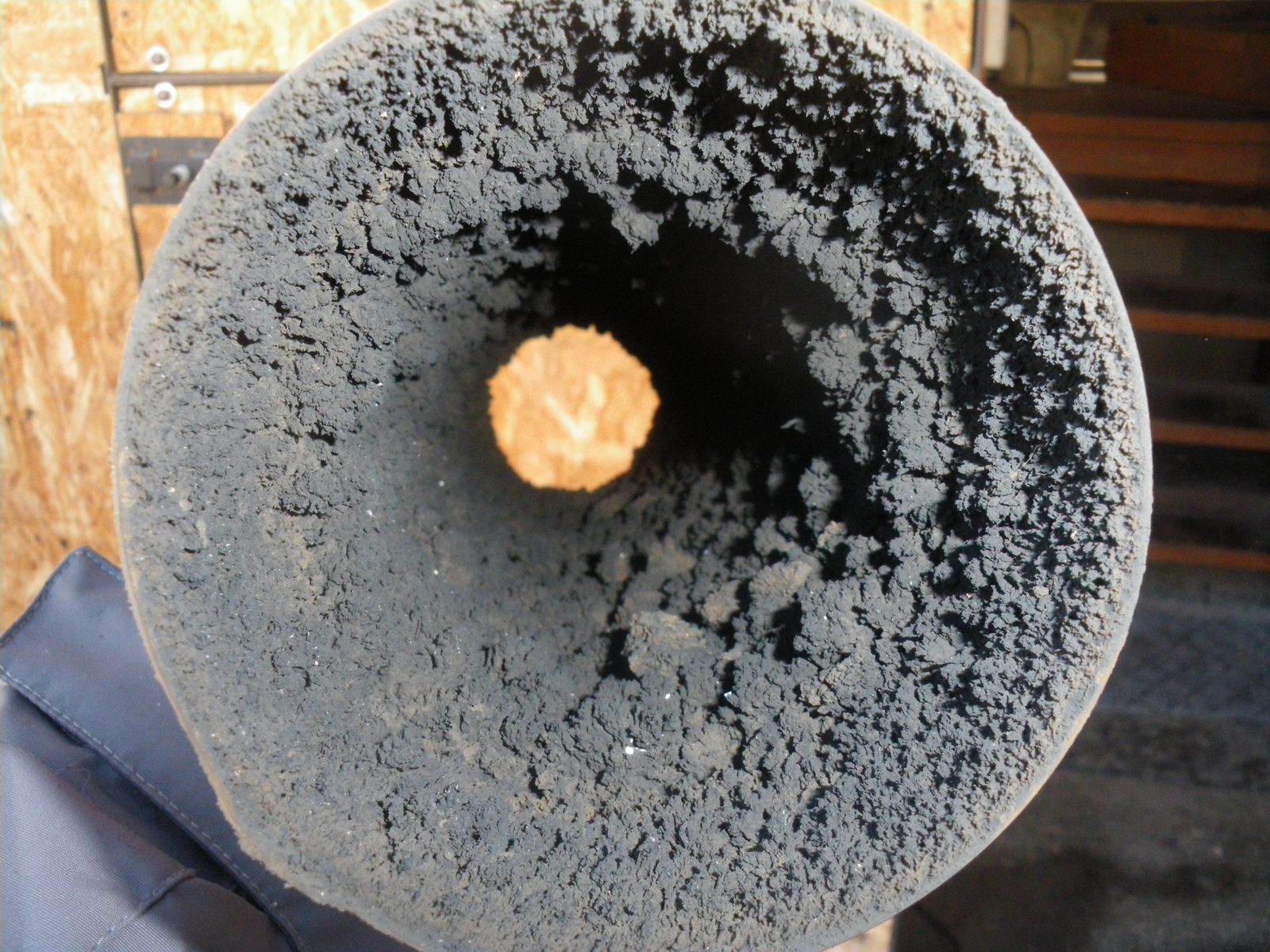

К вопросу о дефлекторе. Поясняю причины моей нелюбви к нему. Без слов, одной картинкой.
Вот так выглядит дымоход "Паробомбы" после одной (правда, длительной) протопки с дополнительным сегментом дымохода и дефлектором. В оправдание - на улице было "сильно минус".

У меня на Согре такого не бывает после недели использования...
