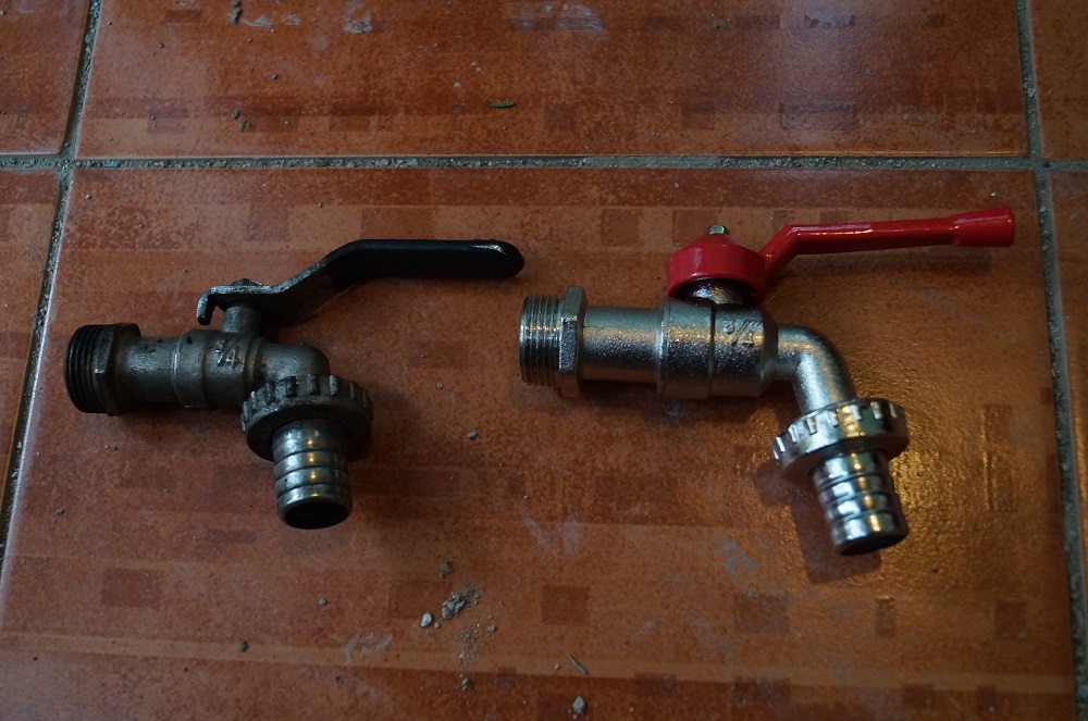

Коллеги по увлечению, подскажите, какая резьба для крана у бака?

Zmei писал(а):Коллеги по увлечению, подскажите, какая резьба для крана у бака?
3/4

Ага, Андрей прав. Совершенно стандартная сантехническая 3/4'. Любая фурнитура с таким шагом резьбы продается в любом селпо/хозмаге. И средств ее герметизации буран просто, начиная от банального льна и заканчивая фильдеперсовыми герметиками.

Вчера в магазине именно на такой кран и смотрел, как Андрей на фотке показал. Но чего-то засомневался по поводу резьбы. А герметизировать буду по принципу, о котором услышал от Палыча: "Тем, что есть под рукой, т.е льном".)

Zmei писал(а):Вчера в магазине именно на такой кран и смотрел, как Андрей на фотке показал. Но чего-то засомневался по поводу резьбы. А герметизировать буду по принципу, о котором услышал от Палыча: "Тем, что есть под рукой, т.е льном".)
На резьбу намотал слоев 20 тефлоновой ленты (фум) и закрутил. После парения выкрутил. И так парений 20, ничего не подматывая уже, лента осталась на кране. Крайний раз заметил, что примерно капля в минуту стала просачиваться по резьбе. Наверное, еще пару слоев подмотаю, чтобы до весны хватило :mrgreen:
... а штук 20 прокладок резиновых, которые в хозмаге по 50 копеек взял, так и пылятся в подлокотнике...

Андрей, в случае с баком его по барабану чем герметизировать, особенно кран. У навесного бака, как я понимаю (сам выносные баки не юзал), риск выгорания герметизирующего вещества гораздо ниже, чем у бака КЦ-2/3 или той же "Кайфандры" (а вот эту я спалил, да так качественно, что пришлось потом разбирать и чинить весь узел, включая футорку, о чем я, впрочем, писал. Ну да, сам дурак, нефиг спать в хамаме!).
А еще, раз уж Вы в хозмаг пойдете, то рекомендовал бы перед этим собрать пкчь с баком и глянуть удобно ли будет стоять кран, не нужен ли к нему удлиннитель.
Кстати, возможно туда действительно проще поставить прокладку (а запасную под сепаратор крана)?

А я прокладку из паронита вырезал, что на Парафон, что на бак который был до этого, тоже всё отлично :mrgreen:

Палыч, магазины завалены в основном двумя видами резьбы 1/2" и 3/4". Как и фурнитура вся, что для дома, что для сада идет на эти размеры. Поэтому ошибиться можно.

Ну да, Сереж, все правильно. Там же давления нет. А у меня с собой в банном ремкомплекте всегда и фумка и прокладки есть. Кстати, "деревянные" советмкие гораздо более живучи, чем силикон, а держат не хуже. И еще после прогорания герметика на футорке "Кайфандры", разобрал соответствующие узлы на второй "Жиге" и на КЦ-2 и посадил их на лен с герметиком превентивно.
