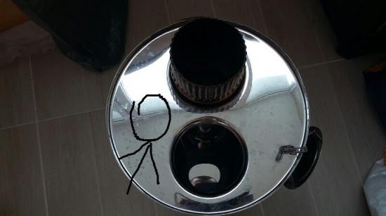

Re: Бак для горячей воды
Доброго дня! Есть два моих наблюденческих размышления по поводу БН-12. Первый. После крайнего выезда напала на меня чистота и я помыл баню (писал об этом в другой ветке), а затем и бак, поскольку при протопке в первый ковшик слилось чутка ржавчины. До этого бак после бани спецом не сушил и в нем оставалось немного воды. Подумал, что может быть от этого. Ну в общем решил помыть бак. Заглянул внутрь и вижу накипь. Воду в бак лил только ту, что набирал дома из под крана. Взял обычную губку для мытья посуды и жесткой стороной все на ура отмыл. В заливочную горловину прямо пролазит рука и вот рукой внутри шуровал. С дымохода конечно отмывалось сложнее. Думаю, что если регулярно такую процедуру повторять, то и никакую химию для очистки применять не нужно.
Второй момент. Скорее может в порядке бреда. Навеяло остатками воды в баке. Остатки воды в баке до капли на мой взгляд трудно слить. Вот если вверху на было бы сливное отверстие это значительно упростило жизнь в плане удаления остатков влаги из бака. Хоть бак и из нержи, но вода свое дело делает. Теоретически можно самому просверлить отверстие и вставить краник, но при такой конструкции полного слива все равно не будет. Скорее всего бОльшая часть собратьев вообще это за проблему не посчитает.
П.с. остатки воды в баке удалил уже дома, перевернув бак вверх ногами и оставив на ночь.

Флагман Да воду слить из бака сложно,мешает загиб внутрь бака на заливной крышке. Если просверлить отверстие маленького диаметра,через него не сольешь,если большого,то его потом надо как-то закрывать,а то будет парить. Я просто трясу бак до тех пор,пока там не останется минимальное количество воды. За лето вроде ничего не произошло,немного потемнел металл и все.

Флагман писал(а):Доброго дня! Есть два моих наблюденческих размышления по поводу БН-12. Первый. После крайнего выезда напала на меня чистота и я помыл баню (писал об этом в другой ветке), а затем и бак, поскольку при протопке в первый ковшик слилось чутка ржавчины. До этого бак после бани спецом не сушил и в нем оставалось немного воды. Подумал, что может быть от этого. Ну в общем решил помыть бак. Заглянул внутрь и вижу накипь. Воду в бак лил только ту, что набирал дома из под крана. Взял обычную губку для мытья посуды и жесткой стороной все на ура отмыл. В заливочную горловину прямо пролазит рука и вот рукой внутри шуровал. С дымохода конечно отмывалось сложнее. Думаю, что если регулярно такую процедуру повторять, то и никакую химию для очистки применять не нужно.

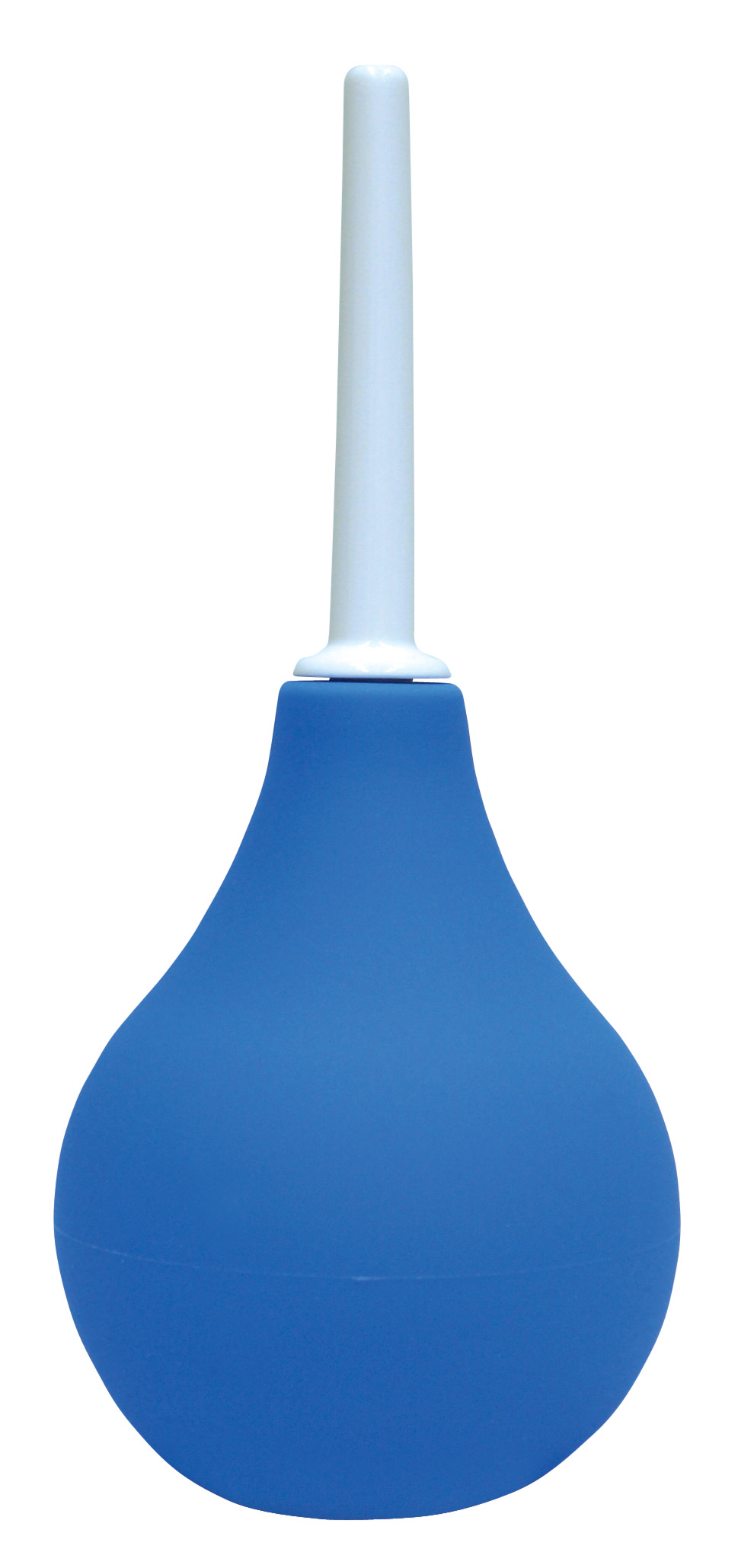

kovrovec писал(а):Флагман Да воду слить из бака сложно,мешает загиб внутрь бака на заливной крышке.
Можно взять спринцовку, надеть на неё трубку, вставить в бак и отс..., вытянуть остатки воды.:)

Или вкинуть внутрь кусок поролона типа губки для мытья посуды, она впитает остаток воды, а потом, перевернув бак, вытряхнуть её.
Артем, бак мое настоящее и ближайщее будущее. На Парофон его пока менять не хочу по ряду причин. К тому же из парофона думаю тоже вода не полностью удаляется если сливать

Сергей Н. писал(а):Можно взять спринцовку, надеть на неё трубку, вставить в бак и отс..., вытянуть остатки воды.:)
Можно конечно разными методами убрать воду насухо,только надо ли это.Достаточно,думаю,перевернуть и немного потрясти,и все.
