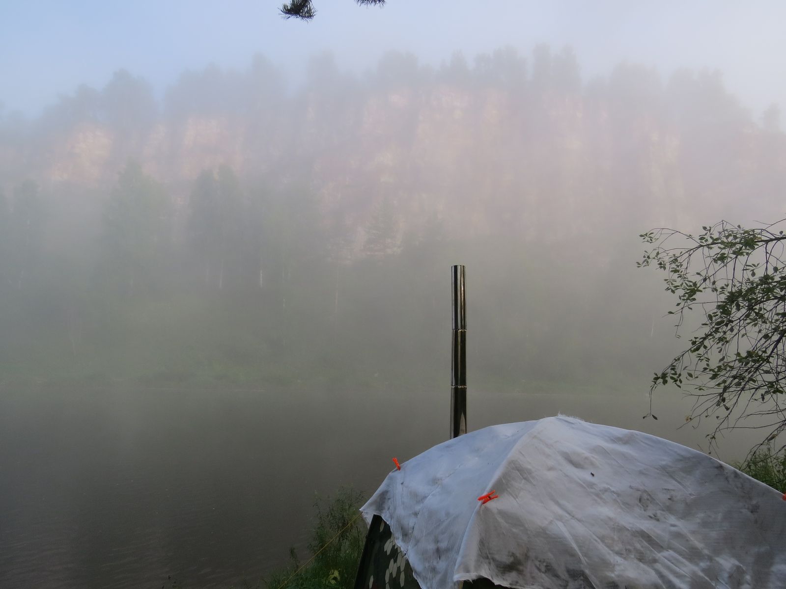

Лично у меня красный, а судя по фото с форума у многих белый.

Красный материал выдерживает любые искры он более термостойкий и более экологичный.
