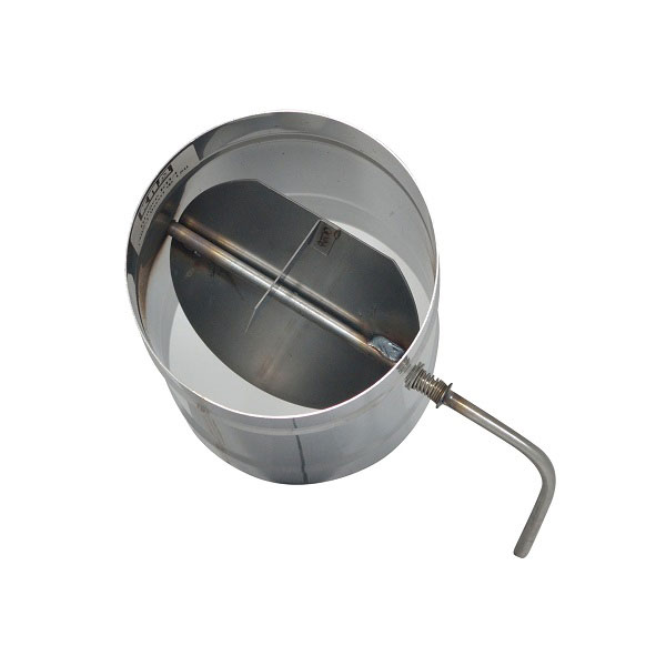

АлексейАлександрович писал(а):Режим "ДГ" в КЦ-4 невозможен.
Лет десять назад читал на форуме, но запамятовал, почему бы не использовать для этих целей шибер?
