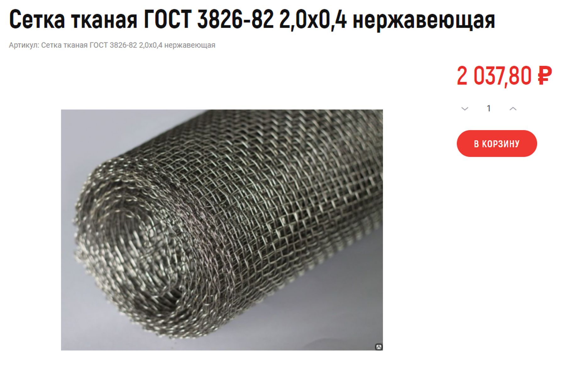

Виталий,
На Сахалине, тоже не просто, как оказалось :D
Пока нашел вот такой вариант:
Цена кусается (2 метра на 40 см):(
Поищу еще по магазинам.

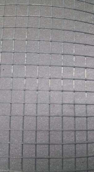

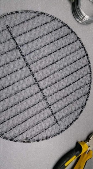

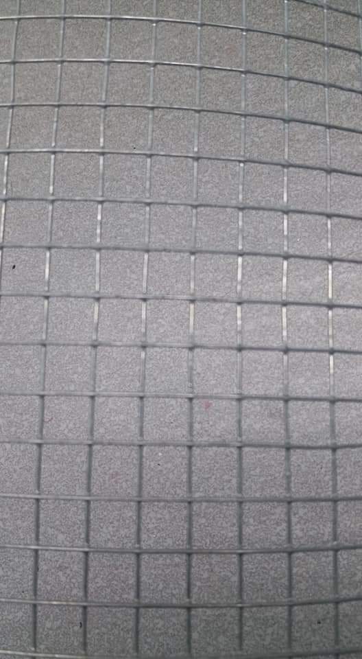

Бигстеп писал(а):Neophyte
У нас проблема найти сетку из нержавейки, в основном оцинковка, а она при нагреве выделяет всякую гадость. Если только просто из обычной ржавеющей сетки сделать.

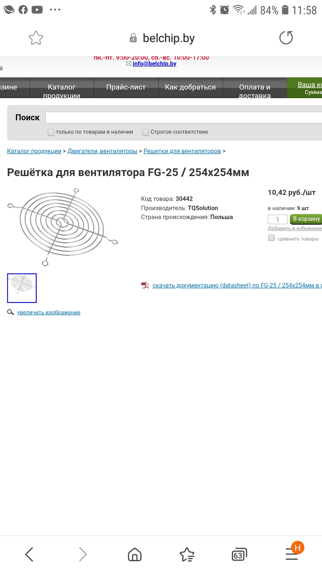

Самый простой и бюджетный вариант. А по мере износа несложно заменить. Оцинкованную можно прожечь на костре или газовой горелке, станет простой ржавейкой. Я из такой сварной сетки сделал на пробу колосник для мангала, чтобы мелкие угольки не просыпались.Сложил в два слоя крест на крест и привязал вязальной проволокой. В выходные протестирую.
А для колосника Жиги купил в компьютерном магазине решётку радиатора
чуток доработаю и буду вживлять.

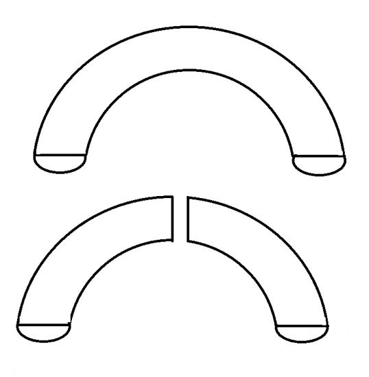

Neophyte писал(а): Если есть идею, то прошу поделиться.
Спасибо.
Вот на вскидку. Взять трубу диаметром 70-80 мм (растояние между печью и конвектором точно не помню,примерно 70-80 мм.), нержавейку или обычную черную. На трубогибе согнуть по нужному радиусу,чтобы поместилась между печью и конвектором, распилить вдоль шлифмашинкой. Получится две полутрубы,торцы заварить пластинами, и одну положить в нужное место. Можно трубу взять короткую, до середины, тогда в итоге будет два коротких короба, как штатные подставки. Как- то так.

kovrovec писал(а): Вот на вскидку. Взять трубу диаметром 70-80 мм (растояние между печью и конвектором точно не помню,примерно 70-80 мм.), нержавейку или обычную черную. На трубогибе согнуть по нужному радиусу,чтобы поместилась между печью и конвектором, распилить вдоль шлифмашинкой. Получится две полутрубы,торцы заварить пластинами, и одну положить в нужное место. Можно трубу взять короткую, до середины, тогда в итоге будет два коротких короба, как штатные подставки. Как- то так.
Юрий, приветствую!
Спасибо, хороший вариант.
Немного сложноват для меня в отсутствии трубогиба. :(
Есть листовая сталь 1мм от старой вытяжки, попробую поддоны сделать из нее.
