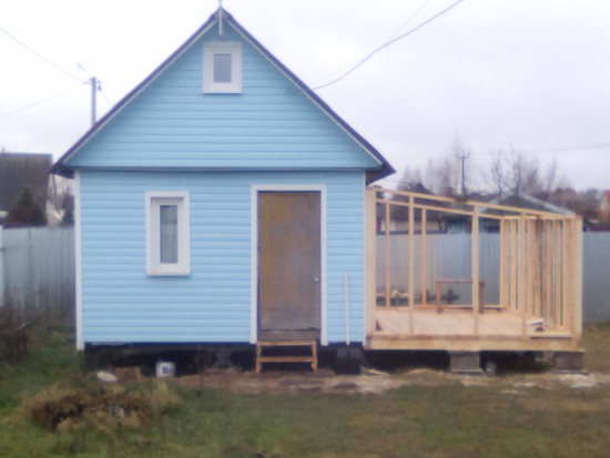

Хотяяя. Сейчас к сараю пристройку делаю. Вот туда можно и согру воткнуть.
4*3 хорошее помещение для приезда на выходные. А помыться можно в мобибе.

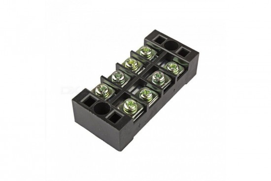

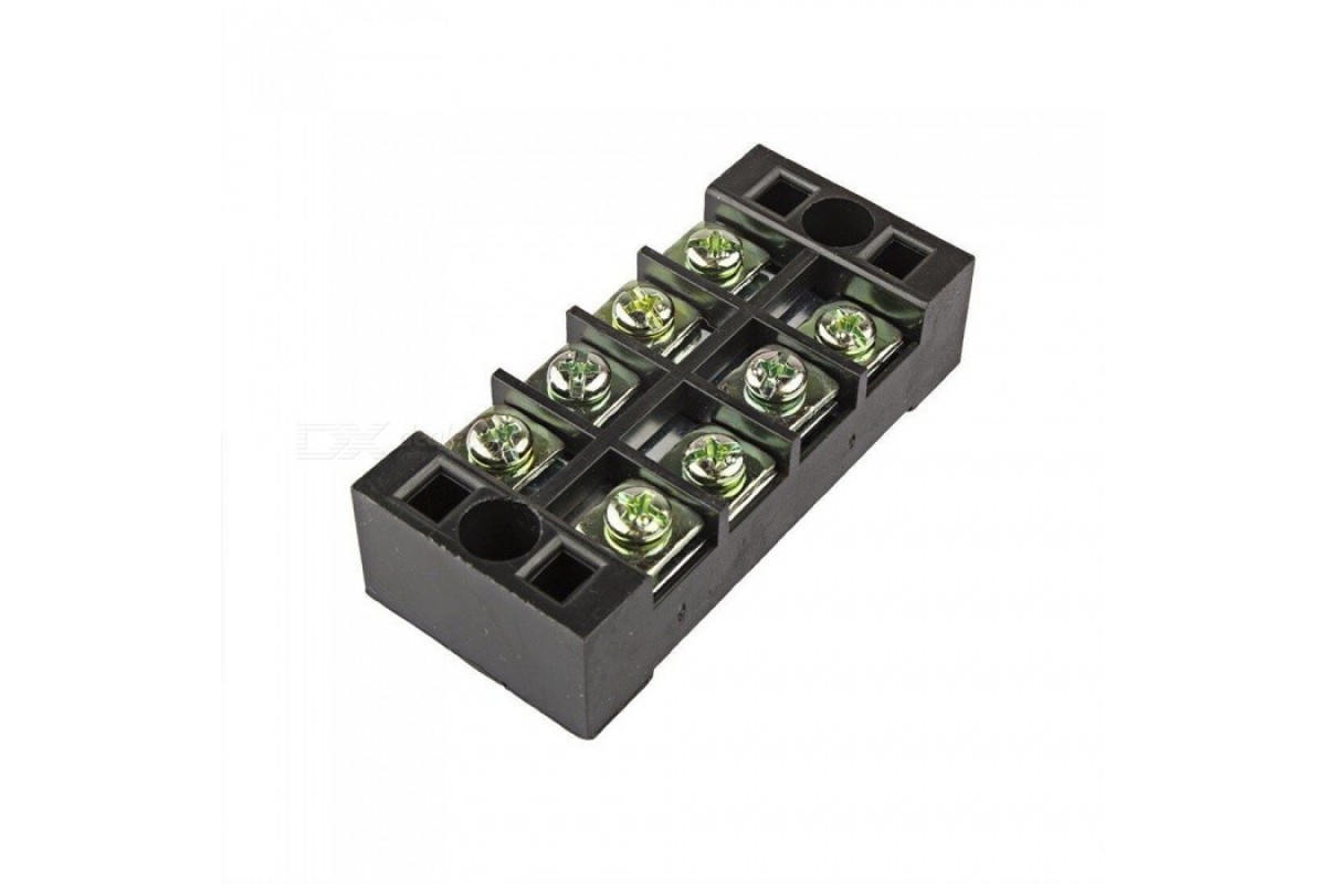

Не так важно сечение (хотя нормы соблюдать стОит) как соединения. Все эти новомодные вщёлкнул и забыл - чушь!!!
Пайка, только пайка! В случае присоединения люстр там всяких можно старый добрый винтовой клеммник типа такого:
Поблагодарили: 8161 раз

Ivan писал(а):Большой Палыч, ну с сечением ты, конечно, перестарался)))

Большой Палыч, скрутка - соединение неразборное, заменяем пайкой. А клеммник допускает перекоммутацию в случае замены (люстры, например).
