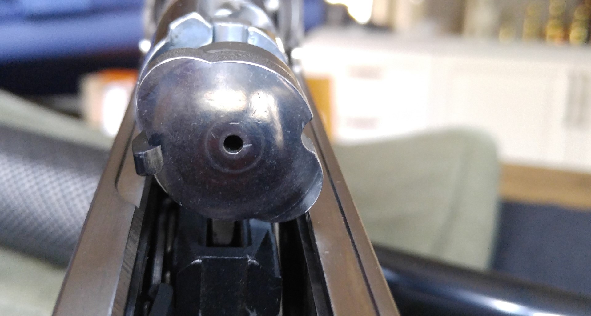

Зеркало личинки затвора. Риски скорее всего возникли из-за того, что я пользуюсь своей перезарядкой
Вверху, правее маленького отверстия, видна выработка от выбрасывании гильз при 5,000 выстрелов

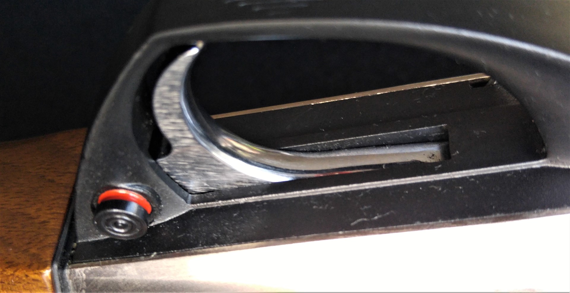

Спусковой крючок, без следов износа
