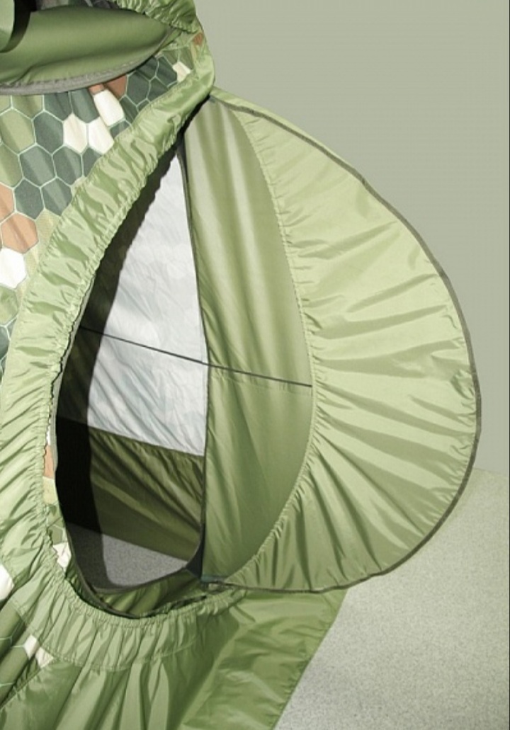

Пока мы всем кагалом усердно засоряем блог Антона по использованию Кайфандры РБ-200/К5 очередной очередью за еще несуществующей новинкой-накидным тентом, хочется немного обсудить собственно ее самую.
Не очередь, а новинку.
Что мы ждем от этого накидного тента? Если защиту от дождя, то с этим любая допкрыша справится, нет смысла тент городить. Для проживания есть ТВ-15. Значит, исключительно для бани в зимний период, -20 и холоднее.
Есть НТ-15. НО! НТ-15 пока поставишь, уже и бани не хочется, в установке, особенно если на ветру он достаточно проблемный.
Значит нужен тент, который будет из из того же оксфорда с ПУ пропиткой, что и основной купол, с проклеенными швами, но с максимально простой и быстрой установкой.
И тут уже наклевываются 2 варианта: либо ПРИСТЯЖНОЙ тент на крючках по образу и подобию ТВ-15, но выполненный из паронепроницаемого оксфорда, но без различных свистелок в виде съемных окон (достаточно и вшитого) и фартука для пола пристяжного, он также в собственно бане без надобности.
Либо НАКИДНОЙ тент без тамбура, с дверным узлом как на накидных тентах для 103 или 104, с завязочками для крепления к основному куполу и вшитым окном.
Первый вариант проще тем, что для него уже все есть :D Выкройки, технологические карты, только ткань заменить.
Второй вариант - проще, а значит и надежнее, возможно даже быстрее в установке (накинул, подвязал, растянул,все), не крадет внутреннее пространство, в сложенном виде места занимает столько же, как и сама МБ-15.
Но в обоих случаях вещь получается узкоспециальная, исключительно для бани в зимний период, требующая отдельно стоящего "чайного домика". Лично мне концепция "баня - а через дорогу раздевалка" понятна и близка, осталось убедить в этом потенциального покупателя :lol:
Зато не требует отдельной ИЗН, вполне подойдет и штатная.
Открытым остается вопрос востребованности. 10-20 тентов для банных маньяков-форумчан кассы не сделают, нужен ли подобный тент в массовой продаже, когда уже есть аналогичные по функционалу готовые изделия?

Batman писал(а): Либо НАКИДНОЙ тент без тамбура, с дверным узлом как на накидных тентах для 103 или 104, с завязочками для крепления к основному куполу и вшитым окном.
Меня такой вариант устраивает. Добавлю,швы проклееные,окно напротив двери со сменными окнами. По двери все правильно сказал. Внутренний тент мне лично не зашёл,места меньше и дверь во внурь открывалась.
Пи.Си. Мы используем МБ-15 как жилую,тент с тамбуром не всегда нужен,второй слой добавит комфорта,ещё один аргумент,что не надо более габаритную печь для отопления. Только не агитируйте что,с мегасогрой или согрой, ночью меньше вставать,я встану и подкину,хоть один,хоть два раза за ночь. Про пароизоляцию тоже не рассказывайте,когда печь топиться конденсат под утро появляеться от разности теиператур ниже кроватей,сверху не капает,проверено.

Еще 5 мл. добавлю, по паропроницаемости. Действительно, когда топится печь,конденсат на потолке мы не увидим, тогда и сменные окна вполне оправданы.
А для паровой бани - только оксфорд оба слоя, никакого рип-стопа. Вспомнил об этом, когда собирал на морозе ТВ-15, у которого весь лед, до сантиметра толщиной, был на внешней поверхности тента. Наглядная визуализация, так сказать, словам Андрея syslog про потерю полезного пара на обогрев улицы.
При внешнем накидывании в спальном режиме вероятность слипаемости увеличивается, по сравнению с внутренним подвесом, но для меня это прежде всего банная опция, так что лично мне накидной вариант кажется привлекательнее подвесного.
Тем более, что ускоренная его установка уже отработана на НТ-15, и на всех завязочках внутри тента привязаны курковые карабины, а снаружи МБ-15 кольца. И зимой намного чаще ставишь тент либо на лед, либо на землю, очень редко на камни, соответственно и колышек вбивается/вкручивается в любое место. Потому и стропы заранее отмерены и соединены попарно, остается их пристегнуть к Бахытовскому колышку тем же карабином, натянуть и закрепить в земле.

Re: Тент на МБ-15. Без тамбура.
Тент на МБ-15 ? ОН же слипнется с основной палаткой.
Кмк, лучше ТВ-15 но из Оксфорда, шаблоны и выкройки сохраняются, меняется только материал.
Две разных модели выпускать по одним размерам:
- из Рип-стопа для проживания (или СВБ на Медиане без парогенов):
- из Оксфорда для паровой бани.
Расстояние между слоями играет существенную положительную роль.
Впрочем, не только для МБ-15, но и все двухслойки можно делать(продавать) внутренний слой на выбор (или как доп.опцию):
-весь из Оксфорда
-весь из Рип-Стопа
- баннаое отделение из Оксфорда, жилое из Рип-Стопа.
Правда, это расширяет ассортимент немного уменьшает "универсальность" (хотя, какая она универсальность, когда жилую часть заливает конденсатом), и ставит новых покупателей в небольшой тупик выбора варианта.

syslog писал(а):Тент на МБ-15 ? ОН же слипнется с основной палаткой. .
Вопрос тогда по накидным тентам на МБ-103,104. Их продают уже несколько лет,у них нет просвета между тентами как на МБ-22,332,и т.д. Зачем их делают и в чем разница с тем тентом о котором тема?
Вопрос и к Шефу Мобиба.
Он все равно приподнимается и с МБ-15 и с 103/104.
Но когда палатка типа РБ, то расстояние между тентами гарантировано. Есть в арсенале старая МБ-103 на дугах типа Кайфандры, там вообще супер с этим, но, к сожалению, на нее нет накидного тента. Но даже приспособленные накидки на нее из баннера или другие приспособляшки дают гарантированный зазор.
Вообще, мне конструкция крепления тента как у РБ нравится больше, нежели молния на МБ-10/15 особенно в мороз. И за счет отсутствия молнии и за счет расстояния между слоями с накидным тентом.
