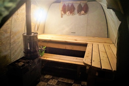

очень мне нравятся полки которые сделал один из пользователей мобибы, не помню откуда я их сохранил, если автор тут, может поделится чертежом и размерами

а попутно, глядя на картинку с полками новый вопрос: как сделать комфортное освещение в стационарных условиях?

СергейСергеевич писал(а):очень мне нравятся полки которые сделал один из пользователей мобибы, не помню откуда я их сохранил, если автор тут, может поделится чертежом и размерами
По моему это Пашковы ...)
Re: путь к МБ-15
Пашковы точно! по шапочкам уже понятно!
Мобиба сближает!
