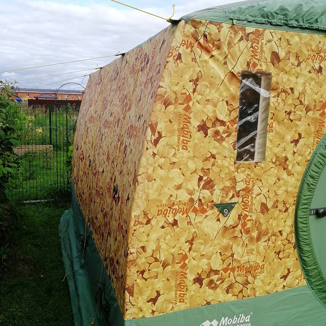

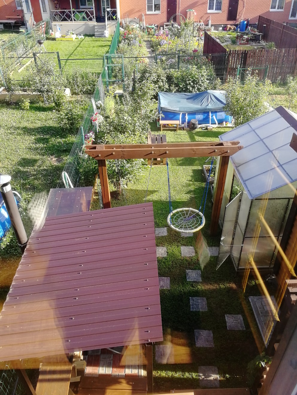

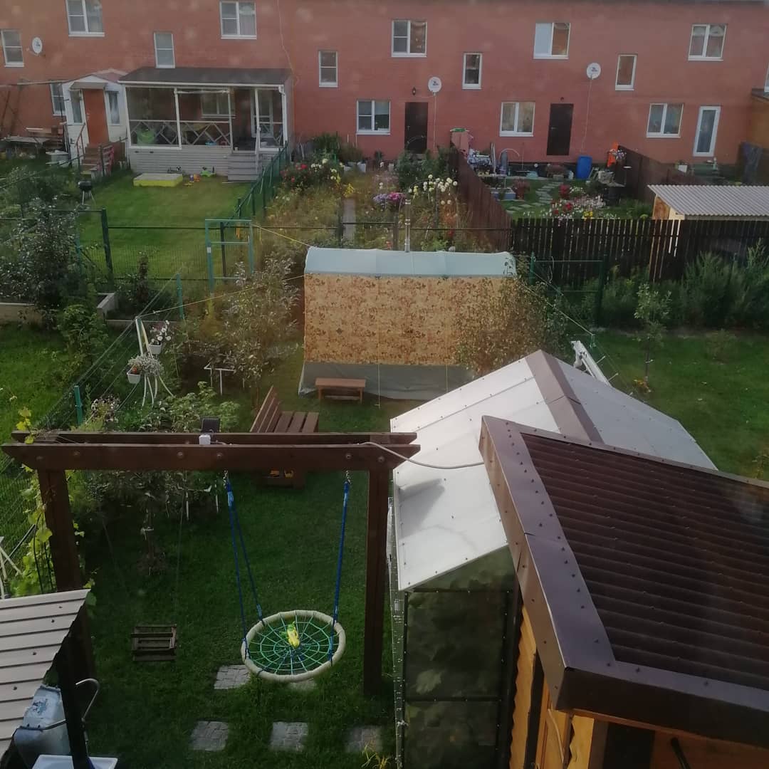

Приобрел МБ-332+Медиана5+парафон3.И так с чего все началось. Имею небольшой земельный участок, так как хочется иметь все, а в месте ограничен, то приходится изощряться. Летом для детей ставлю бассейн, для этого подготовил площадку 2х3, положил по контуру брус 50х100, засыпал пгс и на него положил ППС 50 мм, накрыл баннером с рисунком для игр детям ну когда бассейн снимаю. И мысль о бане меня не покидала несколько лет. Все ломал голову как же мне все совместить и вот в очередной раз листая Ютуб я натыкаюсь на видео Игоря и понеслось. Три месяца я грезил как поставлю наконец то баню, и вот оно случилось МБ-332 как будто специально сделана под мою площадку.

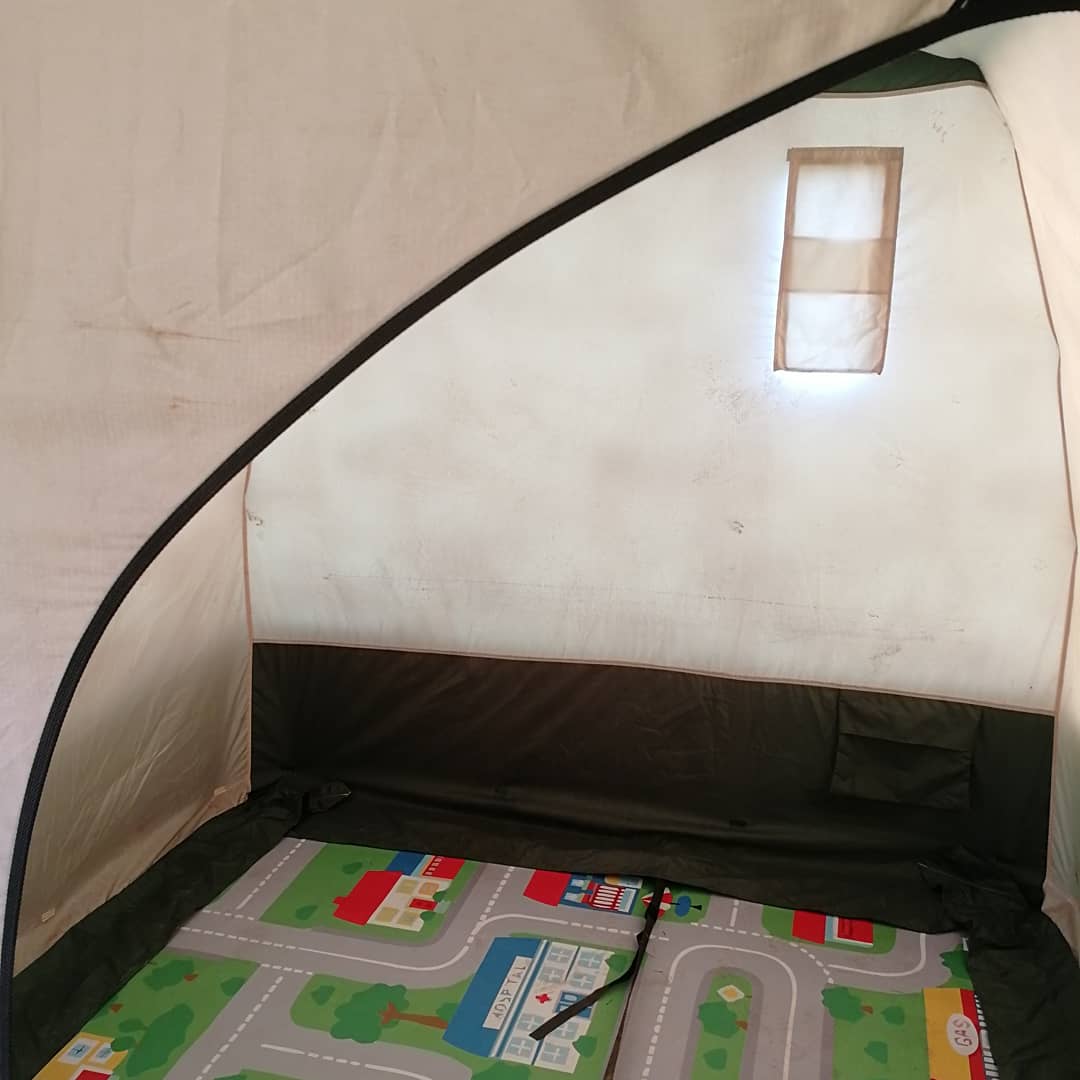

Было так .

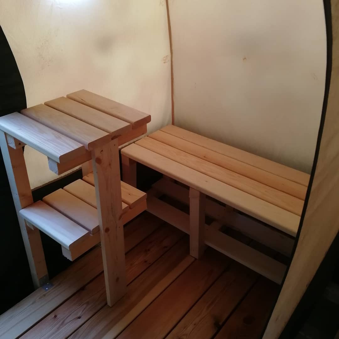

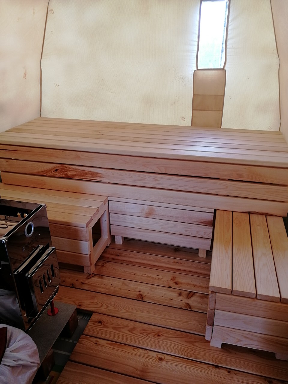

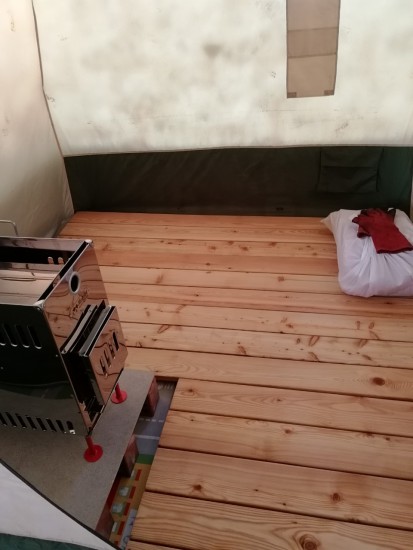

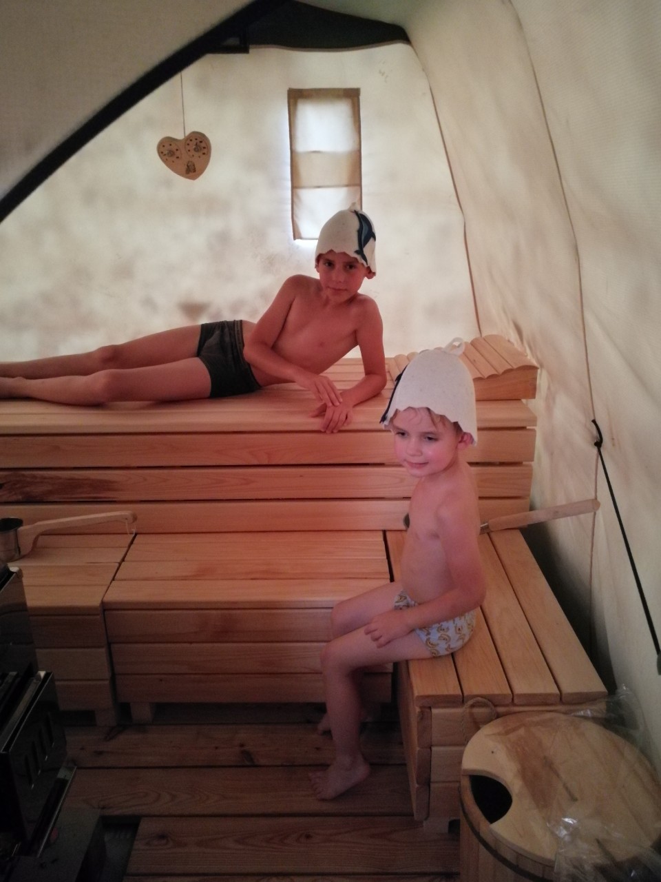

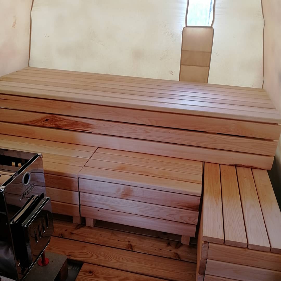

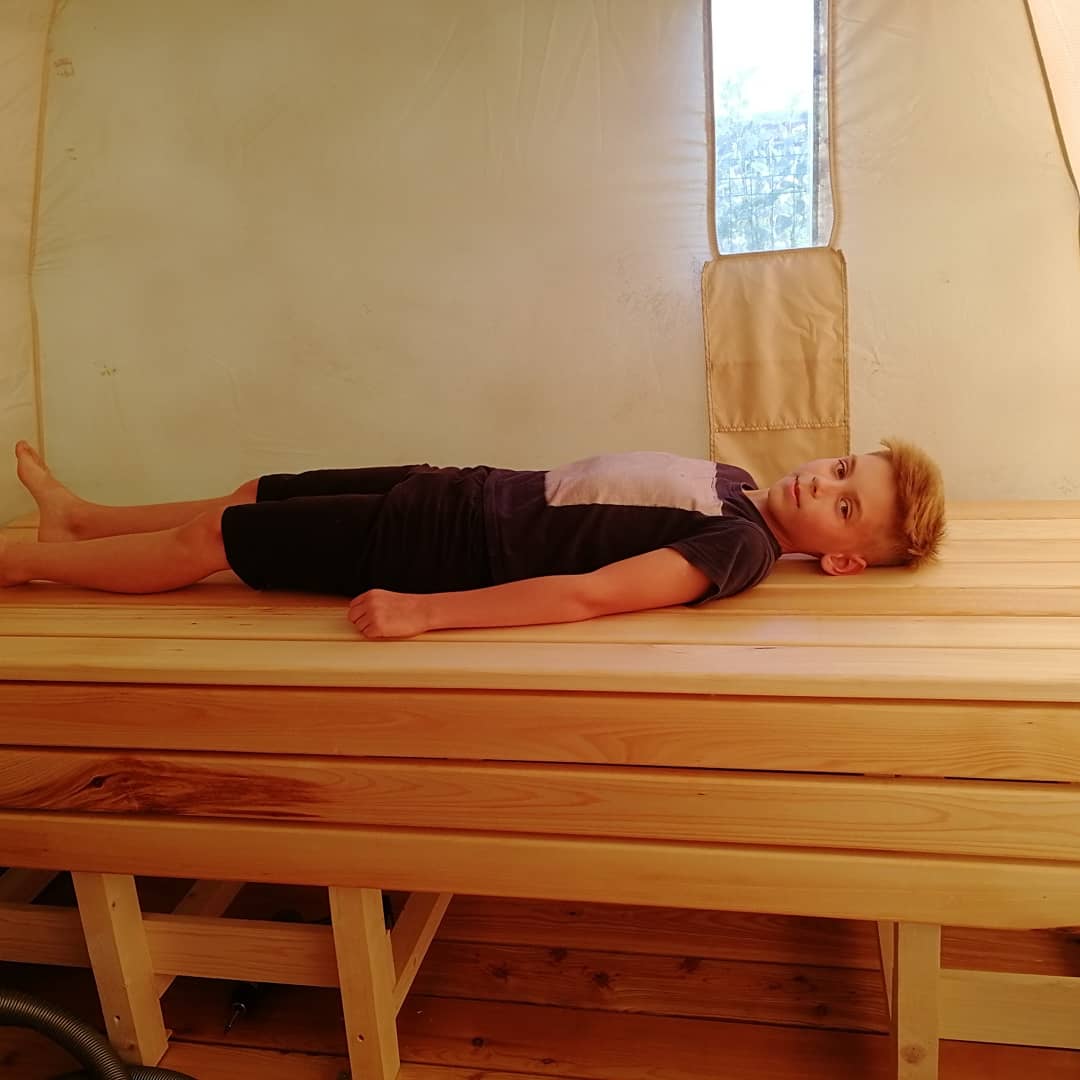

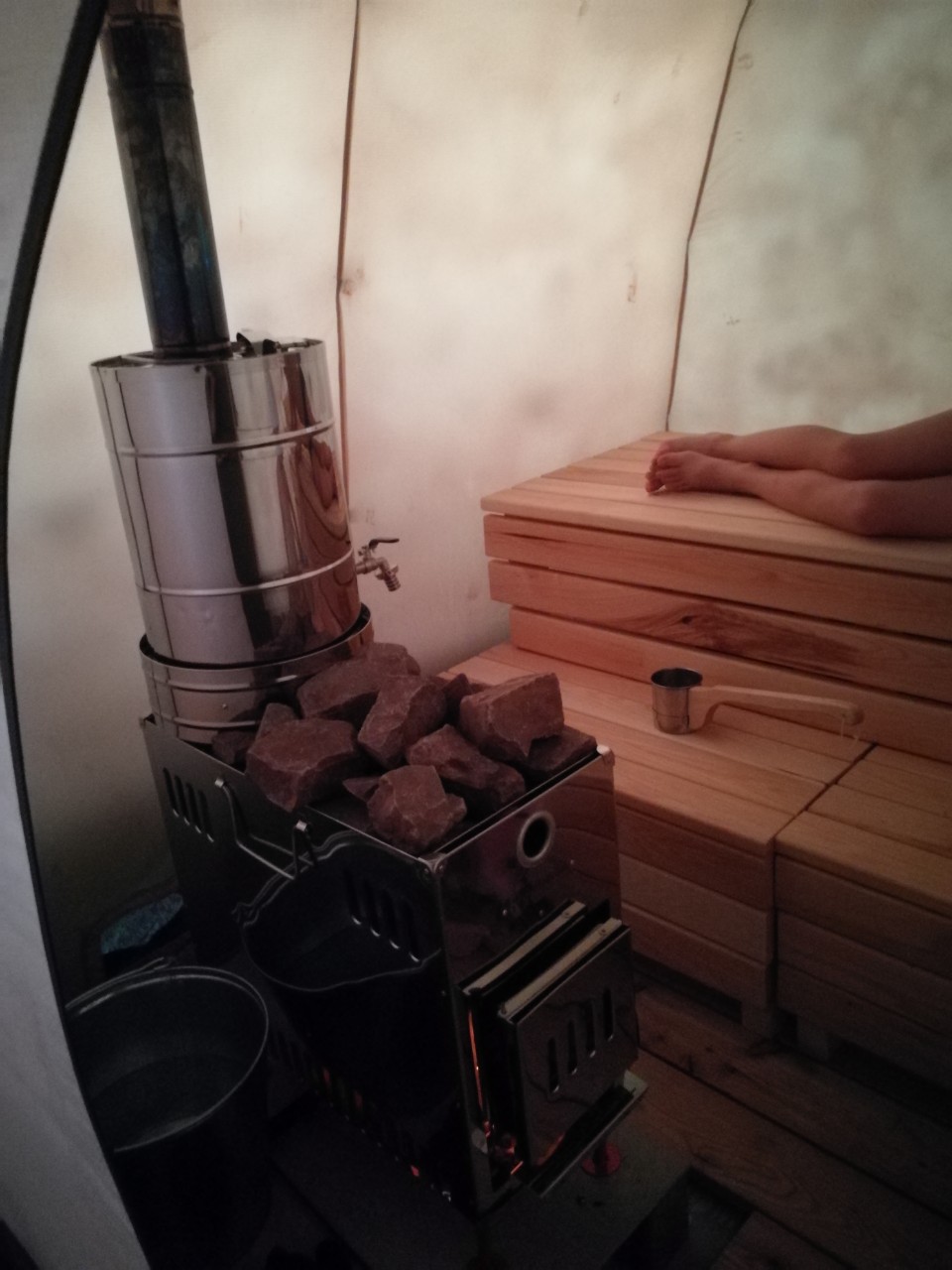

И так продолжаем. Неделя пролетела не даром. Сделал всю необходимую мебель для комфорта в баньке. Вчера протопил еще раз после обработки полков маслом, без камней чистая суховоздушка получилась. Сегодня еду за камнями и буду уже топить с парафоном. Полки сделал так чтобы разобрать большими частями за пару часов.
Старший сын.
Старший сын.
Нижний полок задвижной что бы парить было удобно.

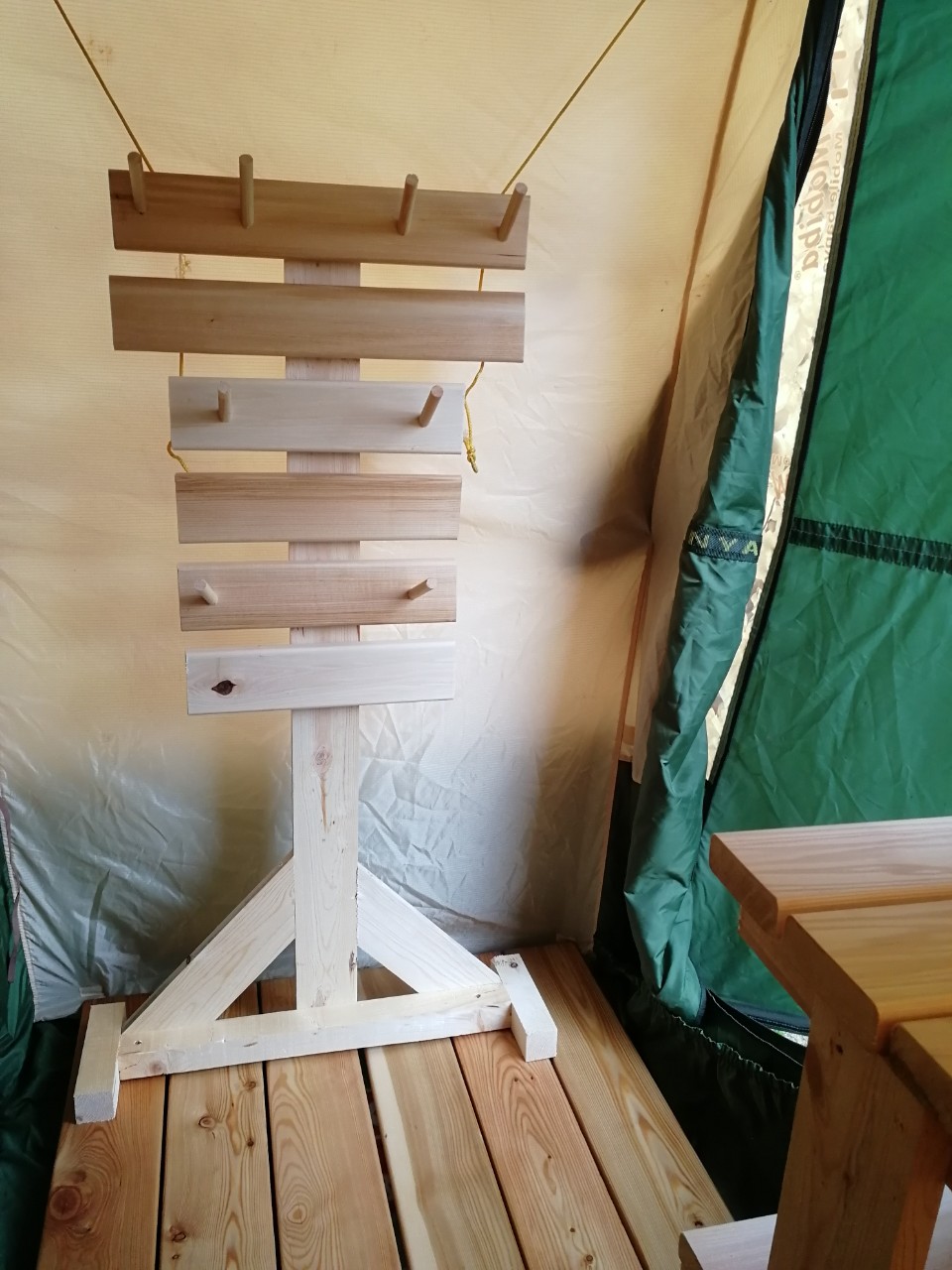

Вешалка в тамбуре
Вешалка в тамбуре
Тамбур.
Тамбур.
Пол лиственница.
Пол лиственница.

Получается теплый пол ППС 50 мм на подушке из ПГС просто накрыт банером?
А как организован слив воды?
И еще на первом фото "юбка" палатки загнута внутрь, на остальных снаружи, как эксплуатируете?
По полу все так. Это двухслойная палатка внутренний слой юбка внутрь, внешний слой наружу.
Пол имеет уклон просто стекает, юбка же не герметична. Да и воду в больших количествах не планирую лить.

И так вчера первый раз попарились, ну и как говорится первый блин комом. Пока смешанные чувства.
Залил в парафон воды по кран затопил печь, закинул 6 средних поленьев в печь, примерно минут через 10 закипела первая партия воды. Повторил процедуру 4 раза. Подкидывал пару раз, пока парафон выводил на полный бак кипяшей воды сидели регулярно с открытыми дверями слишком жарко было особенно для детей, это видимо была моей ошибкой надо было вывести сначала парафон на рабочий режим и потом детей звать. Все это время температура была в районе 90 и влажность около 20 (Если конечно правильно показывает термометр-гигрометр за 500 руб.) Когда парафон вышел на рабочий режим младший сын уже сдался запросился домой. Остались со старшим, закрыл полностью зольник активного горения не было, проветрили парилку температура упала до 75-80, влажность как вкопанная 20. Посидели минут 10-15, в предбаннике дверь уже открыли на распашку надо было это сразу сделать. Попили чай, заходим в парилку угли уже дотлевают парафон кипит тут у нас запарились листья эвкалипта температура упала до 65 влажность 20. Начал поддавать и вот она влажность пошла вверх за 15 минут дошло до 40. И вот мы словили реальный кайф температура 60 влажность 40-50, регулярно поддаем настоем эвкалипта. Но первые 30-50 минут пока парафон выходил на кипение слишком жарко, уже перегреваешся и тяжеловато было в конце. В выходные попробую сначала вывести парафон на кипение полного бака, и только потом уже заходить парится. Как итог я доволен как слон попарились 2 часа, дети спали как убитые, у младшего еще вчера были сопли сегодня дышит полной грудью ни намека на насморк.

И еще есть пару вопросов к форумчанам.
1. У меня печка немного приподнята над полом и в связи с этим соединение трубы получается на границе с разделкой верхнего тента, если разделку немного приподнять что бы вода от дождя не скапливалась около трубы то соединение труб получатся между внутренним и внешним тентом, соответственно вопрос стоит ли еще докупить половину трубы что бы приподнять соединение от разделки.

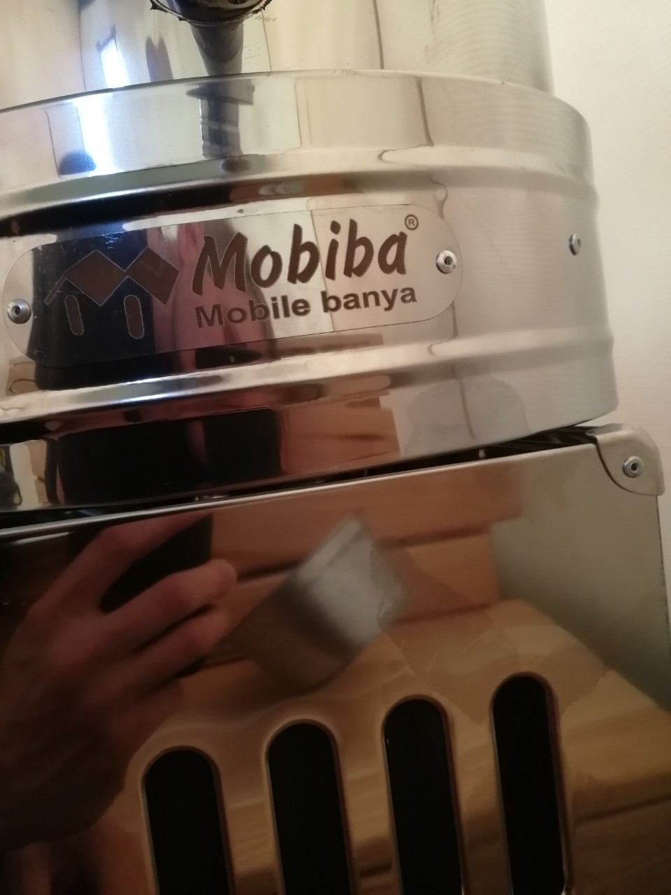

2. Вчера читал тему про правильную установку парафона, в итоге у меня так и не получилось установить его так чтобы он опирался на кожух печи. Фото прилагаю.
