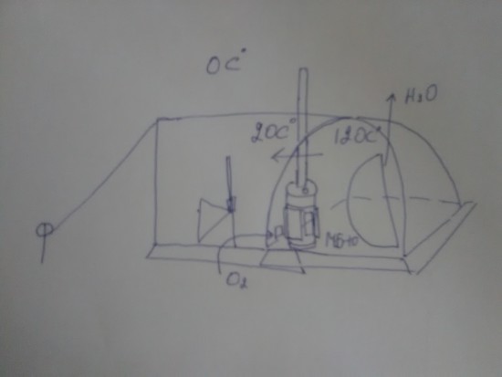

Самый хороший "ТАМБУР" для Бани - это отдельное изделие МОБИБЫ. Здесь уже по возможности приобритения, транспортировки и хранения. От Кайфандры до р-75.
Но в голове давно теплится идея изготовить пристежную комнатку-трёхстенку к МБ-10 с боку. Замысел в том что-бы пар с бани не попал в "ТАМБУР" ,а тепло от стены обогревало пространство. Вход на молнии, окошечко. По типу МБ-1 противоположная стена, сшито из лоскутков для удешевления. Ширина не боле 1.7м. Вопрос как пристегнуть к стене бани? и будет ли достаточно тепла от одной стены? Но от дождя и ветра будет достаточно.

А температуры просто нарисованы, или из реального времени?

Нее. Мысли в слух. Практика покажет, если смогу сшить.

Вакушин Олег1 писал(а):Самый хороший "ТАМБУР" для Бани - это отдельное изделие МОБИБЫ. Здесь уже по возможности приобритения, транспортировки и хранения. От Кайфандры до р-75.
Покритикую.))
Это будет сложно без щелей сопрягать с куполом МБ-10. Не сравнить с МБ-22 или подобными палатками.
Люди будут заходить в тамбур с горячей кожей. А в тамбуре зимой будет недостаточно тепло. Нагрева от стены недостаточно. С кожи пойдет влажный пар.
Re: Отзывы МБ-22
Может тогда для этого ленту велкро, либо молнии в тех местах делать, либо скаткой как у пола. Понятно что придётся дошивать, но КМК это малая кровь, зато теплопотери минимизируются
