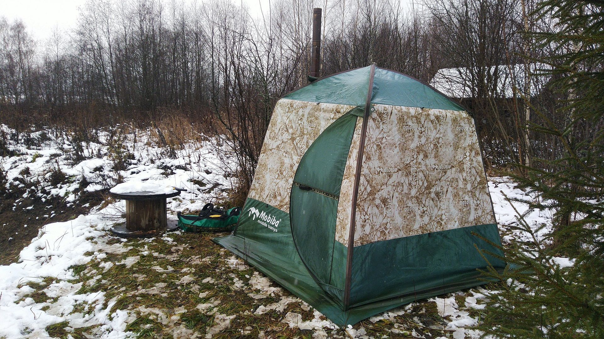

Мечта сбылась, куплена и опробована МБ-10. Комплект покупал б/у, палатка в хорошем состоянии, печь (медиана, скорее всего 3я) требует внимания, но не дымит. При 0 на улице, внутри подняли до 84, термометр на уровне головы. Шикарная вещь, после тента 1,5х2,5 метра с каменкой - места внутри чуть меньше, но впятером уместится реально. Следующие планы - теплый пол и накидной тент. Кто пользовал, на сколько он способен поднять температуру внутри?

С накидным тентом легко сможете получить +120 в том же варианте, при условии что оно вам надо.

Зимой МБ-10 с теплым полом и накидным тентом Медиана спокойно разгоняет до 100-120 градусов.

Не стоит гнаться за температурой. Температура без влажности вредна.
Гораздо приятнее и эффективней прогрев тела получите на бОльшей влажности и меньшей температуре в паровых режимах (пар должен быть перегретым!). К тому же этот режим более энергоэффективный, т.е. с меньшим расходом дров. Париться в пару гораздо полезнее, чем жариться сухим воздухом и ИК излучением печи.
К чему это я. Докупите Парофон к вашей печи, или печь Гравицапу КЦ-4. И вы свою баню не узнаете. Ощущения будут такие же, как при смене старых жигулей на новую иномарку.
Конечно, накидной тент очень сильно улучшает атмосферу внутри парной, уменьшая теплопотери стенок и потолка.
И не жалейте денег на ИЗН (искрозащитные накидки) на палатку или на накидной тент.

Судя по сообщению Age - он не гонится за температурами. Суть вопроса насколько Медиана сможет разогреть палатку зимой, если он приобретет накидной тент и теплый пол.

Ну, теплый пол на температуру под потолком не сильно влияет. А вот ногам приятно. По тенту тоже надо понимать, что зимой может быть и -5, а может быть -20. Естественно, чем толще крыша тем, меньше теплопотери. Ну и как счастливый обладатель Парофона, могу лишь посоветовать его приобрести. Тогда и вопросы про 100-120 градусов сами отпадут. Вот оно реально не нужно.
