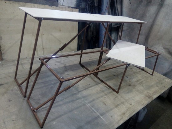

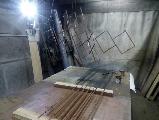

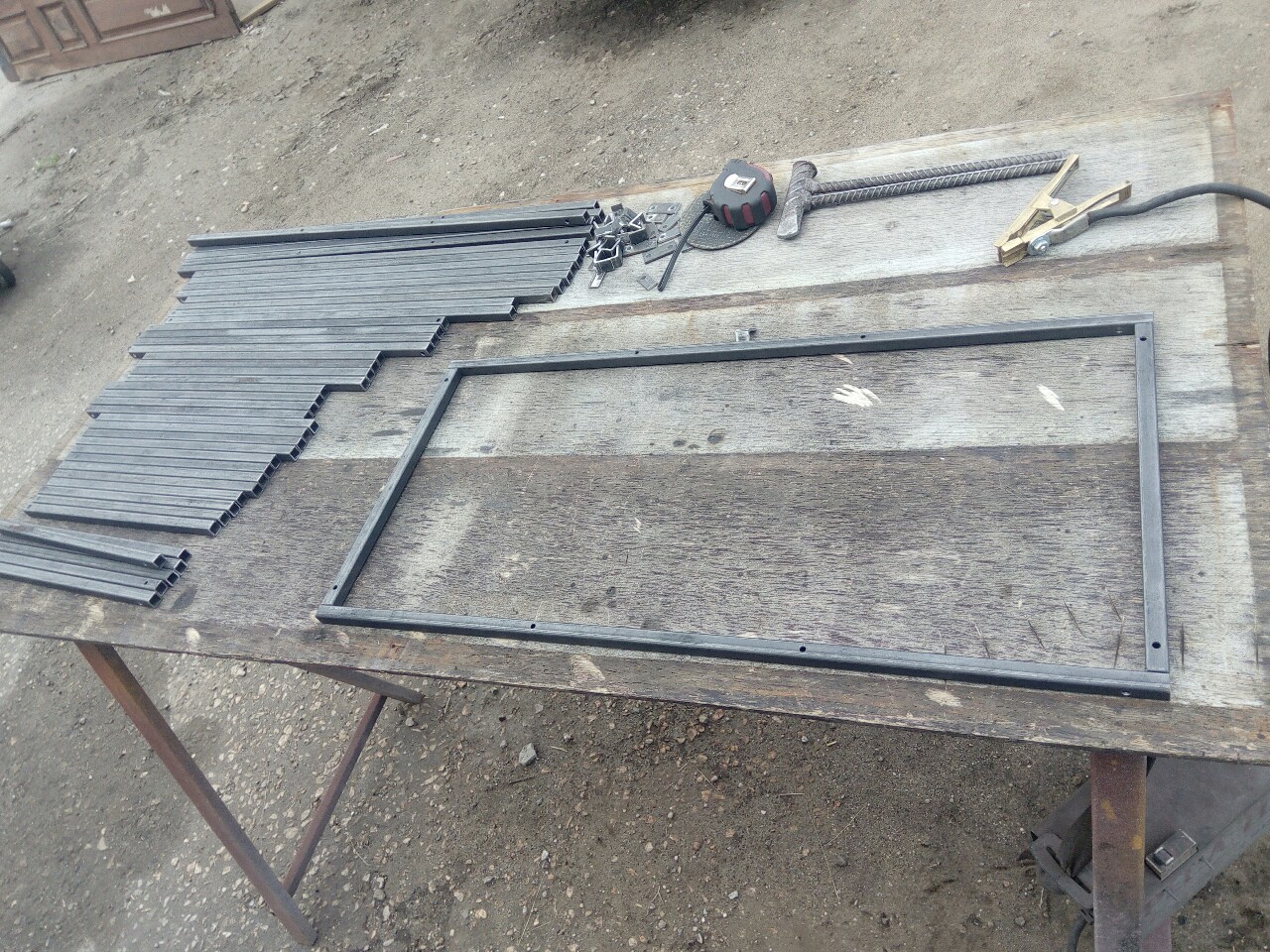

Вчера, иногда отвлекаясь на работу, нарезал, сварил, покрасил два каркаса под ПСН, сам ничего не выдумывал, просто снова скопировал оригинальные по фоткам. Ну душит меня жаба покупать то, что могу сделать.
А сегодня время хватило только собрать каркас и фанеру напилить.
Осталось фанеру пропитать.
P.s. На всякий случай добавлю - на заказ делать не буду!, не интересно.

Виталий, а сколько сам материал примерно встал? Для понимания)
Re: Полок своими руками
Александр Петрович писал(а):tsiplev
Профиль 15*15, 27 метров, 900 р
Фанера 6 мм почти лист, рублей 400 наверное
Краска рублей 200-300, остатков всяких намешал
Болты, гайки 400-500 рублей
Ну и пропитка для фанеры - не знаю, завтра куплю. Остальные материалы у меня всегда есть в наличии по основной работе.
Уголочки и полосочки не считал, из обрезков сделано. Если на поток ставил бы, полюбому на лазере бы заказал нарезать.

Основные временные затраты - нарезка, разметка, сверловка всего, пытаясь не натроить при этом.)) Сварка процентов 15-20 времени
Batman писал(а):А 6-мм фанера не тонковата будет? на заводском из десятки делают.
Первый делал из проф.трубы 20*20 и фанеры 10 мм. Монументально, надёжно, но тяжело.) Вроде в этой теме даже вес его писал.
Второй для пробы сделал из 15*15 и 6 мм. Не взвешивал, но гораздо легче. Его дочь уже сама носит, первый отказывается. Разницы по крепости и надёжности не заметил. Она наверняка будет, если посадить туда человека потяжелее, но мы то все небольшие.)
