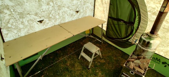

Я сделал полки сам. Это ширина 200см. Без поддержки центра.
Полки Mobiba теперь имеют центральную поддержку. Сколько полок испортилось? В чем причина? Если кабель достаточно прочный, что дальше, где сломаться?
Может быть, я поставил центр поддержки, потому что плита горячая и безопасность в первую очередь.
Поблагодарили: 20254 раза
Re: Полок своими руками
Banya_Fin писал(а):Я сделал полки сам. Это ширина 200см. Без поддержки центра.
Здравствуйте. Я решил модернизировать полки Мобиба и сделать их на трех опорах, потому, что это более прочная и технологичная конструкция. Для производства проще делать на три опоры, чтобы не регулировать длину тросика.
Полок на трех опорах не прогибается в центре под большими нагрузками, если люди прыгают и стремятся сломать изделие.
Прежняя конструкция с тросиком работает надежно. Но нужно наблюдать за состоянием тросика. Если где-то происходит коррозия, то однажды тросик может оборваться. Поэтому его нужно заранее менять. У нас были случаи, когда тросик обрывался.
Чтобы исключить такую возможность, я решил переходить на конструкцию с тремя опорами.
Но я повторяю, что прежняя конструкция служит надежно, если наблюдать за состоянием тросика. Полок на 2-х опорах проще расположить на грунте. Под него заходит низкий полок. То есть у прежнего варианта есть и свои преимущества.

Однажды (в прошлом году) на выезде, после дня рыбалки на воде, вечером сидя в МБ-10 с братом, обсуждали уходящий день, - саму рыбалку, удочки, лодки, моторы и тд...
При расслабляющем отличном паре от "ее величества", за увлекательной беседой произошел некий хлопок...... и в туже секунду мы оба оказались сидя на полу :D оба молча смотрели друг на друга не понимая что произошло "немного" офигели!!! :lol: Но самое веселое было, когда мы оба вышли из бани, сидящая за столом наша компания, все сидели с каменными лицами от недоумения, что произошло, т.к. из бани, после хлопка не было больше ни каких звуков и криков :lol: :lol: :lol: Это я так долго описываю, но на самом деле это все произошло во временном промежутке максимум в одну минуту и ни кто не успел ни чего понять и напугаться :D :D :D
Банально порвался тросик. К чему я это все поведал? Да к тому что полок, с этим (родным) тросиком отслужил мне года три, и да естественно он постоянно эксплуатировался и "в хвост и в гриву" Конечно же я видел ржавое состояние тросика, но его замену все откладывал на потом, мол вот приеду с выезда и поменяю и благополучно о нем забывал до следующего выезда.
В итоге после того случая, по приезду купил тросик, чуть толще (не специально, попался такой), заменил (делов мин на 10 не торопясь) и все полок опять в боеготовом состоянии! ;)
