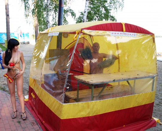

На этом фото внутри МБ-5 стоит мой самодельный полок из сосны, которым я пользовался года два.
Вот еще фото. Это тоже самодельный штучный полок, который мы изготовили в одном экземпляре где-то в 2004-м году. Неужели Вы думаете, я в те годы искал какой-то спецматериал "Абаш" или осину? )) Это обычные сосновые доски. Сосна первой категории отборная.
Так что даже для столешницы допустимо использовать сосну. А уж для каркаса и подавно этот материал подходит.
