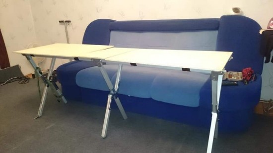

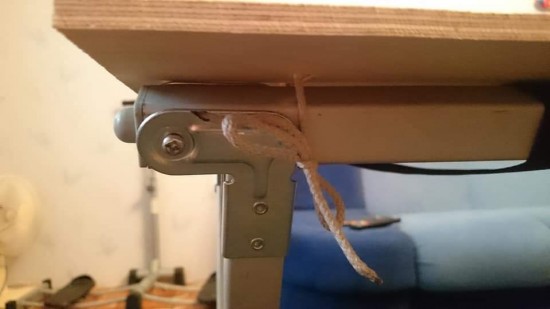

Снял ткань с раскладушки и заменил на фанеру
Высоту и жёсткость обеспечивают полосы-кольца из ремней безопасности
Высоту можно выбрать от 750 мм и ниже. Чем ниже, тем устойчивее.
Завтра доделаю крепление фанеры к каркасу и будем тестировать.

Сергей Н. писал(а): Высоту можно выбрать от 750 мм и ниже. Чем ниже, тем устойчивее.
С нетерпением жду результата теста и хочется видеть способ крепления фанеры к раскладушке! Сам уже почти созрел до такой переделки!

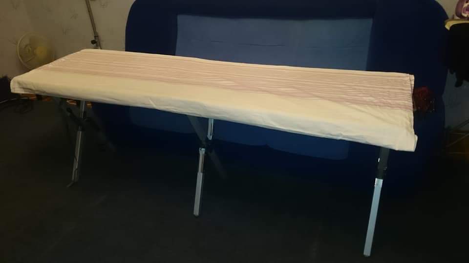

Поблагодарили: 1529 раз
Re: Полок своими руками
Думал сделать из металлической полосы с фляжным замком или велосипедным эксцентриком, но, как всегда, времени не хватает. Сделал временно ( временно? :)) на верёвочных завязках. Вполне рабочий полок получился. Ширина, как в фирменном - 55см. Поздно серёгино сообщение увидел, надо было шире делать, пятнашка позволяет. Завтра сфоткаю в палатке. Сейчас темно. А мы паримся. Тащимся. Мобибанный день - всегда праздник.

Сергей Н. писал(а): Сейчас темно. А мы паримся. Тащимся. Мобибанный день - всегда праздник.
Воот! И это главное! Всё остальное приятные хлопоты, не более!)))
