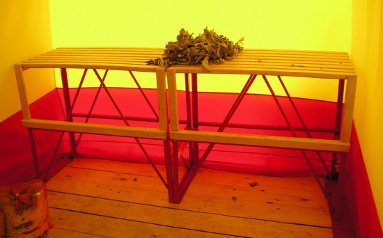

Нет, Кайфандра появилась только в прошлом году, а вопросом создания полков я занимался параллельно с созданием палаток с 2001-го года. До 2003-го года я придерживался примерно таких же взглядов, какие Вы сейчас высказываете и создавал длинные полноразмерные столешницы с запасом. Вот, например, один из моих проектов, датируемый 2003-м годом.
Но так, как мне все это приходилось таскать на себе, а до головы всегда быстрее доходит через руки, ноги и спину, то я быстро понял, что надо оптимизировать размеры.
Если Вам никак невозможно жить без массажного стола, так Вы просто ставьте себе в баню массажный стол.
Я в свое время натаскался этой мебели по пескам пляжей, мне хватило. )) Стал каждые 100 грамм экономии веса ценить.
Кроме того, у нас есть опция в виде удлинителя столешницы до необходимых размеров. Большинство же пользователей удовлетворено предлагаемыми размерами полоков.
