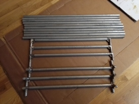

Кстати, конструкция позволила сделать пристыковочную часть для полноразмерного полока или кровати. Да на на ножках разной высоты.
Так что теперь в походе и на полоке можно полежать и на комфортной кровати! :!:
Re: Полок в концепции Кайфандры
Тут один знакомый дядька собирался выкинуть старую теплицу, тебе, говорит, алюминий не нужен?
Я говорю, нет конечно, сдавать как цветмет точно не буду))) Посмеялись, вспомнили как когда-то бутылки сдавали, макулатуру всякую, были времена, сейчас это уже не в моде. Но вдруг... мысля пришла!
Подожди, говорю, дай ка гляну. Заглядываю в прицеп и начинаю улыбаться.(такое бывает, из-за мобиба вируса наверное))) Вобщем взял я у него парочку деталек и трубок немного.
Теперь ждёт меня весёлый эксперимент! Продолжение будет!

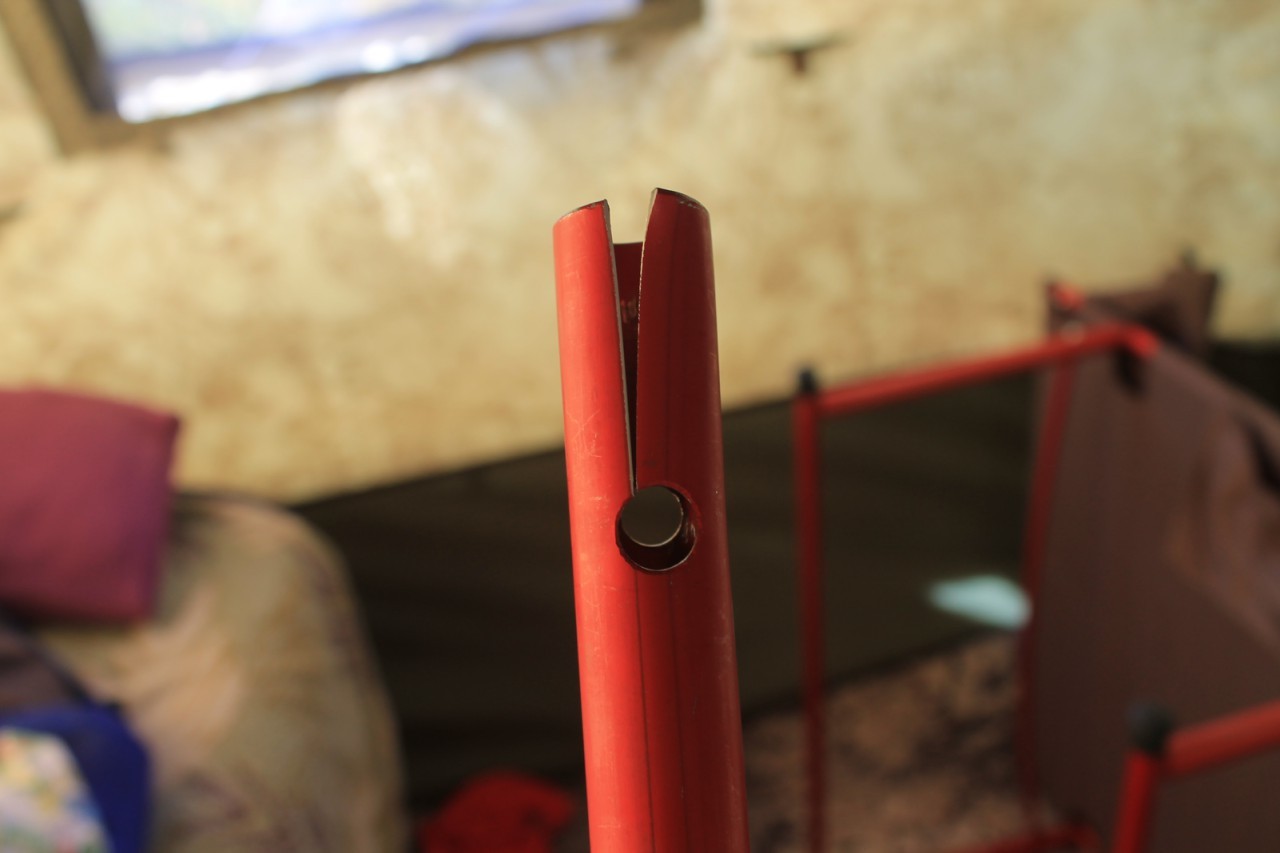

Приветствую.
Крайне опрометчиво.
В К-5 вполне комфортно париться на высоте в 400-500 мм. Если сидя - то это высота складной табуретки. Если лежа... А как вы думаете, почему ПСН-400 и 550 весят около 10 килограмм?
Потому что на них можно БЕЗОПАСНО лечь и сесть. За надежность приходится платить, в том числе и весом изделия.
Те, кто использует полоки в виде ткани, натянутой на алюминиевую раму, делают это на свой страх и риск, в том числе и я.
Но вот рекомендовать ВСЕМ такую конструкцию я ни за что не буду, наоборот буду отговаривать.
Если после таких советов человек навернется с такого полока головой или боком в горячую печь, в кого претензии полетят?
Для примера иллюстрация того, что происходит, когда на край полока высотой в 400 мм., установленного не на ламинат, а на неровную землю, садится 60 килограмм (всего) живого веса.
В данном случае печи в палатке не было, падать куда было, а сама трубка оказалась из бракованной партии.
Конструкция очень надежная для раскладушки, да и для полока, если точно понимать, что делаешь, однако я скорее возьму с собой табуретку и буду париться сидя.
Или возьму дополнительные 5 килограмм груза и лягу на ПСН-550.
И уж ни в коем случае не позволю париться на алюминиево-тканевой конструкции своему ребенку.
Так что я очень рад, что на месте "мобибы" именно "Mobiba", которая предлагает к продаже именно безопасные вещи. :D
P.S. Кстати для справки: Складной полок, обеспечивающий безопасную статическую нагрузку в 120 кг, от другого производителя, собранный на алюминиевой раме, весит чуть больше 15 килограмм, если собрать его в габаритах ПСН-550 - то более 10 кг.
Делайте выводы. :roll:

_dmi писал(а):Я тоже хотел такую, когда купил кайфандру три годна назад. Хотел сэкономить денюжку и массо-габараиты. Пока думал и ждал, попарился тряпочке, не понравилось. И конструкция показалось, что будет не достаточно жесткой не на плоской поверхности. У нас таки в основном галька. В общем тоже склонился и железно-фанерной теме. )
На самом деле я нисколько не пожалел, что по весне приобрел пару раскладушек производства Михаила Вячеславовича, в качестве спального места устраивают целиком и полностью.
Да, на неровном грунте/камнях приходится выравнивать ножки, подкладывая что-либо, но это справедливо и для любой раскладушки либо полока с числом опор более двух.
Собирается за 2 минуты, все интуитивно понятно, а по занимаемому объему в транспортном положении вообще вне конкуренции.
И как полок ее вполне возможно использовать. Но с осторожностью.
Впрочем, с запиленного по месту бревна или жердей навернуться гораздо проще, чем с такой конструкции.
А если еще и чуток тюнинговать ее, укрепив срез трубки стальными кольцами из бесшовной трубы, как это сделал я, чтобы практически полностью исключить саморазбор из-за бракованной детали, то для себя вполне допускаю использовать ее в Кайфандре в водном походе, когда занимаемый вес и объем критичны.
Но если будет возможность взять с собой нормальный полок, то возьму именно его.
