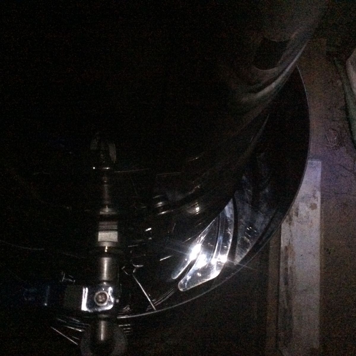

П.с. - забыл рассказать вот о чем, может у кого нибудь из новых владельцев такое произойти и тем самым могут накрутить себя, мол - подсунули неисправную (бракованную) печь!
Это я вот к чему, при заливание в бак воды у меня появилась довольно таки приличная течь над проемом топки прямо в саму топку (видео прилагаю), сначала я было подумал что бежит из шва и в связи с этим не получится поднять нормальную температуру в бане, т.к. в топке образовывался бассейн!
Подкинув дровишек, закрыв дверцу я оставил печь одну и пошел к друзьям, подумав что если не затушит дрова то возможно от нагрева все прекратиться.
Спустя минут 10-15 я вернулся к печке и о чудо, все прекратилось ;)
Соответственно я сделал вывод, что метал расширился и течь по шву перестала :) Но мысль о том что так будет постоянно на холодную при растопке, не давала мне покоя.
В один из очередных заходов, я решил немного поправить кран бака (выставить ровней), после выполненного небольшого оборота вода побежала опять. Из чего я сделал вывод, что возможно вода бежит из под крана, попадая на шов и по нему сбегала в топку! Это возможный мой вариант появления данной течи, сказать точно не могу было уже темно и провести данный эксперимент не удалось. Поэтому в другой раз проверю еще раз и от пишусь ;)
Поэтому если у вас обнаружиться что то подобное, то проверьте первым делом кран ;)

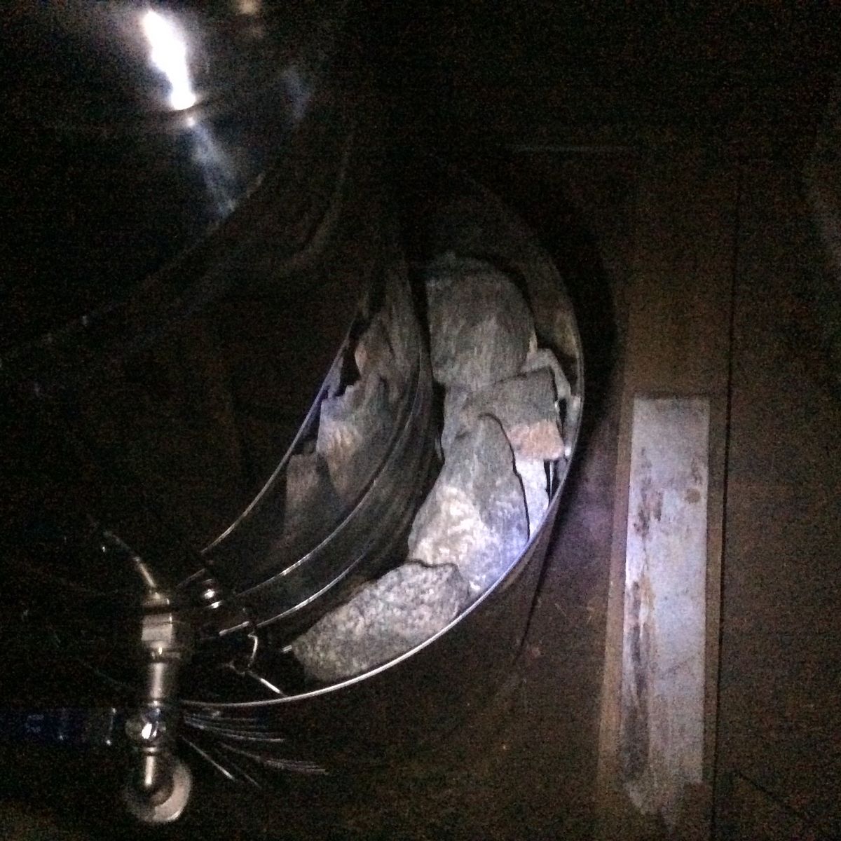

Полка только кажется маленькой - вообще без проблем влезло 12 кг камней и есть еще куда пихать. Не совсем понятно, как их извлекать "на горячую", но это мне в целом не нужно.
