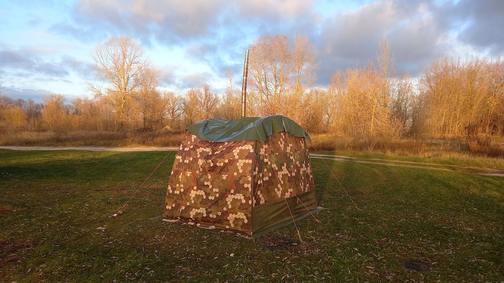

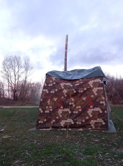

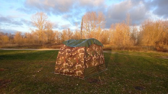

Re: Жига-3.
По случаю прикупил ИНИПИ,давно хотел,размеры мне нравяться,220×185×185. На улице минус 2. Пол неутеплял. На крыше ИЗН,полок ПС-700. Первая закладка 5 брикетов,потом по 3 штуки. Кайфанул с удовольствием. С полока не саскакивал,прогрев ровный,если сидишь на полоке,на против головы 80-85 градусов,под полоком стабильные 40-45. Когда вениками машешь на верху 70 градусов,ниже полока 40-45. Будет холодней,прл можно постелить тёплый. Мне понравилось.

Re: Жига-3.
Поздравляем! Да размеры отличные! Лежать можно в полный рост без каких либо проблем!мне как раз нужно определиться с размерами палаточки для одного, двоих чтоб лежать можно было комфортно. С тентом внутренним работы закончены, зелёная палатка продана, а руки чещутся)так что будут идеи говорите)

Re: Жига-3.
tj™ писал(а):Окна большого не надо - а нет совсем грусть )))) хотя чо там смотреть слушаем же в основном.
Повернулся на правый бок,прикрыл глаза и наслаждаешся,на третьем,четвертом заходе веник дубовый из ведёрка с холодной водой достал,на лицо положил и хорошо. Обычно баня два-два с половиной часа,а тут четыре с половиной,если бы ещё не снимал ,минус час,хотя размер бани и паровые кондиции печки дали то,что хотелось и почти не было лишних телодвижений,кроме фото и видео. Окно,вопрос открытый,сегодня только ощущения.

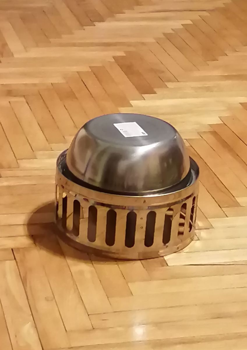

Re: Жига-3.
Тазик моей мечты. Осталось отрезать дно.
Сообщения: 2474
Благодарил (а): 2900 раз
Поблагодарили: 4258 раз
Re: Жига-3.
Нинель писал(а):Тазик моей мечты. Осталось отрезать дно.
А далее? Не уловил ход мысли.
Отрезать дно, в указанной на картинке ориентации,это отрезать запаянную горловину?
Но все равно, не понял что это будет дальше.
