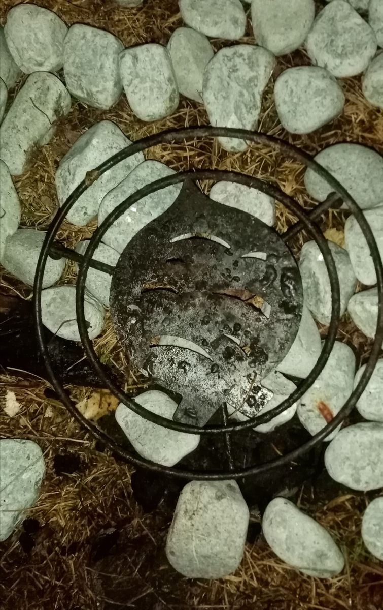

Прикупил для Жига-2 жадеит(мелкий, колотый, вальцованый) и новый колосник(подставка под горячее из оби). Шикарно работают. Камни,мелкая фракция, быстро прогреваются и дают дополнительный пар шикарный при работе с вениками. Колосник, в кавычках, дают лучшее горение и прогорание топлива. Пользуюсь в основном брикетами.

[quote="Шалаев Михаил" новый колосник(подставка под горячее из оби). Шикарно работают. [/quote]
У меня токой-же колосник в КЦ-1 живёт. Заметно лучше горят и прогорают Руфы. При сборке просто переварачивыеш его и укладываем трубы, места практически не занимает, а пользу приносит. Я начал его использовать когда бачек стал протекать прямо в топку, не сильно и как оказалось не кретично. Полгода печь прекрасно работала, сейчас КЦ-4 в бою. Но КЦ-1 ещё послужит благотворя "подставке под горячие из оби"!

Делал я себе колосник, из электродов диаметром 5мм. по нержавейке. Разница есть... по расходу топлива :lol: гореть и вправду лучше стало , но и расход увеличился. В итоге решил оставить как есть, пока Жига-2 справляется, потом, если похолодает, буду теплый пол использовать ну и возможно ТН200.
Ещё как недостаток, помимо уменьшения топки, у меня постоянно выпадали угольки и я запорол тент, который стелил в качестве пола. Без колосника, такой проблемы не наблюдается.

Шикарный колосник. Обрежте его по третий пруток, от дверки, если смотреть сверху. На сплаве, когда брикеты кончились и топил дровами, колосник очень помогает лучшему горению, без него немного тоскливо было(пробовал), хоть и собирали сухие(на наш взгляд) дрова.

Нашёл у нас похожий - https://deal.by/p66636473-podstavka-pod-goryachee.html Диаметр 20 см пойдёт?

Сергей Н. писал(а): Диаметр 20 см пойдёт?
Я взял за эталон круг от большой болгарки, он 230мм. в диаметре, по нему гнул, колосник около 240мм. получился.

В "покопавшись в гараже" года 3 назад подробно обсуждались и тестировались колосники для Жиги. Начиная с хреновины на 7 странице и на последующих страницах еще куча модификаций.
Основной посыл - донести кислород до задней стенки топки, когда она уже полна углей, а со стороны отверстий на дверке в любом случае хорошо гореть будет.

прошел по ссылкам и прочитал, что "кто-то" пообещал их выпустить и было это в 2017, неужели это хреновину так и не выпустили? не у всех есть гаражи и вот думаем как организовать приток / про закладку камней тоже же хорошая идея, почему нету допа-модернизации? япкупил ...

но ведь реально первые хреновины 3года назад вышли и ... мы тут на днях высыпали на финише брик. угли с жиги2 , а задние тупо черные ... я аж подумал про просверлить в задней стенке дырок, залез на форум и нашел эти хреновины, там же делов на 5 мин при наличии материала и инструмента / ладно хреновину сам сделать по идее можно придумать хоть из банк консервной, но каменку ...
