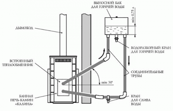

Ivan писал(а):Слава, можно подобрать плоский внешний теплообменник (регистр) от какой-нибудь серийной стационарной печи. И остальную комплектацию бака и соединительной арматуры там же. Такого добра полно.
Пока не пойму как это работает, не сталкивался с таким, объяснить можете?
Re: Водогрейная печь
Слава, работает просто: есть вход и выход. К ним подключаются трубки. Аналогичные вход и выход есть на баке. Плоский регистр (на предыдущем фото который) прислоняется к горячей стенке топки. Вода нагревается и по верхней трубе поступает в бак, а по нижней на её место приходит новая, меньшей температуры. Так, циркулируя, нагревается весь объём внешнего бака. Нужно лишь подобрать регистр нужных габаритов и встроить между кожухом и топкой Медианы. Остальное-совсем просто. Схем в интернете полно. Но сделать это всё мобильным - отдельная задачка. Решаемая, впрочем, при современном обилии разных компонентов в сантехмагазинах.

теперь понял,но думаю что между кожухом и топкой не много войдет, а мне бы литров на 50!

Слава писал(а):Ivan
Так подключите к этому регистру бак нужного объема. От объема будет зависеть скорость его прогрева. Только думаю 50л. будет греться очень долго. У меня в стационаре бак 60 л. закипает часа за 4.

А вот интересно если на Медиану бак сварить что бы сверху лежал и еще во круг трубы то какой объем железо топки выдержит?

Слава писал(а):Бигстеп да, это очень долго!
На Медиану идет 20-25 кг камней+парафон 16литров, Думаю литров 50 лекго она осилит
