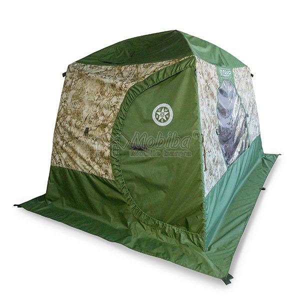

Шалаев Михаил писал(а): 27 ноя 2025, 06:17 Форумчане, кто заказал МБ-18/22 с ТН, сделайте обзор с фото видео, как живьём выглядит в двух слоях. Спасибо.
Сегодня парился с ТН. Дверь капюшон. Но я ее не использовал, скатал.

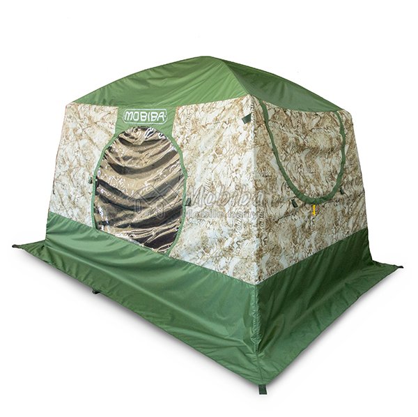

Миниобзор готов. Получился "ВОТ" - обзор. У меня новое слово паразит))) Прошу прощения.
На данный момент у меня вопрос по двери НТ. Она "велика". Посмотрите, кто что думает?
Очень понравилась подвесная полка вверху и петелки внизу внутри по углам, наверное, для будующих пристяжных полов.
Сообщения: 2684
Благодарил (а): 3823 раза
Поблагодарили: 3160 раз
Re: Тент накидной МБ-18/22 БТ для мобильной бани-палатки Мобиба МБ-18/22
Jicharka писал(а): 27 ноя 2025, 17:36 Миниобзор готов. Получился "ВОТ" - обзор. У меня новое слово паразит))) Прошу прощения.
https://rutube.ru/video/private/ecc4508 ... F1skNnkc0Q
В накидном тенте в улыбке маскитной сетки нет!!!.
На видео говорю, что есть, но еë там нет. Тент идëт без маскитной сетки!
Ни кто даже не поправил либо не заметили.

Jicharka писал(а): 27 ноя 2025, 17:36 На данный момент у меня вопрос по двери НТ. Она "велика". Посмотрите, кто что думает?
Забыл сказать. У меня на МБ-15 накидной тент без тамбура от Ильи, только там "капюшон" на все пространство двери идет. Но в клапан проема на тенте когда вставляешь сдвоенную дверь - она тоже кажется велика и образуется щель. Зимой оттуда парило знатно. Все лето он простоял в стационаре. По итогу - просто когда закрываешь дверь - закрывай не в клапан тента, а в клапан основной палатки. Тогда ничего не прослаблено, паропотери минимальные.
Только без перчаток тяжело закрывать, если КЦ-4 стоит, нагревается так, что кожа до волдырей.

Так это теплопотери большие будут. Контур не замкнут. Зимой в морозы мне айс. Лучше этот контур замкнуть - на тенте
Сообщения: 2684
Ну не нравится мне такое исполнение дверного узла. И контур один из двух не замкнут. Не знаю какие потерю в морозы при этом будут.
"Капюшон" велик. И да, он не полностью одевается. Мне писали с отдела продаж, что он накидной, но я и представить не мог, что он накидывается не большой полоской полотна. Думал целиковый. И между контуров думал свëртку какую сделают. Печалька.
С капюшоном буду посмотреть. Практика нужна)
Сам то что думаешь, Сергей? Удобно или нет?
