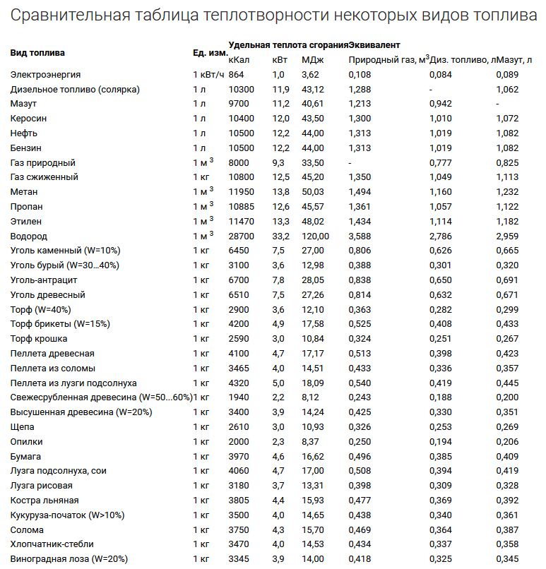

Вот, тут нашёл максимально подробную таблицу по теплотворности различных видов топлива:
http://ecoles-nn.ru/tablitsa-teplotvornosti/
Сравнительная таблица теплотворности некоторых видов топлива
Для себя узнал много нового!

SPavelS писал(а):Вот, тут нашёл максимально подробную таблицу по теплотворности различных видов топлива:
Не стоит ориентироваться только на эти цифры. Многое зависит от плотности и температуры возгорания топлива. По теплоте сгорания топливо может быть термоядерным, но для стабильного горения может быть ситуация, что температуры будет не достаточно. Топливо будет лишь обугливаться, но так и не вспыхнет.
