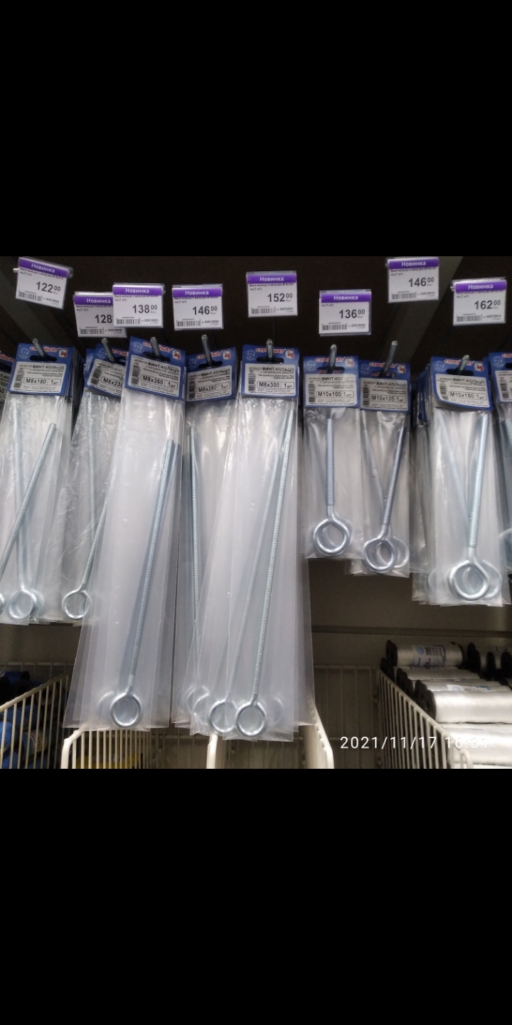

Для тех кто за ценой не постоит, :D и готов купить готовое изделие, вчера в Леруа увидел такие шпильки с кольцом, подходящие для колышков.

Re: растяжки, колья
не дешево совсем .
Re: растяжки, колья
это мягко говоря. с другой стороны сейчас все цены изменились на порядок. и мы просто еще не привыкли к этому и не поставили галочку в голове.

doxtor02 писал(а):Для тех кто за ценой не постоит, :D и готов купить готовое изделие, вчера в Леруа увидел такие шпильки с кольцом, подходящие для колышков.
Ну это в ЛЁД, что ли? Тогда надо с "шурупной резьбой".
Тонковаты и слабоваты, кмк.
Уж лучше из арматуры 6мм/8мм напилить и загнуть.

Мифодий81 писал(а):не дешево совсем .
Так я сразу написал-
:D
syslog писал(а):Ну это в ЛЁД, что ли? Тогда надо с "шурупной резьбой".
Это как третий вариантов, кому надо здесь и сейчас. Или первые два- можно у Бахи заказать, можно самому сделать. Тут шпилька 8 мм., в землю нормально зайдёт, держать будет. Про лёд разговора не было. Для льда в этой теме раньше обсуждали уже.
В леруа есть конструкционные саморезы,в разы дешевле и удобней,шляпка большая и круглая,как раз под люверс,длинна разная,150,200,300,400,какие хош!
