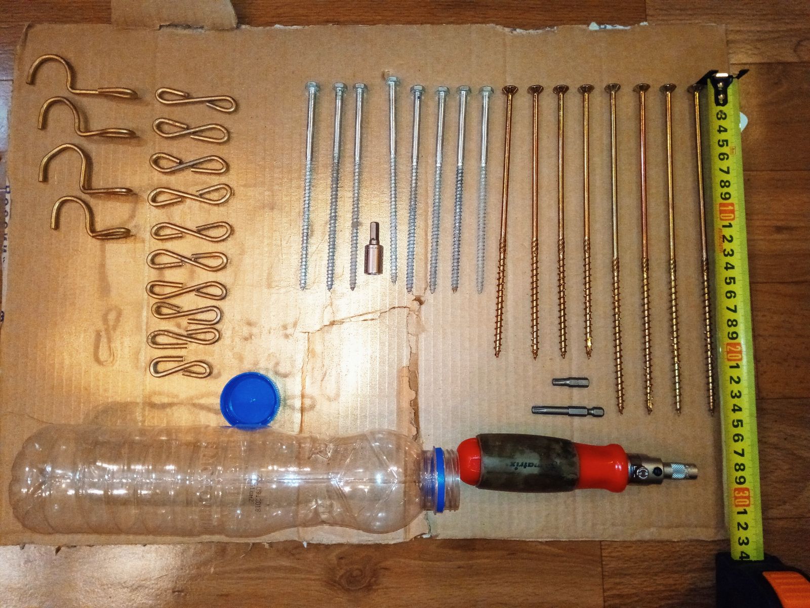

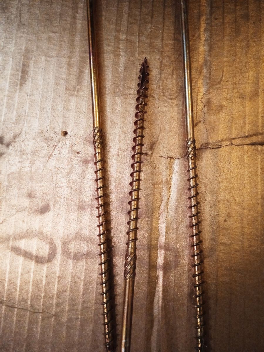

Всем здравия! Продолжается моя эпопея с кольями, теперь вот на зиму сделал, в прошлом году были под шестигранник винты но если в лёд их вгонять, то они его больше колят, чем врезаются, хотя для мерзлого грунта самое то. В этом году в помощь им, да и приобретя какой никакой но опыт, решил сделать вот так, как на фото. На удивление весь комплект влез в бутылку :shock: чему я очень рад ( летние колья то в тубусе, который на порядок больше) Эти саморезы которые золотистые и две биты под них ( одна на случай если потеряю) встали в 340 руб. Ну и крепёж сделал для полноты картины) В леруа кстати эти саморезы были дороже каждый на 15-20 рублей, чем я купил у себя в метизах.

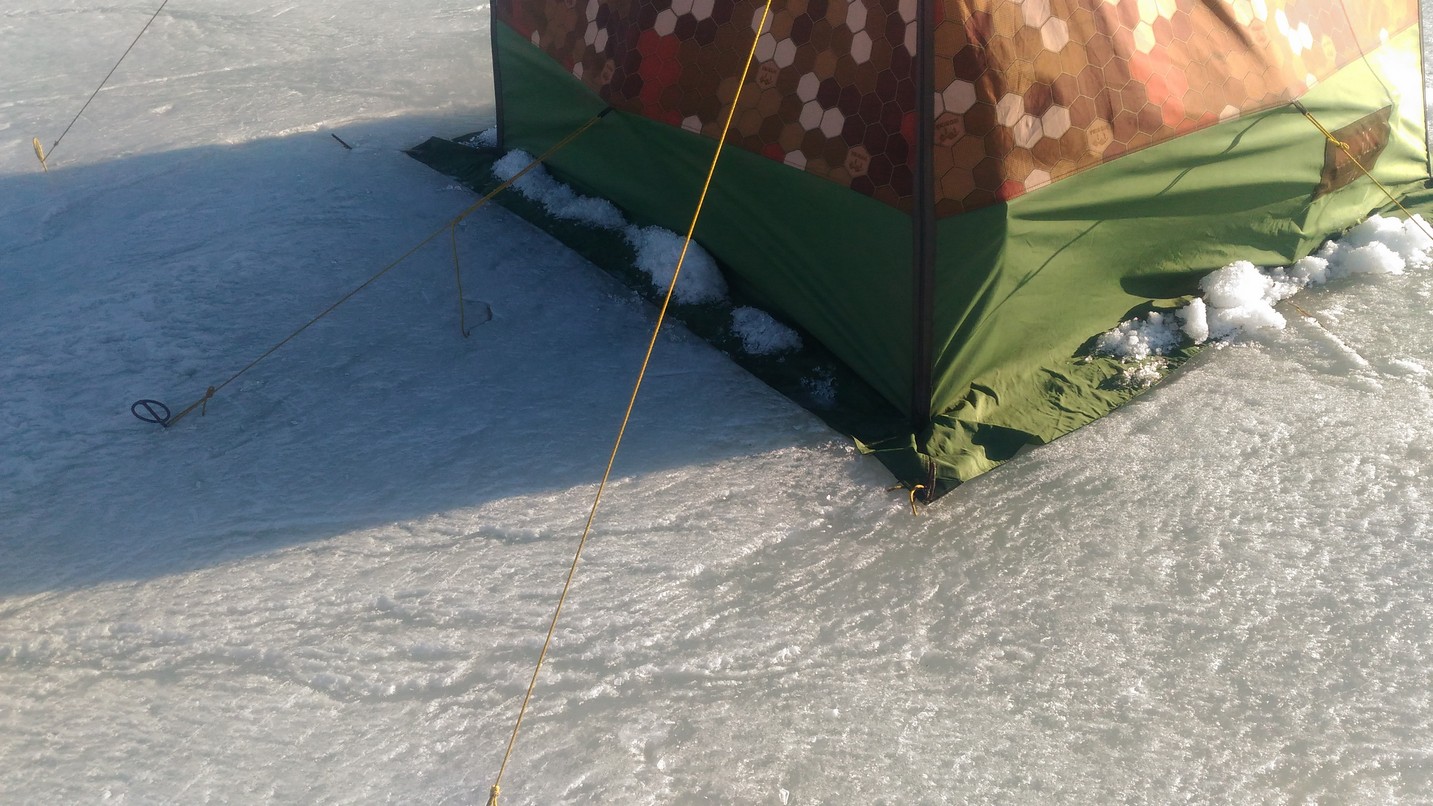

Кто-нибудь пробовал колья в лед забивать, получится такой вариант ?

Гвозди 300 пробовал. Забивались.

Мифодий81 писал(а):Кто-нибудь пробовал колья в лед забивать, получится такой вариант ?
Не советую, лучше закручивать что либо, колья однозначно могут либо погнутся, либо отлететь куда, проще и дешевле закрутить что,
в лёд, быстрее будет. Я пробовал гвозди, в прошлую зиму, да можно загнать, его вытаскивать сложно и затратно по времени, оставлять они же всё же стоят денег, да и другим могут нанести ущерб, потому и сделал« зимние» колья оперативно. :mrgreen:

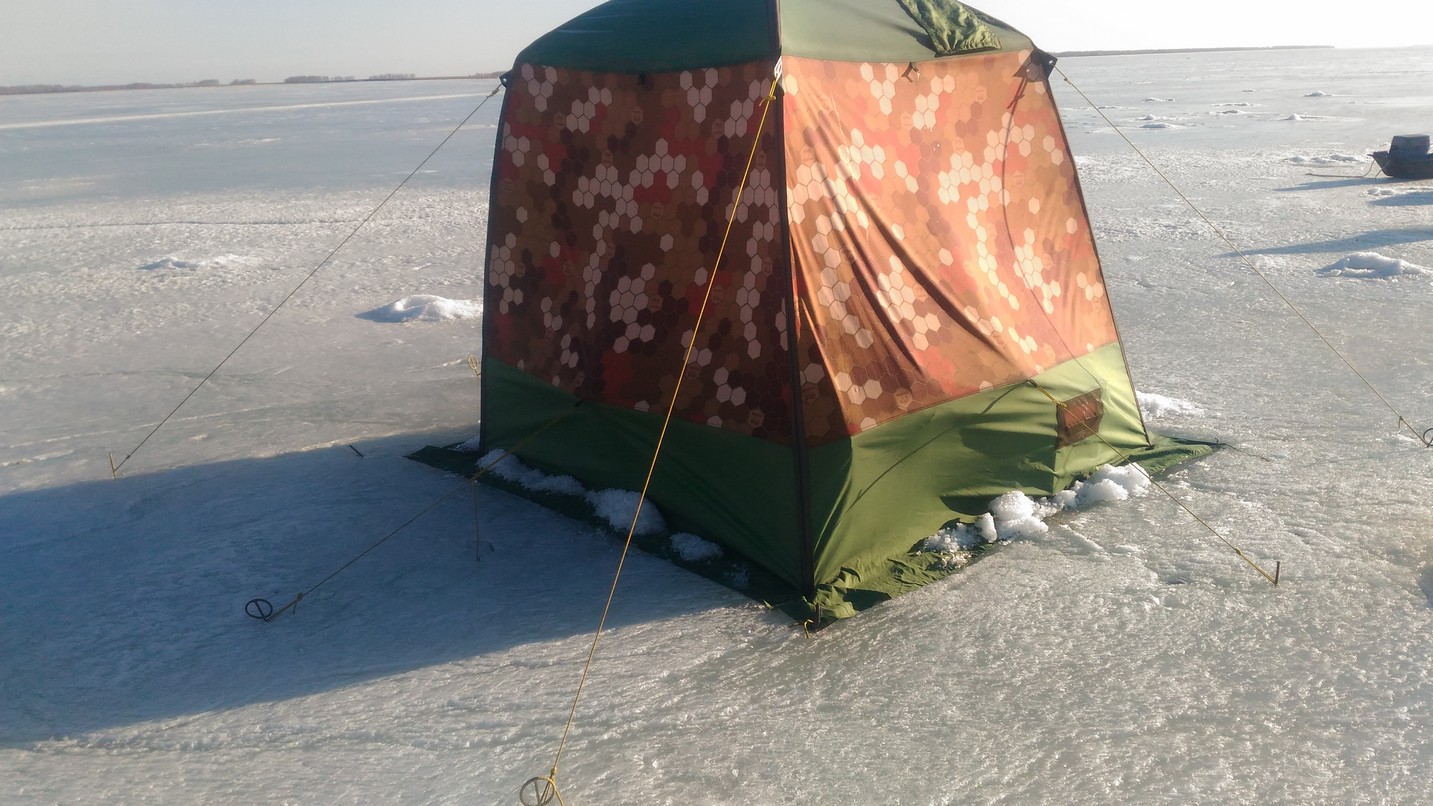

пробовал, забиваются очень хорошо...
Вмерзают прочно, чтобы вытащить, достаточно провернуть другим колышком вокруг оси и рукой достаточно легко вытаскиваются без всяких ломиков и танцев с бубном.
по натянутому тенту МБ-10 прекрасно видно что ветер приличный и колышки держат на таком ветру легко и непринужденно...

Баха, а на фото поздняя весна или ранняя осень?
Я к тому, что структура льда в зависимости от времени года меняется. В весеннем льду много что держит, потому и спрашиваю.
Re: растяжки, колья
Большой Палыч писал(а):Scorch
Это поздняя весна - "закрытие льда"... Я редко зимой рыбачу но если рыбачу то рыбачу в МБ-10. Хотя есть маленькая палатка зимняя другого производителя - досталась по случаю лет 10 назад мне... Но мне лично в МБ-10 удобней... Многие соседи рыбаки - владельцы кубов ко мне приходили и смотрели что за чудопалатка у меня с разделкой под трубу )))) Особенно завидывали моей распашной двери с клапаном от ветра ))))
