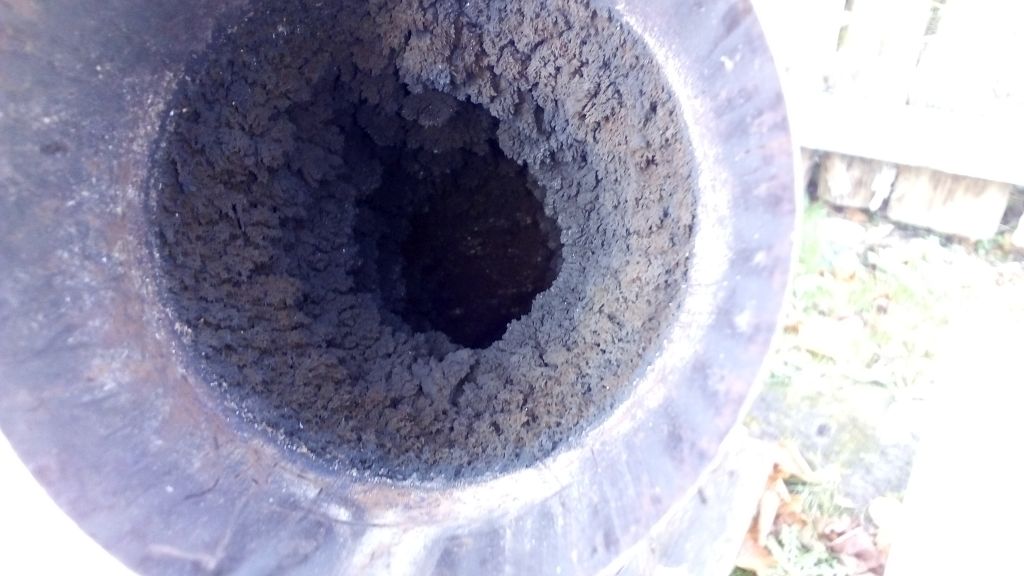

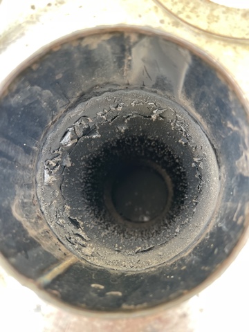

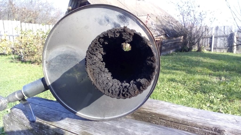

Трубы чищу за сезон 2-3 раза, иначе парится нельзя. Вот пара фоток как забивается, хотя печь работает не в лайт режиме.
Вложение:
Вложение:
нифигасе. никогда такого небыло на банной печи...
чем топите?
такое видел только на мегасогре после 5 дней подового горения...
чем топите?
Дрова 100% сосна, старые доски и бревна, которые больше никуда не пойдут.

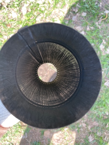

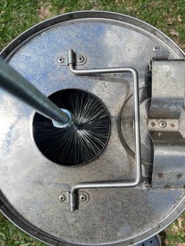

Протестировал щетку. Трубу чистить замечательно, заходит в нее с трудом, туда сюда не поюлозить, необходимо насквозь просовывать.Так как на обратном пути встает в распор. Я не подумав, самый первый раз вставил в парофон,-еле вытащил обратно. Пришлось палкой проталкивать щетину, что бы распор сделать меньше.
Отвечая на вопрос выше: диаметр щетки больше на 10 мм, щетина очень крепкая

Комментарий к файлу: Труба после
image-02-05-23-11-31-2.jpeg [ 77.12 KiB | Просмотров: 1165 ]

Комментарий к файлу: Тут я думал, как же теперь вытащить ее.
image-02-05-23-11-31-1.jpeg [ 93.45 KiB | Просмотров: 1165 ]

kovrovec писал(а):
чем топите?
ну тогда понятно. у меня дрова это дуб, бук, граб,чинарь. С хвойными не сталкивался...
